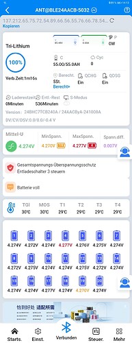

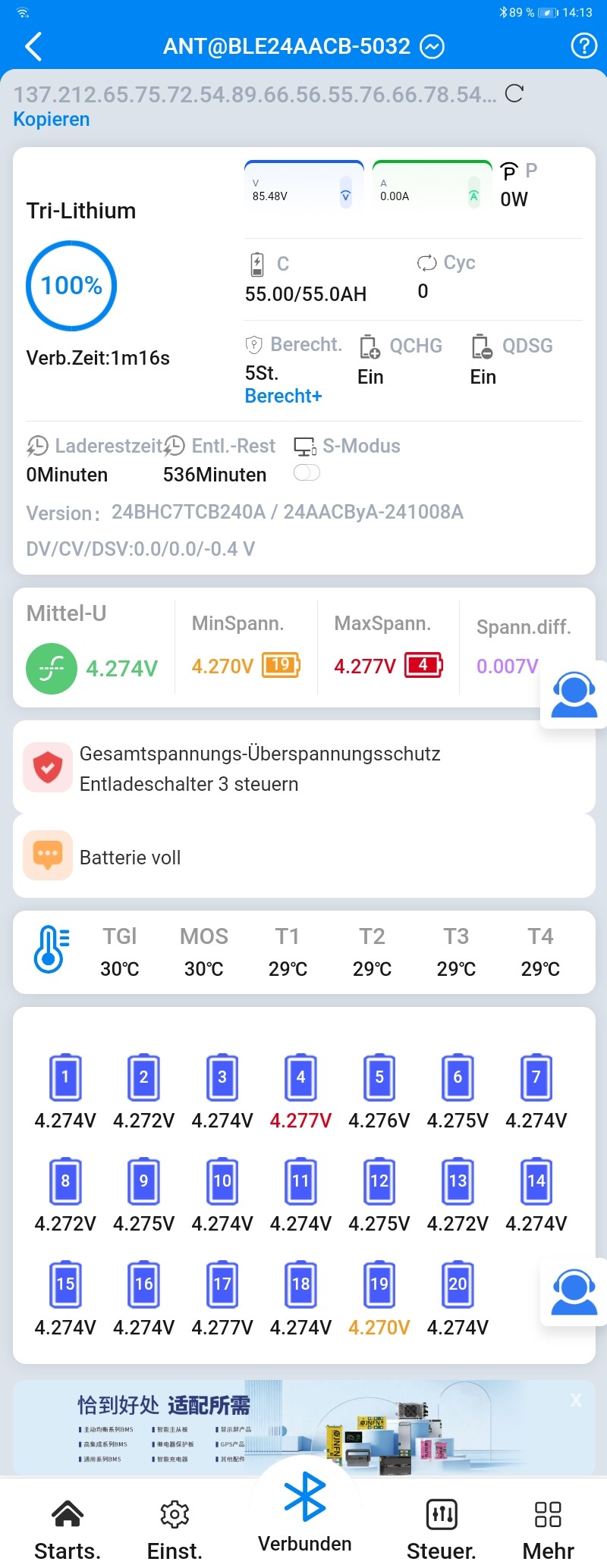

Weil hier gerade darüber geschrieben wird Speicher die ein Bluetooth haben, da habe ich gestern dazu eine Interessante App gefunden, mit der kann man den Akku auslesen, SOC, Zellspannung einzelner Zellen, Kapazität u.s.w. Die App heißt ANT BMS v2 mit der man viele verschieden BMS auslesen kann.
Hier mal ein Bild vom meinem E-Motobike wo ich den Akku damit ausgelesen habe.

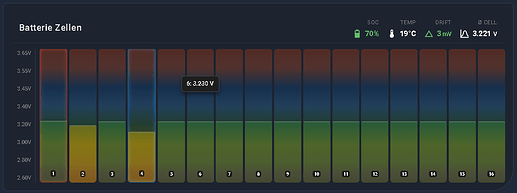

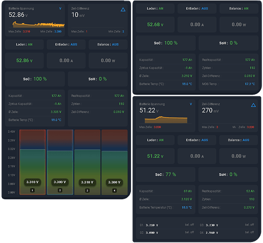

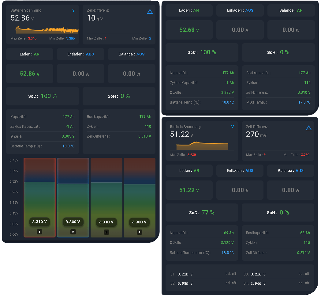

Moin, da mafe kurze die App angesprochen. Meine Battery Cells Card unterstützt auch einige BMS, wenn es interessiert und eine schöne Darstellung für das Dashboard sucht.
Ich hätte die App gerne getestet, aber leider sie ist für mich nicht nutzbar. Die Bewertungen im Play Store deuten auf eine Werbeplattform ohne Funktion hin und die apk von der Herstellerseite endet in asiatischen Schriftzeichen. Schade, bisher habe ich keine Möglichkeit bei meinem Avocado die Zellen auszulesen.
