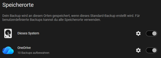

OneDrive Integration installieren und deine Anmelde Daten hinzufügen.
Dann musst du nur unter Backup einen weiteren Speicherort OneDrive Hinzufügen, fertig.
Aktuell habe ich zwischen 1,9 und 2 GB pro Backup.
