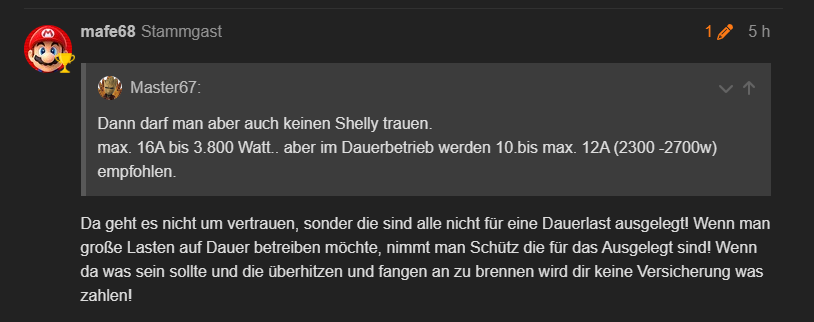

@Mafe muss ich da auch Zustimmen.
Dauerhaft würde ich solche Steckdosenschalter
bei 16A auch nicht nutzen wollen.
Ich schon witzig mit dir, beziehst immer gleich alles auf dich, hat keiner geschrieben das du da so machst!
Und das hast du geschrieben und darum wegen Dauerlast und mit 10A - 12A würde ich das Risiko nicht eingehen!
Ich schreib da aus eigener Erfahrung, ich habe so ein Teil schon mal mit 10A auf Dauerlast laufen gehabt und das ist schön warm und angebrannt gewesen!

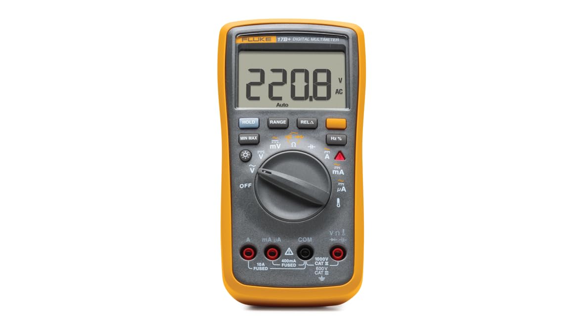

Der Idealfall wäre, die Kalibrierung mit einem geeigneten Messgerät (Labor-Multimeter) für Strom und Spannung zur Hilfe zu nehmen. Da hierzu aber der Stromkreis geöffnet werden muss, ist das für Nicht-Fachleute keine Option.

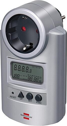

Eine Alternative wären Zwischenstecker-Messgeräte mit Display. Aber auch da spielt die Genauigkeit und damit der Preis eine Rolle.

Bei der “richtigen” Kalibrierung wird der Strom und die Spannung gemessen, daraus berechnet man die “Wattzahl” der Glühlampe, die verändert sich nicht auch wenn man 100mal misst. Das sollte man nur machen wenn man eine entsprechende Ausbildung hat.
