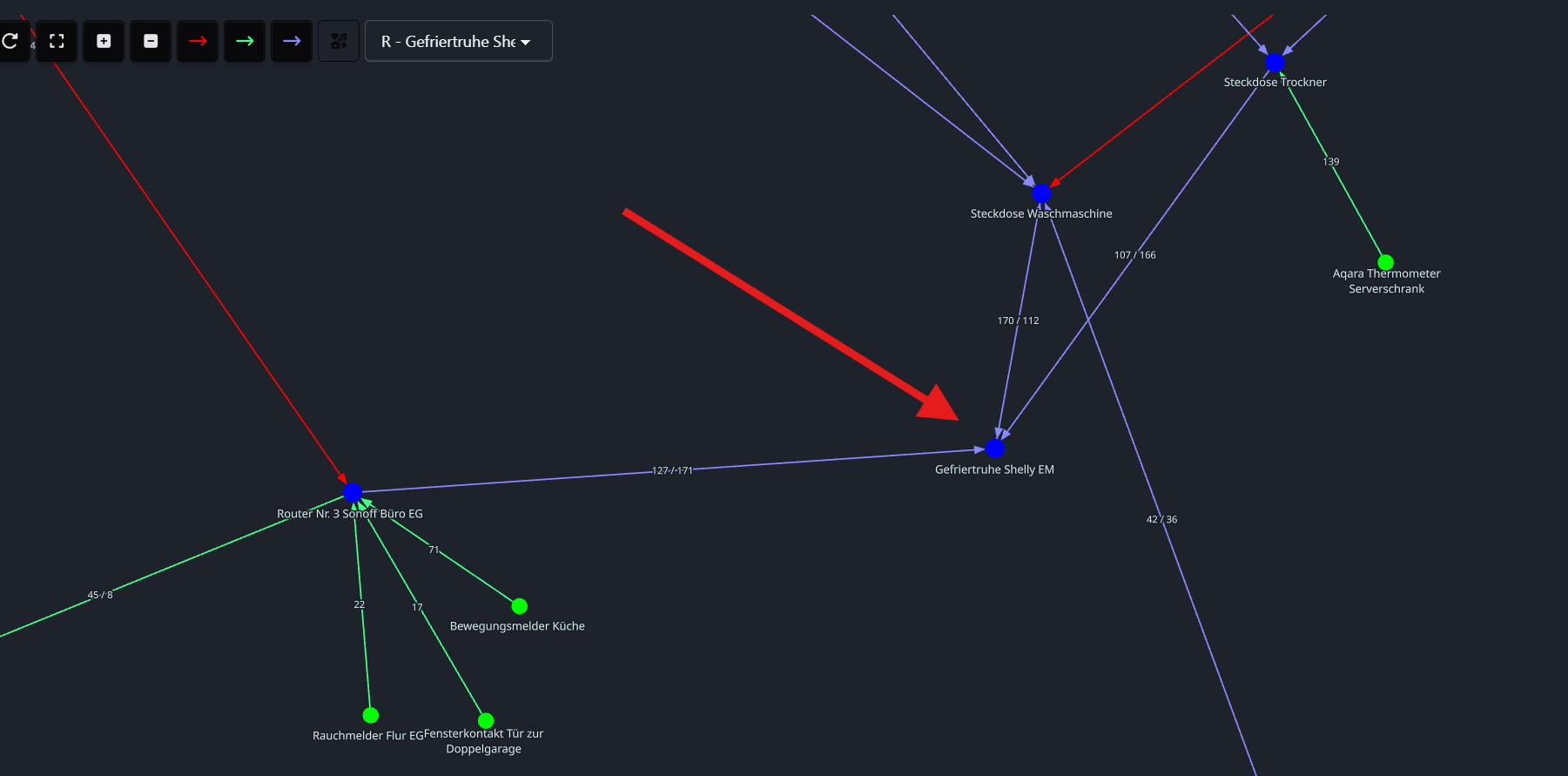

Aus Neugier (und Faulheit) habe ich mein Z2M Protokoll (10.000 Einträge) von einer KI analysieren lassen.
Dabei ist eine Nous A1Z im etwas entfernten Außenbereich (Vorbau) durch sehr hohe Netz-Last aufgefallen.
  • Die Nous A1Z in Z2M gelöscht
  • neue Sonoff S60ZBTPF an dieselbe Stelle gesetzt
  • in Z2M angemeldet
  • etwas gewartet
  • grafische Netzwerkanzeige sieht schon mal sehr gut aus
Ergebnis der erneuten Portokol-Analyse:
- Analyse der neuen Situation (Log 13:38 Uhr):
Obwohl das Log noch Einträge der alten Steckdose zeigt (was normal ist, solange der Cache oder die History in Zigbee2MQTT noch nicht vollständig bereinigt sind), deutet deine Beobachtung in der grafischen Netzwerkdarstellung auf den entscheidenden Erfolg hin:
1. Stabile Routen: Wenn die neue Steckdose dort „gute Werte“ (hohe Linkquality) zeigt, fungiert sie nun als starker Router im Mesh. Das stabilisiert auch alle Geräte in der Nähe, die vorher vielleicht versucht haben, über das defekte Gerät zu kommunizieren.
2. Bereinigter Funkkanal: Der „Lärm“ durch die ständigen Wiederholungsversuche (MAC channel access failure) der alten Steckdose ist weg. Das erhöht die Zuverlässigkeit für zeitkritische Befehle im gesamten Netz.
Ob die betreffende Nous A1Z 'ne Macke hat, werde ich später eingehend prüfen.
Aber wie man sieht, kann es durchaus Sinn machen, Protokolle oder Logs an eine KI zu senden, vorrausgsetzt die KI halluziniert nicht. Aber das kann man etwas absichern, indem man mehrere KI’s konsultiert.

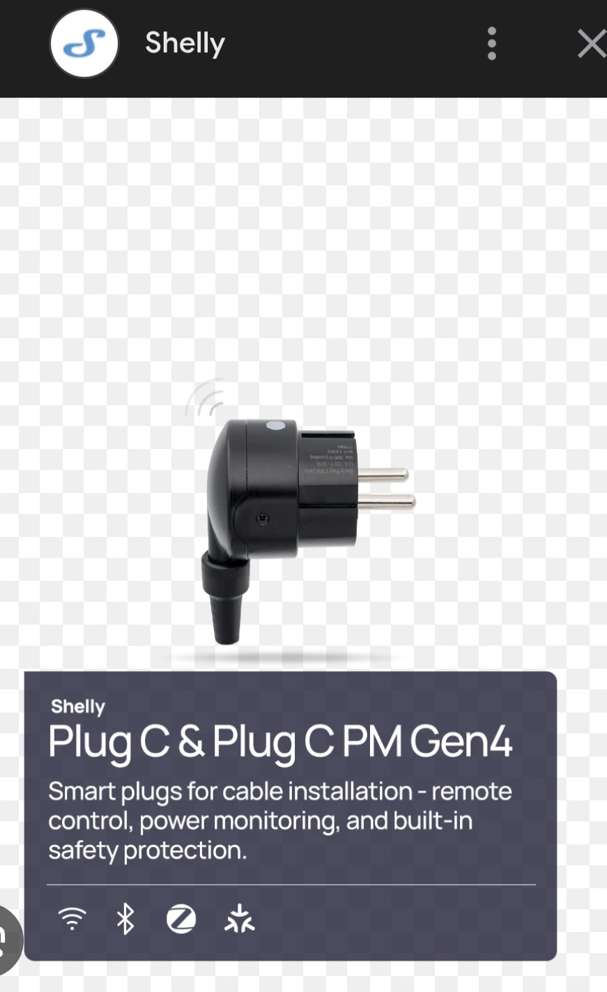

Von Shelly kommt einer neuer plug c und c pm heraus. Finde ich sehr interessant gerade für Waschmaschine, Kühlschrank und co.
Das finde ich auch sehr interessant, endlich mal was Platzsparendes
Shelly Plug C / C PM: der smarte Schukostecker
Eine Variation des Themas Smart Plug bringt Shelly mit seinem Plug C Gen4 und dem Plug C PM Gen4 auf den Markt. Die Technik steckt dabei in einem Schukostecker, der ans Ende der Zuleitung von Geräten montiert wird. Der sonst nötige Zwischenstecker entfällt, was das Produkt zu einer besonders platzsparenden Lösung macht – etwa hinter Möbeln, die an der Wand stehen. Beide Stecker-Modelle sind in Schwarz und Weiß erhältlich. Sie unterscheiden sich jedoch in der Ausstattung: Der Plug C PM (16 Ampere) misst nur den Energieverbrauch, beispielsweise an Geräten wie dem Kühlschrank, die immer eingeschaltet bleiben sollen. Sein Kollege Plug C mit 14 Ampere kann auch schalten.
Quelle: Shelly kündigt weitere Matter-Produkte für 2026 an | Produkte | matter-smarthome
Ja wirklich top, so kann der Zwischenstecker wegfallen. Finde ich richtig gut.
