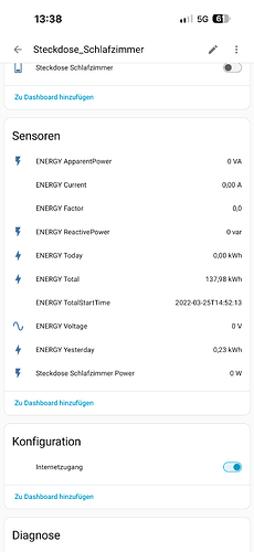

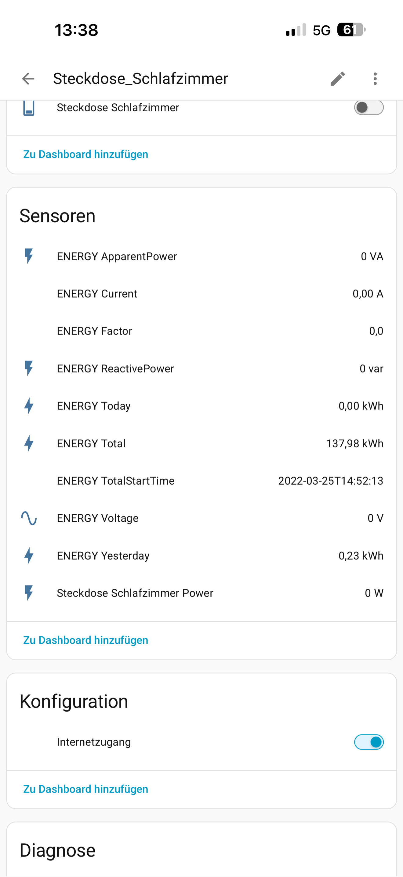

Angezeigt werden bei beiden der Eigenstromverbrauch angezeigt.

Welcher Wert im Screenshot ist der Eigenverbrauch, oder habe ich da was falsch verstanden?
Ich wollte damit zeigen das kein Eigenverbrauch gemessen wird
