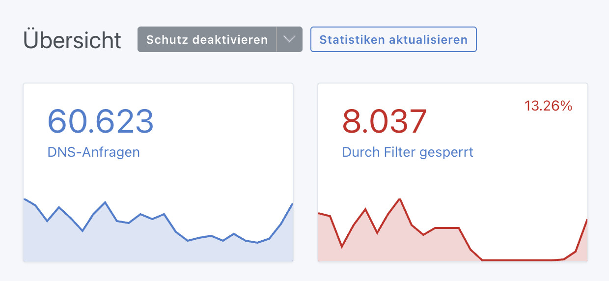

Ich habe zuhause im Netz einen zentralen AdGuardHome + Unbound
Das entsorgt mit den Großteil der Werbung aus den Webseiten.
Warum nutze ich AdGuard und kein PiHole mehr - weil der eben direkt auf meiner Firewall als AdOn läuft und ich damit keinen zusätzlich Konfigurationsaufwand habe. Gerade bei IPv6 funktioniert das hervorragend.
