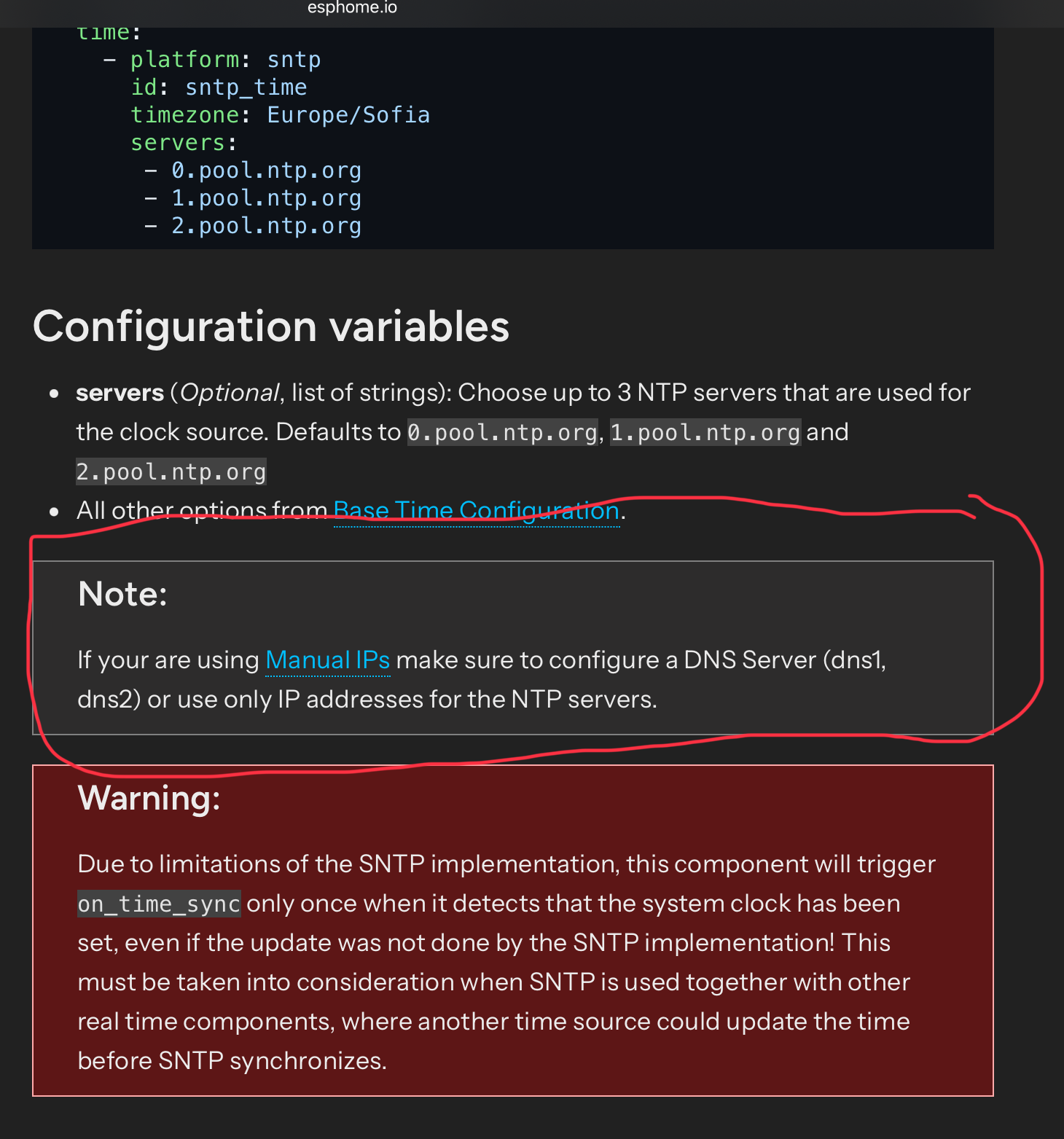

Wozu brauchst du das genau?
Das habe ich in keinem meiner ESP
Und prompt beim Nachlesen, hier:
Dann hättest du das aber mit dem DNS wissen müssen, da er eigentlich Bestandteil einer festen IP in den Geräten ist
Sorry, musste ich mal anmerken :smirking_face::hugs:

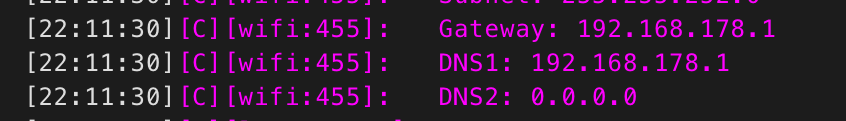

Das mit Wifi Leistung kannte ich noch gar nicht und betrifft bei mir ja auch alle meine ESP32xx => Danke :folded_hands: das teste ich mal an einem bei mir mit schlechter Verbindung (aber keine Abbrüche)
Nur noch mal dazu :hugs:
Im Log eines mit DHCP => zeigt er es auch an

Das braucht für die Zeitsynchronisation des ESP, wenn der z.b. die Uhrzeit benötigt, geht aber auch einfacher, indem du die Zeit vom HomeAssistand übernimmst:

Bei manueller IP muss DNS mit eingetragen werden, sonst kann der ESP den HA nicht mehr finden, falls der per Hostnamen angesprochen wird.
