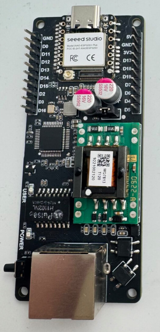

Ich habe den kompletten XIAO W5500 bestellt :grin:
Da ich keine Überraschung möchte

@Dreckfresse : sehe ich das richtig,das da ein ESP gleich mit drauf ist?
Nutze so etwas nicht :grin:

ja geht, sehe ich persönlich aber keinen Vorteil drin: Link, ausser man könnte PoE nutzen für die Stromversorgung.
Genau :victory_hand:
Meine aktiven Swiches haben kein PoE (hätte aber einen hier :thinking:)
An meinen „problematischen“ Stellen für ein ESP hätte ich dann auch kein LAN zur Verfügung => also Spieltrieb
Mein bestelltes Board (Link oben) hat ja PoE und auch USBC also zur Stromversorgung und Flashen => hoffentlich
An meinen „problematischen“ Stellen„ werkeln ESP32 mit externen Antennen => damit ist eigentlich alles :+1:
