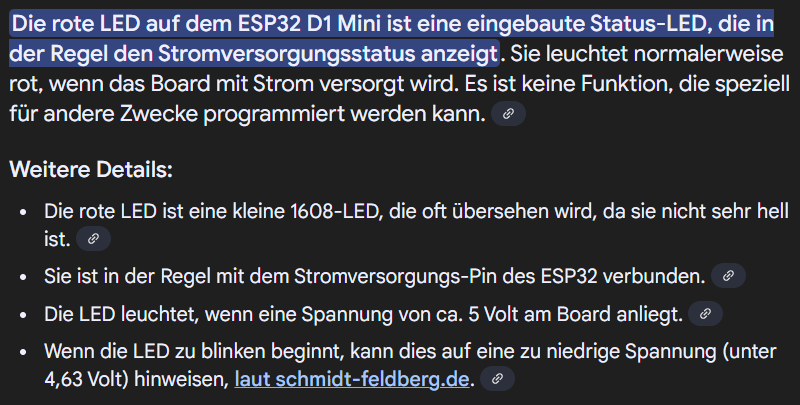

Hallo, habe mal den Freundlichen von „Fernost“ befragt. Dieser meint, dass die rote LED immer leuchtet, weil er an der Batterie/Strom hängt und das nicht geändert werden kann.
Die blaue LED (die scheinbar immer blinkt) kann aber geändert werden. Hier die Vorschläge:

Der obere Teil wird akzeptiert, den Begriff „automation“ kennt er nicht. Hab aber auch rausgefunden, das die rote Lampe immer leuchtet, ist so eine Art Anzeige der Stromzufuhr.

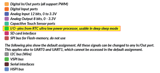

Und auch das Problem der schnell blinkenden blauen LED auf den Board des Ultraschallsensors JSN-SR04T habe ich ergründet: wenn man den DeepSleep benutzen will, sollte man die folgenden Pin´s benutzen:
Hab das mal geändert - und siehe da: kein wildes Blinken mehr. Man lernt nie aus.

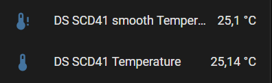

hätte noch ein anderes Beispiel:
diesen „xx smooth xx“ habe ich vom Ausgangssensor verwendet:

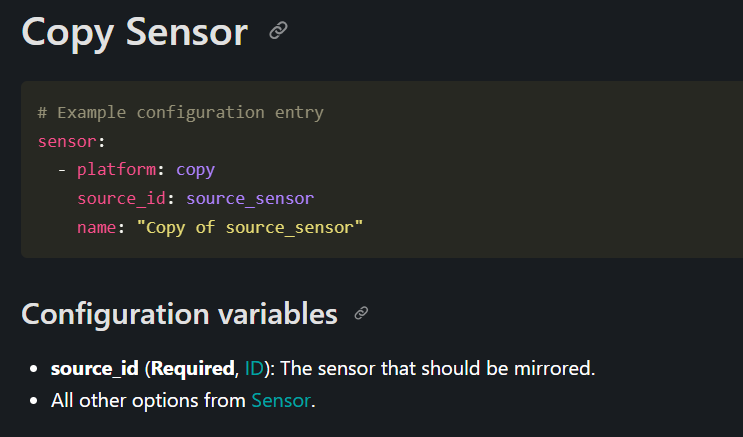

aber sie gibt es :v:
Copy Component - ESPHome - Smart Home Made Simple
