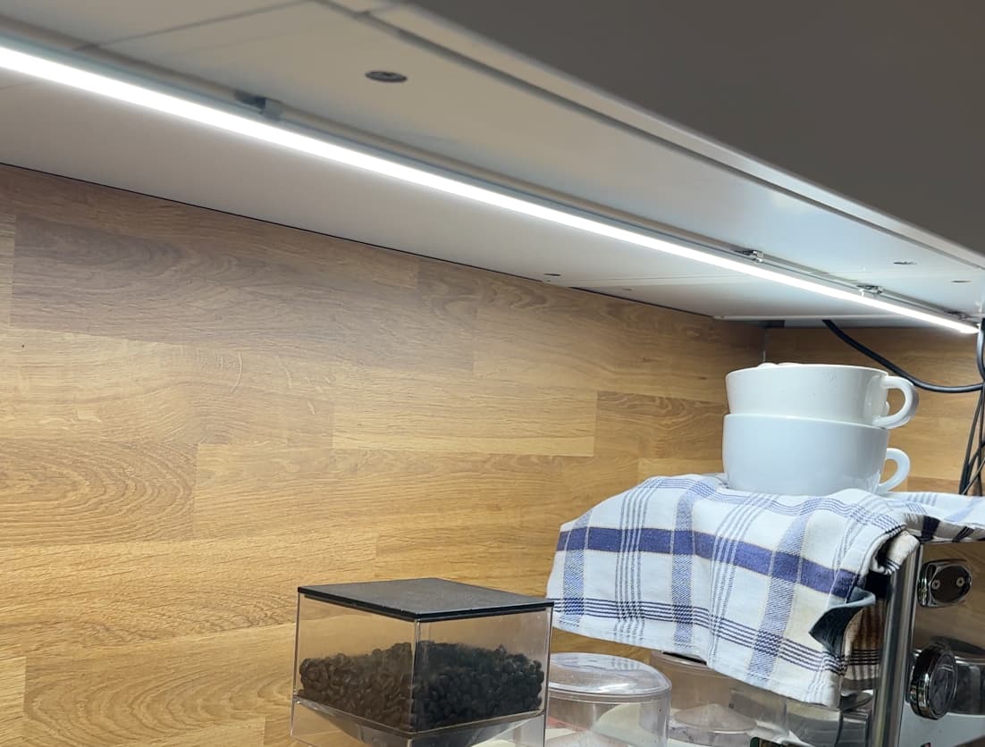

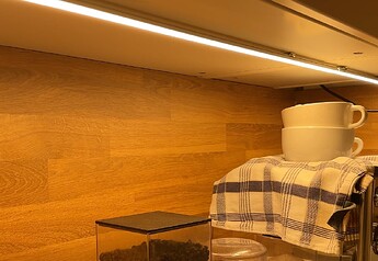

Extrem Warm / Kalt
In der Küche läuft bei mir ein 24-V COB-Strip WW/CW im Aluprofil – echtes Weiß statt RGB-„Suppenweiß“.
Gemessen mit ZeroBrain lag der CRI bei ~94–96. Versorgt wird das Ganze von einem MeanWell XLG, davor eine KFZ-Sicherung, sauber geerdet, Aderendhülsen – fertig. Gesteuert wird’s lokal über Zigbee (Controller mit Schraubklemmen + Reset-Button), kein Herstellerkonto, Cloud aus. (Links sind Amazon Affiliate Links)

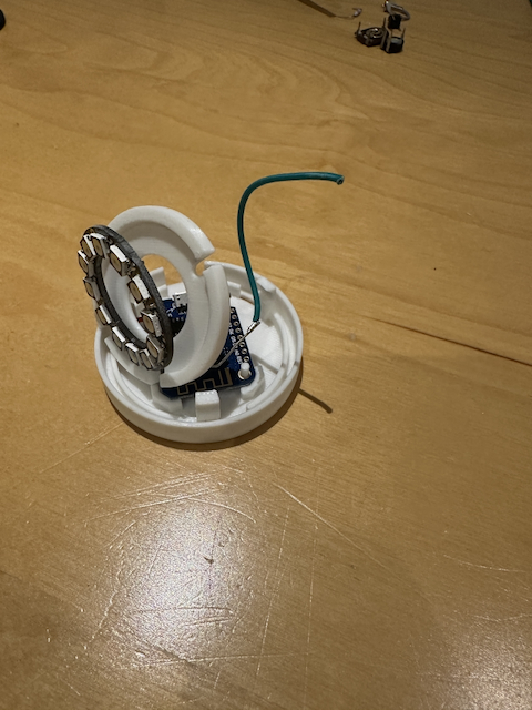

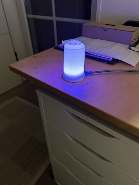

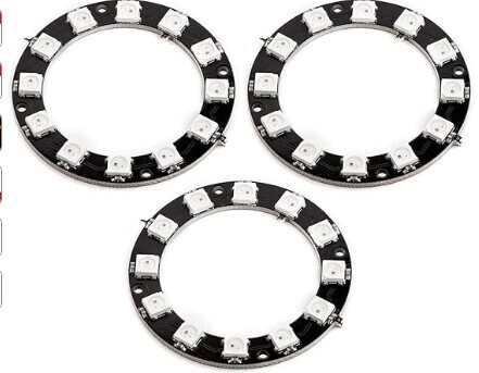

Ich hatte noch ein Neo-Pixel Ring rumliegen und wollte damit schon immer etwas basteln. Jetzt habe ich ein kleines Signal-Licht umgesetzt, was mittels WLED nicht nur bestimmte Farben anzeigen kann, sondern auch nette Farbeffekte.

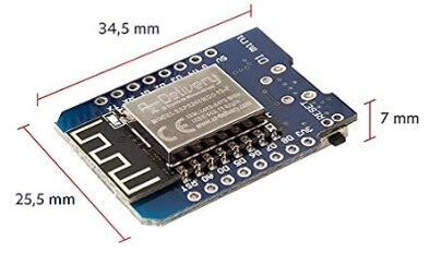

Der Aufbau ist ganz einfach. Ein Demos D1 Mini, ein Widerstand für die Signalleitung und den Neo-Pixel Ring mit 12 LEDs. Dann noch ein 3D Gehäuse und fertig :slight_smile:
→ Hier ein Video vom Testlauf

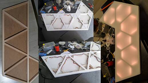

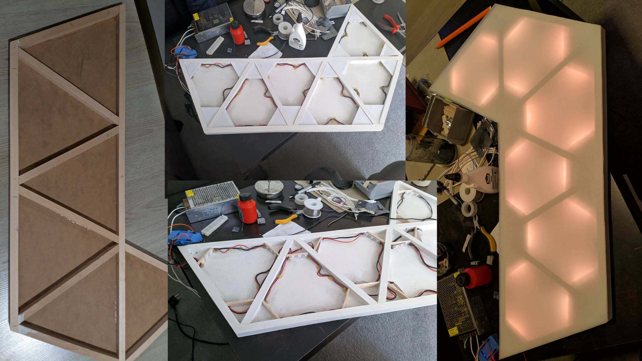

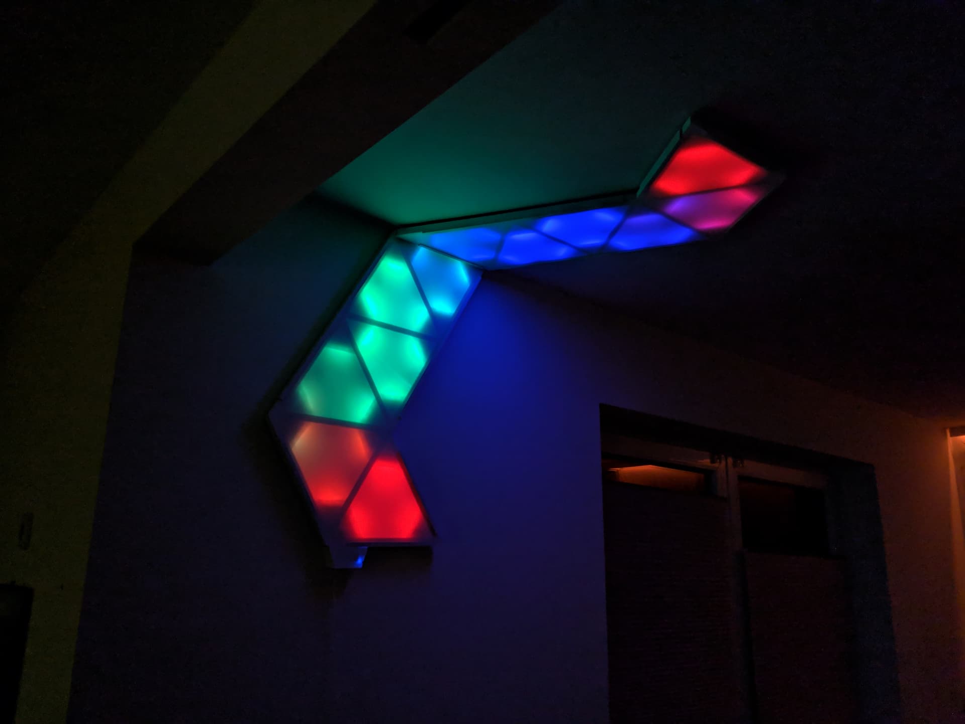

Ich habe mal in der Fotokiste gesucht. Das Nanoleaf Projekt war 2018/2019 und hing bestimmt so 4-5 Jahre an der Wand. Dann stand die Renovierung an und seitdem ist es nicht mehr montiert. War aber ein sehr schönes Bastelprojekt mit ws2812 sowie wemos d1 mini und alles von Grund auf selber gemacht.

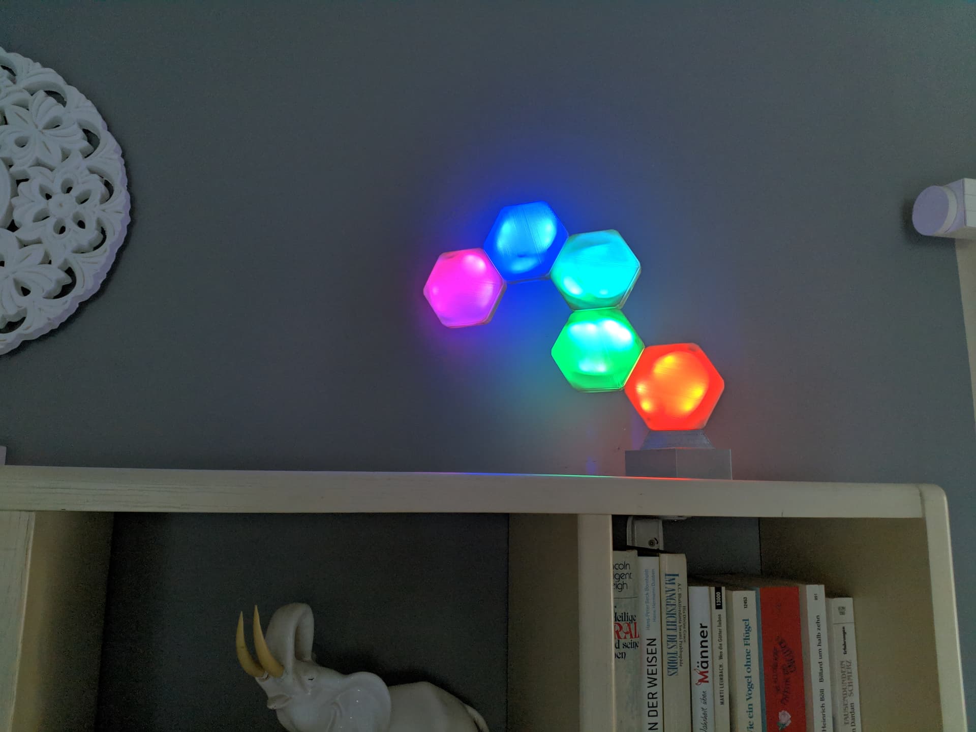

Ein anderes Projekt war mit dem 3D Drucker gemacht. Hexagone und darin ws2812 mit wemos d1 mini. War aber langweilig, ging viel zu schnell zu bauen. :wink:

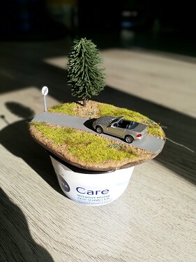

Für eine Freund hatte ich zum 36 Geburstag, sein Auto (1:80) in Szene gesetzt, daran war auch ein wemos d1 mini und das Fahrzeuglicht gesteuert. Habe leider keine Foto mehr mit Licht an.

Das mit dem Mini Auto ist auch cool :smiley: da fehlt mir die Geduld für so kleine mini LEDS.
Das war auch ein Gefummel, gerade weil es ein Cabrio ist, sonst wäre das viel leicht gewesen. Die verbauten Leds sind 1x0,6mm, ohne Pinzette geht da nichts. :wink: Aber ein, zweimal im Jahr brauche ich so kleines Bastelzeug, erinnert mich dann immer an die Zeit im Modellbau.

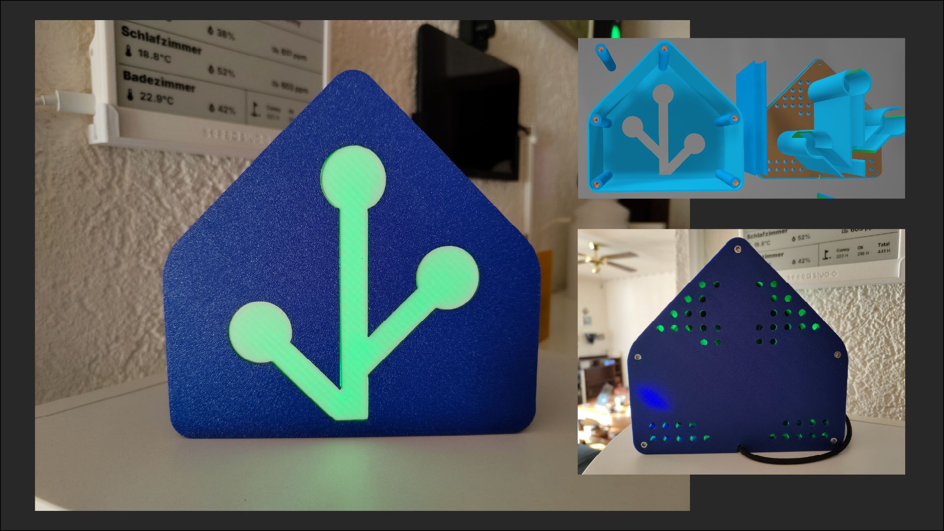

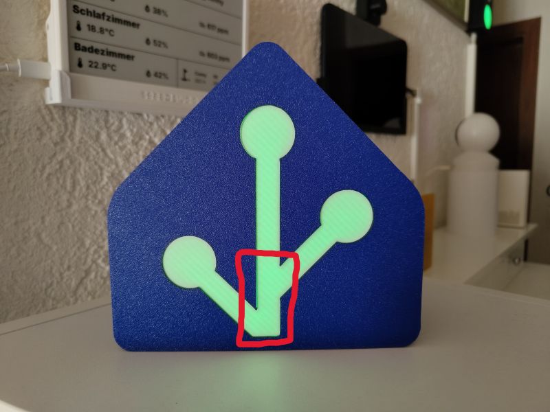

Ich überarbeite aktuell meine HA-Leuchte. Das ist die 1te Version. Läuft mit einem WeMos D1 mini / ESP8266 und kommt mit «nur» 13 LEDs aus.
Die 2te Version soll so konstruiert werden, dass es bei den 3 Segmenten (entspricht den 3 Adern im HA-Logo) zu keiner Lichtvermischung kommt.

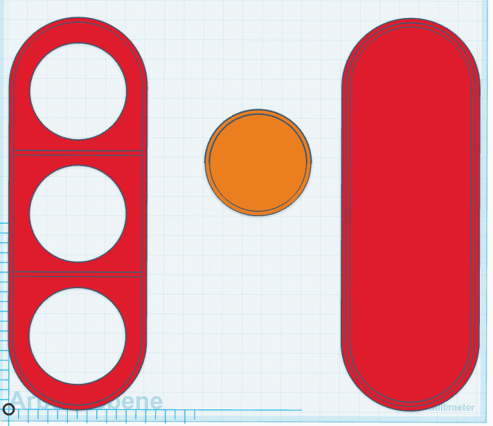

Auch die WC-Ampel bekommt ein Facelifting. Ein Bild dazu habe ich schon einmal gepostet.
Die HA-Leuchte ist sehr interessant. :slight_smile: Erinnert mich sofort an mein Case für den HA-Raspi. Aber coole Idee mit Logo, gefällt mir optisch echt gut!
auch richtig cool! Wo steht die und warum keine Vermischung? Vermutlich andere Farben oder?
Und Offtopic im Hintergrund cooles Paper Ink Display, welches hast du genau und wie angesteuert?
Genau. Im markierten Bereich gibt es eine Farbvermischung, wenn die 3 Segmente mit unterschiedlichen Farben angezeigt werden. Ich arbeite aktuell an einer Lösung. Knifflig…
Im Hintergrund ist ein XIAO 7.5" ePaper Panel von Seed Studio zu sehen. Ich steuere es mit ESPHome an. Hier das ausführliche Wiki dazu.
