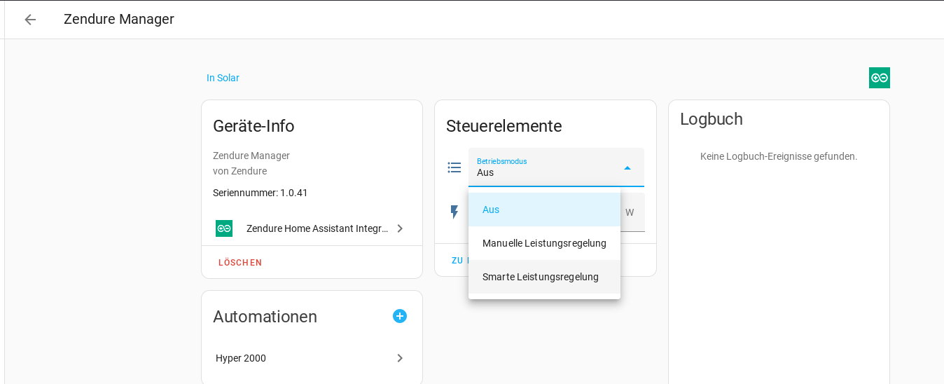

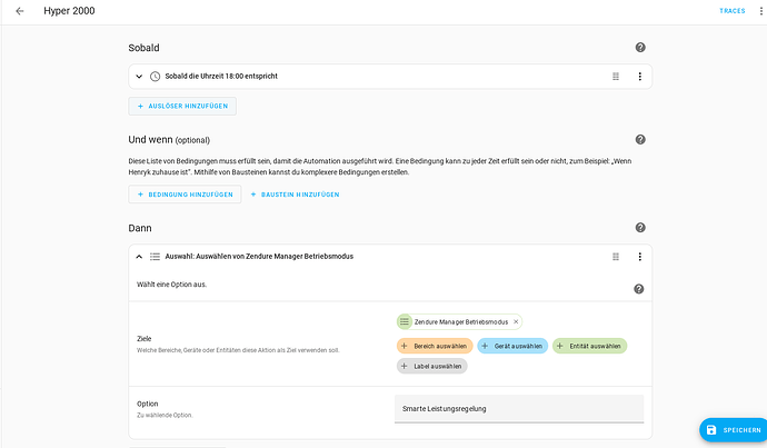

Ich habe nach der Anleitung von Smartzeug meinen Zendur Hyper 2000 in Home Assistant eingebunden.Die Hacs Integration von Fireson funktioniert super.Bei der Integration haben ich meinen Ecotracker als Smart Matching Sensor in der Integration mit eingebunden. Der Betriebsmodus Smarte Leistungsregelung im Zendur Manager funktioniert auch ohne Probleme.Es wird nur die Leistung aus dem Speicher entnommen die laut Ecotracker vom Haus verbraucht wird.Von Hand kann ich den Betriebsmodus umschalten.
Nun würde ich gern in einer Automation diesen Betriebsmodus umschalten lassen von Smarte Leistungsregelung auf Aus oder Manuelle Leistungsregelung.Wie muss ich da vorgenehen?
Da komme ich bisher allein nicht weiter.

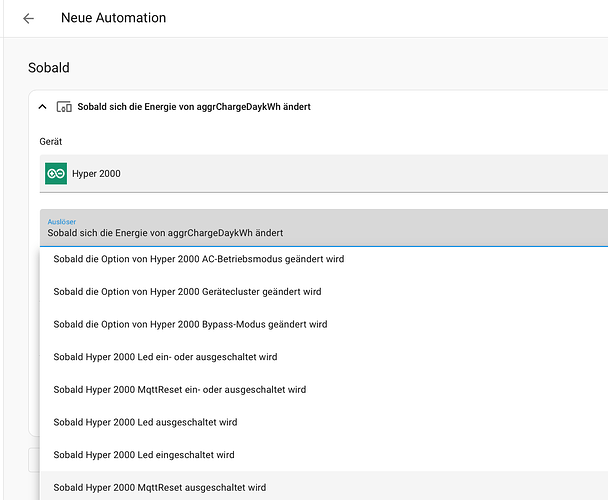

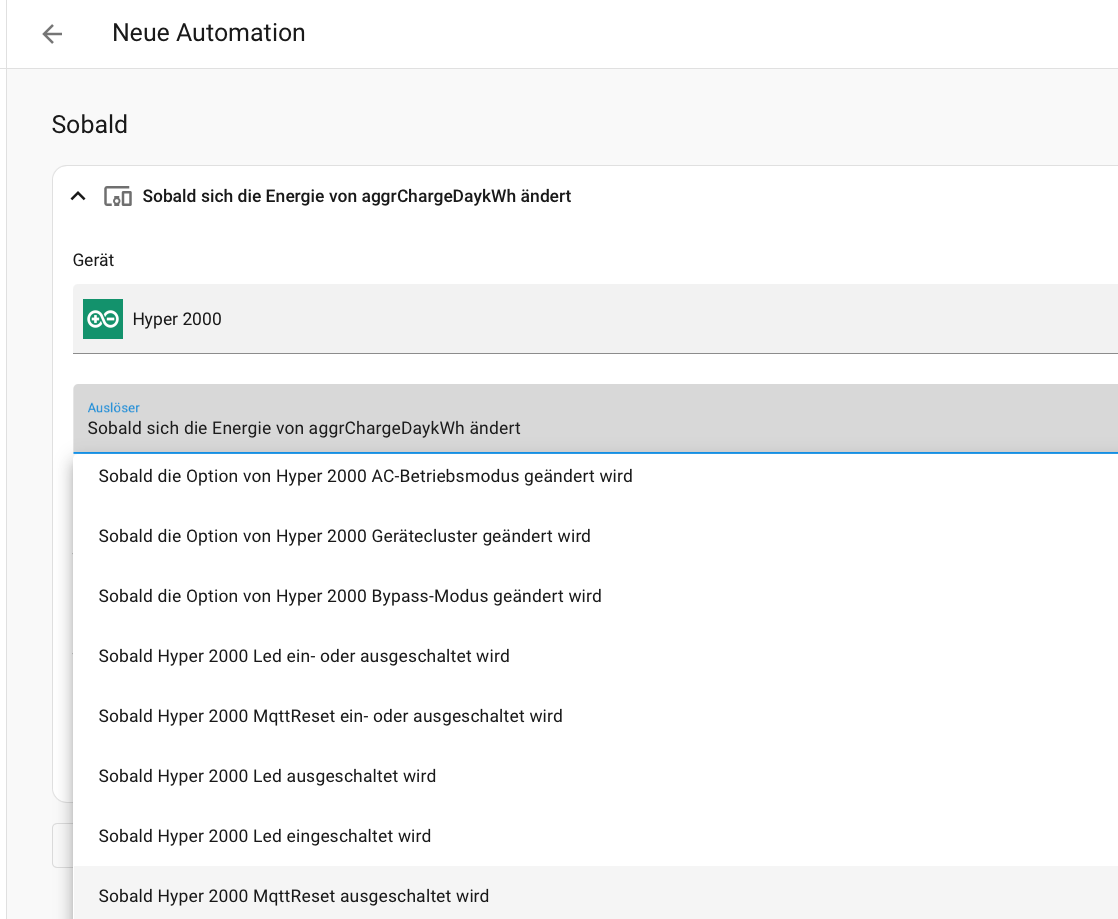

Wenn du in eine neue Automatisierung gehst einfach als Gerät deinen Hyper 2000 suchen und den passenden Eintrag finden.
Ich bin mir nicht sicher welcher der richtige ist, Das Bild ist nur zufällig so gewählt.
Und dann am besten ordentlich testen ob es wirklich übernommen wird :slight_smile:

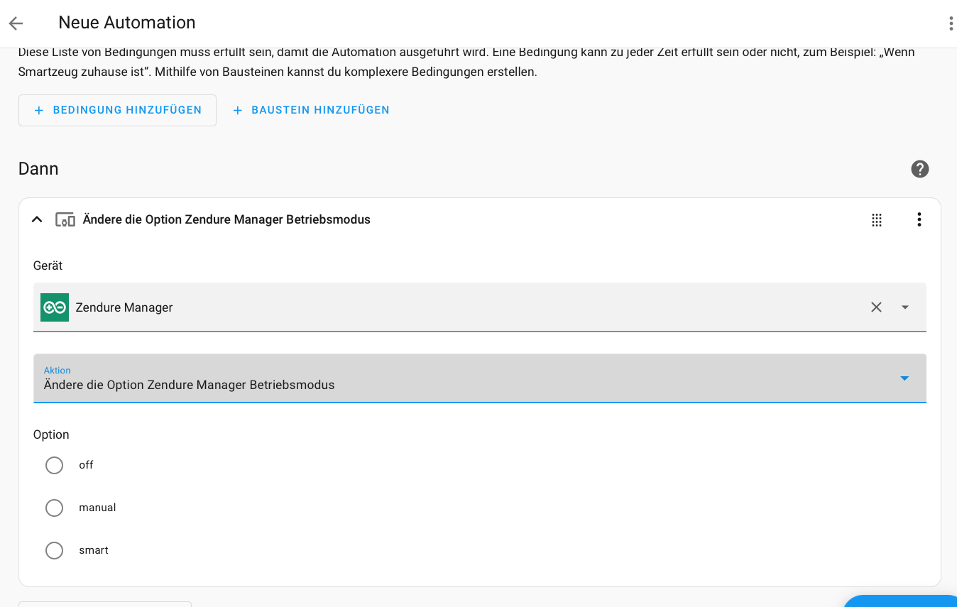

Das Umschalten des Betriebsmodus soll nicht die Aktion(sobald) sein sondern das was ausgeführt wird.
Diesen Modus im Zendur Manager möche ich umschalten lassen

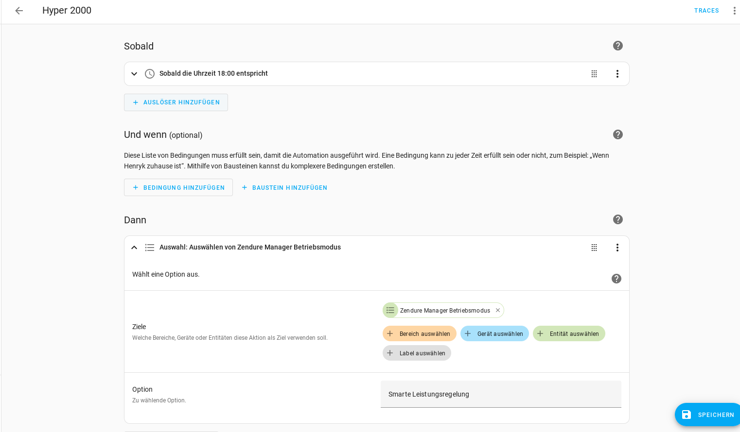

Als Beispiel sobald es 18:00Uhr ist soll der Betriebsmodus von Aus auf Smarte Leistungsregelung umgeschalten werden.
Doch da komme ich nicht weiter.So funktioniert es nicht

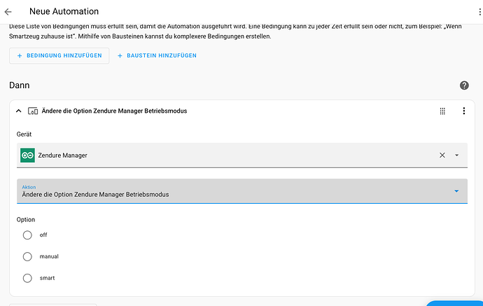

Ist ja das gleiche nur unten :wink:
Ohh man :man_facepalming: manchmal macht man es sich unnötig schwer und verrennt sich total.
Vielen Dank :+1: @Smartzeug das war der Anstoss der gefehlt hat. :grin:
