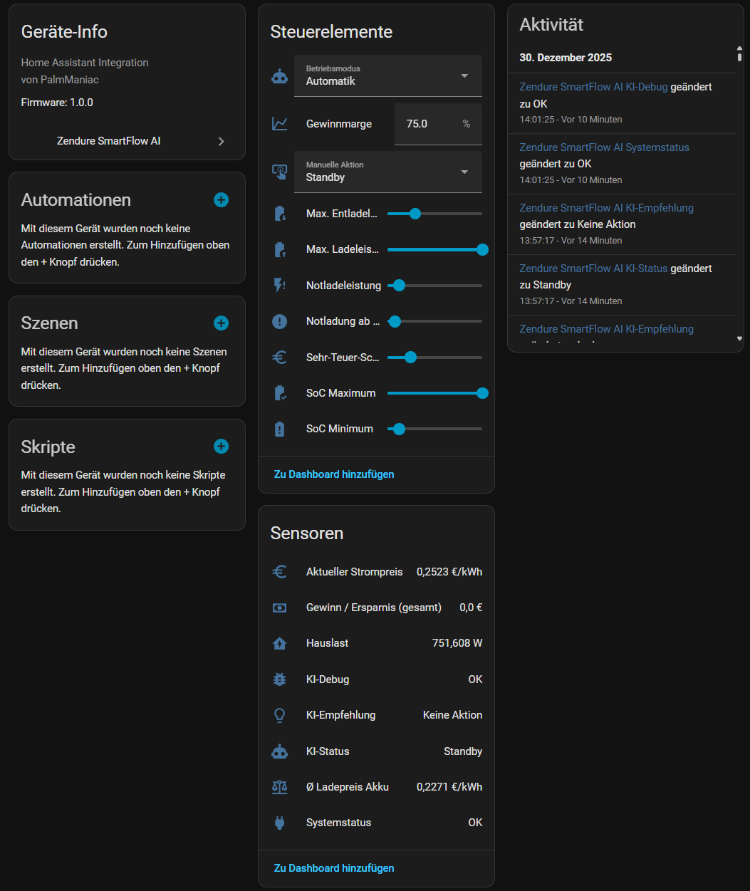

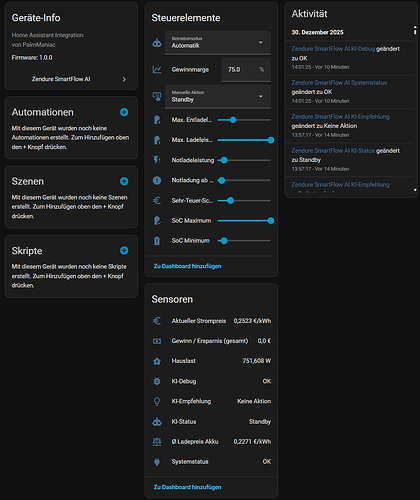

Bei einer Sache könnte ich aber noch Hilfe gebrauchen. Ich habe es bis jetzt nicht geschafft, dass in HACS und in HA das Programm-Logo/Icon angezeigt wird. Was muß ich machen, damit das blöde Ding endlich angezeigt wird? :grin:

Daher kann ich dir sagen, wie das mit den icon läuft. Du musst dir von HA das brands github clonen, dann kannst du darin einen ordner mit deinem Projektnamen an entsprechender Stelle erstellen, hinterlegst die gewünschten Bilder im richtigen Format und dann musst du einen PullRequest starten. Nach Freigabe von HA wird das icon/bild für die Integration angezeigt. Die Annahme hat bei mir glaube ich so drei Tage gedauert.
@jayjojayson Vielen Dank für die Info, das werde ich gleich mal angehen. :grinning: Habe auch bei dir mal einen Stern hinterlassen.

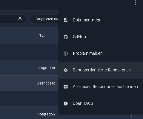

Wenn du sie in hacs haben möchtest, dann musst du das repository über die drei Punkte oben rechts in hacs als Integration hinzufügen und danach installieren. Im Anschluss erkennt hacs die Integration und wird dir somit auch im Store angezeigt.
Diesen Link dann bei hacs einfügen:
https://github.com/PalmManiac/zendure-smartflow-ai

Mit dem Finden in HACS, da dachte ich auch eigentlich ich hätte alle nötigen Dateien angelegt. Laut Hacs-Seite scannt ein Bot regelmäßig die Github-Repos und schaut nach neuen Repos für Hacs, also keine Anmeldung mehr. Das ist aber schon so lange her… Irgendwas muß ich vergessen haben.

Ich habe oben im Beitrag für dich ein Hacs Link eingebaut.
So sollte es für alle, die die Integration nutzen wollen, leicht zu installieren sein.
Den Link kannst du (so wie er ist) auch bei dir im repo einfügen. :slight_smile:
Nach Hinzufügen der Integration über den Hacs Button, könnt ihr dann auch ganz normal die aktuellen Updates installieren bzw. erhaltet eine Benachrichtigung in HA für eine neues Update.

Ich habe jetzt auch die Fehler gefunden, wieso z.b. noch keine Anmeldung bei HACS stattgefunden hat. Ich hatte hassfest noch nicht im Repo und der hat dann auch gleich ein paar Fehler ausgespuckt, die ich beheben mußte.
Auch habe ich bei home-assistant/brands nochmal meine Icons comittet. Die Prüfung lief jetzt fehlerfrei durch. Mal schauen ob es nun was wird.
Soweit ich weiß musst du den Namen deines HACS repo aber unter hacs/default (GitHub - hacs/default: The home of the default HACS repositories.) als PR einreichen :slight_smile: Erst danach wird die als Integration in der HACS-Suche erscheinen
