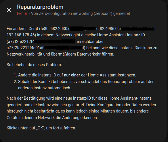

Habe mir zum testen in Proxmox von meiner HA Instanz ein Clone gemacht! Die möchte ich zum testen verwenden aber es soll das Produktive System weiter laufen. Soll heißen beide HA parallel!
Meiner Test-HA habe ich einen neue Statische IP gegeben und auch einen neuen Hostnamen! Jetzt wenn ich die zwei HA hochfahre bekomme ich eine Fehlermeldung „Doppelte Home Assistant gefunden Instanz Namen ändern“
Wo kann ich den ändern? Dachte wenn ich die IP und den Hostnamen ändere dann müsste es passen.

Moin, @mafe68 du hast doch schon den Reparaturvorschlag von HA erhalten. Wenn du das bestätigst, dann wird HA im Hintergrund eine neue Instanz-ID an deine Test-HA-Instanz vergeben. Du brauchst dann eigentlich nichts weiter machen. Einfach nur „OK“ anklicken und Fehler wird korrigiert.
Manuell geht das bestimmt über ssh und terminal auch. Aber das müsste ich erstmal lesen.
Ja die habe ich bekommen nur war ich mir nicht sicher ob dann nicht auch mein produktives System auch davon betroffen ist!

Konnte jetzt mal das Instanz Problem lösen auf meinem Teste System, in dem ich den Reparaturvorschlag der mir angezeigt wurde mit OK bestätigt habe und dann HA einmal neu gestartet habe, dann auch noch mein produktives System neu gestartet und jetzt sind bei beiden HA Instanzen die Fehlermeldungen weg!
