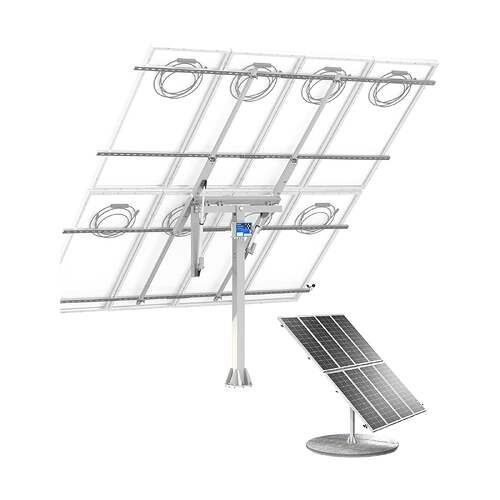

Wo willst du die Module im Garten aufstellen, ist es dort sehr Windlastig? Wenn du den Platz hast, dann nimm gleich einen PV Tracker die bekommt man für zwei Module um die 300,- und dann hast du alles zusammen und bei starken Wind drehen sich sich flach und sonst mit der Sonne mit. Damit kannst du um die 30% Mehrertrag am Tag machen.

Grundsätzlich finde ich die Tracker auch interessant, aber vier Platten an so einem dürren Ding, da bin ich skeptisch. Ich kenne einen Tracker hier in der Gegend, aber da ist der Mast Minimum 10x10 cm.

Jens betreibt den Tracker mit 4 Modulen schon seit einem Jahr und vorher mit zwei Modulen und die stehen Bomben fest da gibt es kein wackeln. Hab selber einen mit 2 Modulen seit zwei Jahren und das auch ohne Probleme!

Nur die haben alle einen Windmesser drauf und wenn ab einer bestimmten Windstärke legen sich die Module flach! Da hätte ich mehr bedenken bei Module die aufgeständert sind oder Solarzaun!
Bei Jens ist der über den Sommer auch immer wieder weg, der er braucht die PV Leistung nur im Winter, dort seht sonst ein großer Sonnenschirm!
