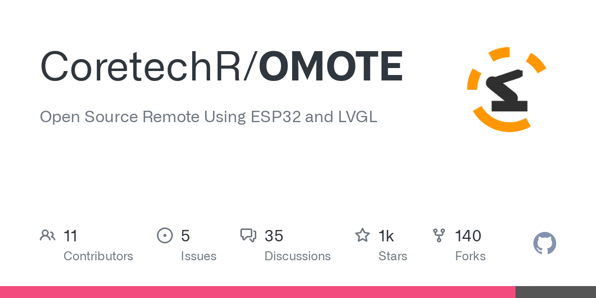

https://github.com/CoretechR/OMOTE
Cool, das muss ich mir unbedingt anschauen! Danke!

Hört sich erst mal ganz gut an, aber gerade bei den Kickstarter-Sachen hab ich da immer gewaltige Bedenken, es ist nicht die erste Universal-FB, welche so entwickelt wird, auf den Markt kommt und nach 1 Jahr gibt es die Firma nicht mehr, ergo auch keinen Support mehr.
Da tendiere ich ja eher schon zu der Github-Lösung.
Da kann ich nur zustimmen. Das Projekt ist wirklich interessant, einziger Harken den ich sehe ist das PCB. Hier könnte man sich eventuell in der Community für eine Bestellung zusammenschließen.
Bei denen im Discord gibt es einige die Überschuss anbieten.
