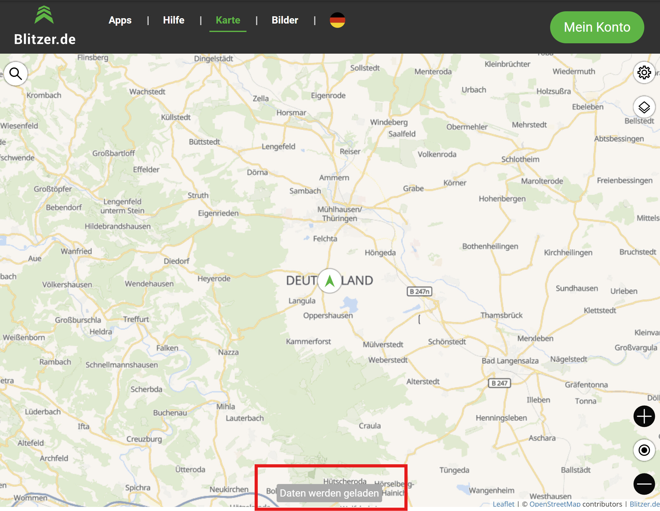

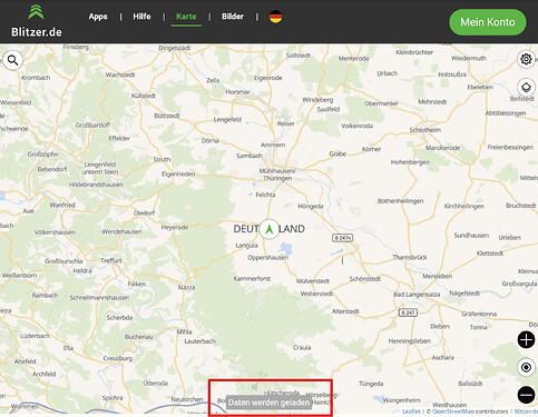

na schade, dass das nicht mehr geht :sleepy_face: Kaum eingerichtet und dran gewöhnt schon defekt. :face_with_peeking_eye:
Ich sehe die blitzer.de Karte immer noch ohne Daten?! War das ein temporĂ€res „comeback“?
Ja war temporĂ€r wieder verfĂŒgbar.. leider aber scheinbar schnell wieder weg. Na hoffen wir mal das es bald wieder dauerhaft geht.
Update: Im Moment scheint es wieder zu gehen, mal sehn wie lange. Mit HA 2026.10.0 werden die Marker jetzt scheinbar auch korrekt gesetzt (Spitze sitzt jetzt in Position, nicht die Mitte des Markers)
Update 2: Und schon wieder weg. Ich habe jetzt mal eine Mail an info@blitzer.de geschrieben. Vielleicht sollten das noch ein paar mehr Nutzer machen. Vielleicht tut sich dann was.
Eine Mail an blitzer.de wird nichts bringen, da die Integration eine inoffizielle API nutzt. Seit letzten Sonntag scheint die Anzahl der Anfragen an diese API begrenzt zu sein. D.h. deine IP wird geblockt, sobald zu viele Anfragen reinkommen.
Aktueller Workaround: Alle Blitzer Konfigurationen fĂŒr Routen deaktivieren bzw. auf 0 Sekunden Abfrage stellen, da in diesem Fall mehrere Koordinaten abgefragt werden mĂŒssen. Konfigurationen fĂŒr Radius sind unkritisch, da es nur eine Abfrage ist. Router neustarten, um eine neue IP zu bekommen. Danach sollten zumindest die Radius Abfragen funktionieren.
Welche Limits es gibt, muss ich erst noch durch Testen herausfinden, da es dazu natĂŒrlich keine Informationen bei einer inoffiziellen API gibt.
Naja ich habe denen geschrieben, das ĂŒber Blitzer.de - Karte keine Daten kommen, nicht das ich eine inoffizielle API nutze.
Das Problem ist nur das ich im Moment auch nur einen Radius drin habe und trotzdem es nach kurzer Zeit wieder nicht geht. Ich werde mal die Kontrollarten reduzieren und das Aktualisierungsintervall von 10 auf 60min Àndern .. mal gucken ob das was bringt.

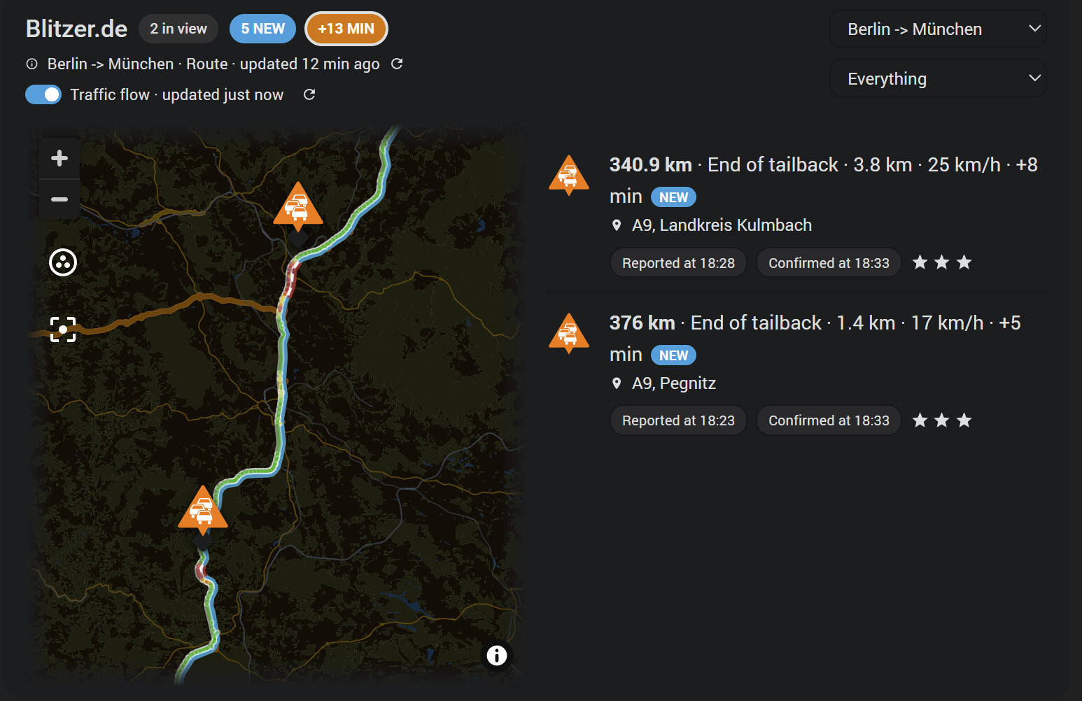

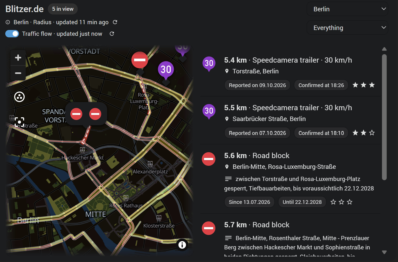

:automobile::automobile::automobile::automobile: v4.0.0 – neue Datenquelle, Verkehrsfluss, Sperrungen und ein neues Kartenfundament
Das war kein einfaches Release. Zwei Dinge sind gleichzeitig kaputtgegangen: Blitzer.de hat seine Karte neu gebaut und liefert die Daten nicht mehr dort aus, wo die Integration sie seit dem ersten Tag gelesen hat – das war der Ausfall, ĂŒber den wir hier seit Anfang Oktober reden. Und Home Assistant 2026.10 hat gleichzeitig den Unterbau seiner Map-Karte ausgetauscht, auf dem die Blitzer-Karte zeichnet. Beides ist mit v4.0.0 gelöst, und unterwegs ist einiges dazugekommen.
:globe_with_meridians: Die Daten kommen jetzt von Blitzer.de selbst. Die Integration liest dort, wo die neue Karte von Blitzer.de liest. Der alte Server sperrt eine Adresse, sobald sie zu oft anfragt – die Seite selbst hat das in meinen Tests nicht getan. Wer also seit dem 4. Oktober abgeschnitten war, sollte nach dem Update einfach wieder Daten bekommen. An euren EintrĂ€gen mĂŒsst ihr dafĂŒr nichts Ă€ndern.
:warning: Wichtig fĂŒr bestehende Konfigurationen: Jeder Bereich und jede Route, die öfter als einmal pro Stunde abgefragt hat, fragt nach dem Update einmal pro Stunde ab – beide HĂ€lften, einmalig umgestellt. Bis v3.3.2 lief ein neuer Eintrag im Minutentakt, und genau das hat die Sperren ausgelöst. Das Update setzt solche EintrĂ€ge auf den neuen Stunden-Standard und nennt jeden davon im Log. 0 (nur manuell) und alles, was ohnehin seltener abfragt, bleibt unberĂŒhrt. Unter Konfigurieren könnt ihr das Intervall wieder verkĂŒrzen – der neue Anfragen-ZĂ€hler zeigt euch, was es kostet.
:hourglass_not_done: Weniger Anfragen. Eine Route holt Kontrollen und Gefahren jetzt mit einer Anfrage pro Punkt statt zwei, der Aktualisieren-Knopf der Karte holt beide HĂ€lften in einem Durchgang, und jeder Bereich bekommt zwei Diagnose-Sensoren: Anfragen und gelieferte Meldungen, mit einem Knopf zum ZurĂŒcksetzen. Damit seht ihr erstmals, was eine Abfrage kostet, bevor ihr am Intervall oder an der Korridorbreite dreht.
:vertical_traffic_light: Verkehrsfluss auf Abruf. Der Schalter Verkehrsfluss anzeigen fĂ€rbt die Straßen so ein, wie es die Blitzer.de-Karte tut. Das wird nicht abgefragt, solange niemand hinschaut: Die Karte holt den Fluss nur fĂŒr den sichtbaren Ausschnitt und nur, wĂ€hrend sie auf dem Bildschirm ist. Auf einer Route wird nur die Route selbst eingefĂ€rbt, in Fahrtrichtung. Eine Zeile unter dem Untertitel schaltet ihn ein und aus, zeigt den letzten Abruf und holt ihn auf Knopfdruck neu. Braucht Home Assistant 2026.10.
:construction: Amtliche Sperrungen mit Straße und Zeitraum. Sperrungen aus der Mobilithek bringen jetzt den gesperrten Abschnitt, den Zeitraum und die Quelle mit. Die Karte zeichnet den Abschnitt als rotes Band entlang der Straße und zeigt Seit
 / Bis
 als Chips; die EntitĂ€t trĂ€gt die Werte als Attribute.
:world_map: Die Karte bleibt, auch wenn nichts gemeldet ist. Ein leerer Pendelweg zeigte bisher einen leeren Kasten. Jetzt bleibt die Karte stehen und zeigt den eingestellten Bereich: die Route, oder bei Radius und Tracker den gestrichelten Suchkreis. Wer das alte Verhalten will, schaltet es unter dem Karten-Schalter ab.
:compass: Eine gesperrte Nebenstraße zĂ€hlt nicht mehr als „auf der Route“. Eine Sperrung, die unter der AutobahnbrĂŒcke hindurchfĂŒhrt, galt bisher als auf der Route. Jetzt muss eine Linie entlang der Route verlaufen, um zu zĂ€hlen – auch bei Wegpunkt-Routen.
:busts_in_silhouette: Gruppierung ist eine Wahl. Nahe Meldungen zusammenfassen oder jede einzeln zeichnen, und ab 2026.10 auch die Form der Gruppe: die neue Blase mit Symbolen oder die Scheibe mit der Zahl.
Außerdem: Links öffnen die neue Blitzer.de-Karte. Ein neuer Eintrag behĂ€lt 20 Meldungen je HĂ€lfte statt 9. Die Archivdaten sind weg – die neue Seite liefert sie nicht mehr, der Schalter ist mit ihnen gegangen.
:bug: Behoben: Die Karte funktioniert mit der neuen Karte von HA 2026.10 (Route, Klick auf Marker, Ausschnitt, Gruppenfarben, und eine Schleife, die beim Klick auf ein Badge die Seite einfrieren konnte); im Pop-up folgt die Liste jetzt der Karte; „Route Ă€ndern“ fragt openrouteservice nur noch, wenn sich ein Ende wirklich geĂ€ndert hat; und der getZoom-Fehler im Log auf 2026.9 ist weg.
Update: ĂŒber HACS wie gewohnt, danach Home Assistant neu starten. Die vollstĂ€ndigen Release-Notes stehen im CHANGELOG, das Release hier: Release v4.0.0 · somansch/blitzer · GitHub
@lSi – dein Radius sollte damit wieder dauerhaft laufen, ohne Router-Neustart. Und falls die neue Quelle eigene Grenzen hat, erfahren wir das jetzt mit den ZĂ€hlern, bevor jemand gesperrt wird.

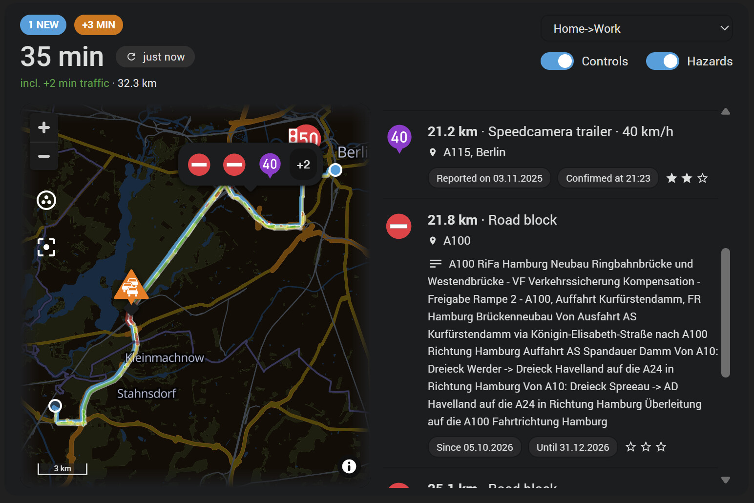

v4.1.0: Der schnellste Weg zur Arbeit (und zurĂŒck)
Bisher wurde eine Start/Ziel-Route einmal beim Einrichten berechnet und blieb dann so. Ab sofort kann man TomTom als Routen-Dienst wÀhlen. Dann wird die Route bei jeder Abfrage neu berechnet, mit dem Verkehr des Moments: der Weg, der gerade am schnellsten ist, wie lange er dauert und wie viel davon Verzögerung ist. Blitzer und Gefahren werden genau auf diesem Weg gesucht, und die Karte zeichnet ihn.
Was TomTom bringt
  • :vertical_traffic_light: Die schnellste Route jetzt gerade, nicht die von gestern. Wechselt der schnellste Weg, feuert das Ereignis blitzer_route_changed, und die Suche zieht mit.
  • :stopwatch: Drei Sensoren je Route: Fahrzeit, Verzögerung gegenĂŒber freier Fahrt (Baustellen im Schleichtempo zĂ€hlen mit) und StreckenlĂ€nge.
  • :automobile: Die Fahrzeit groß auf der Karte, daneben der Aktualisieren-Knopf mit der Zeit des letzten Abrufs, darunter inkl. +9 Min Verkehr in GrĂŒn, Gelb oder Rot nach eigenen Schwellen.
  • :three_o_clock: Zeiten je Route, damit der Arbeitsweg nachts nichts abfragt. Der RĂŒckweg bekommt eigene Zeiten und einen eigenen Namen.
  • :bar_chart: Abfragen gezĂ€hlt, je Route und gesamt, pro Monat. Der TomTom-Key ist kostenlos, ohne Zahlungsmethode, 20.000 Abfragen im Monat. Ein Arbeitsweg, alle 10 Minuten in je zwei Stunden morgens und abends an Werktagen, braucht rund 530.
Nachricht am Morgen, wenn es lÀnger dauert
Im README steht eine fertige Automatisierung: einmal am Werktagmorgen, wenn der Weg zur Arbeit mehr als 40 Minuten dauert, kommt aufs Handy die Fahrzeit, die Zeit ohne Verkehr, die LĂ€nge und jedes Stauende und jede Kontrolle auf der Route. Ganz ohne Helfer.
Außerdem: Kontrollen und Gefahren sind zwei Schalter auf der Karte statt einer Auswahlliste, der Verkehrsfluss ein dritter. Ein Maßstab in der Karte. Sperrungen der Gegenrichtung fliegen von der Route. Die Minimal-Zeile bekommt einen vierten Teil mit der Fahrzeit. Behoben: Routen ĂŒber 100 km mit openrouteservice und der Verkehrsfluss im Pop-up mit der ganzen Route.
Links
Update wie gewohnt ĂŒber HACS. Bestehende openrouteservice-Routen laufen unverĂ€ndert weiter; eine davon auf TomTom umzustellen geht unter Konfigurieren und behĂ€lt Start, Ziel und Zwischenpunkte. Ich bin gespannt, wie oft TomTom bei euch wirklich einen anderen Weg nimmt.
