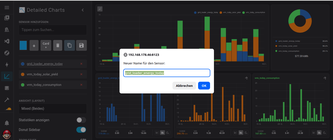

Bin ich blind oder wo ist das zu finden :see_no_evil_monkey:

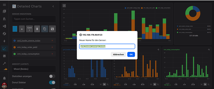

Einfach den Sensor in der Sensorliste antippen, dann kommt ein Fenster im Browser wo du den Namen Àndern kannst. Du kannst in der Sensorliste jetzt also vorne den Farbpunkt anwÀhlen, um die Farbe nachtrÀglich zu Àndern, den Sensornamen anklicken um den Namen zu Àndern oder per drag&drop die Liste neu zu sortieren.
Habe es auch nicht finden können, vllt finden es zwei Blinde! :smiley:

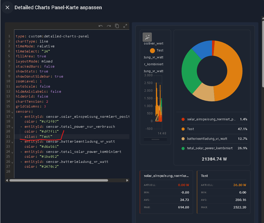

bei der Card geht das nicht? Finde da keine Möglichkeit
Ja in der Card kannst du das aktuell nur ĂŒber alias direkt im yaml-Code machen. Aber es funktioniert! Im Panel Modus einfach den Sensor in der Liste anwĂ€hlen und umbenennen.
sensors:
  - entityId: sensor.total_power_nur_verbrauch
    color: "#df7f11"
    alias: "Test"
Dann brauch ich ja doch keine Brille :joy:
Das reicht ja in yaml.

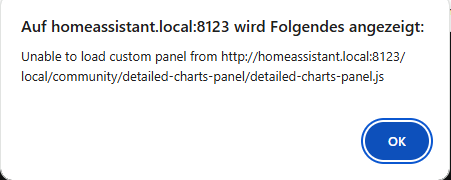

Hallo, wĂŒrde mir sehr gut gefallen, kann das Panel aber nur am Handy auswĂ€hlen und sehen, am Desktop erscheint aber nur ein schwarzen Bildschirm mit folgender Meldung:
Auch nach Durchschauen der Wiki-Seite komme ich nicht auf eine Abhilfe.
Hat jemand eine Lösung? danke schon mal.
In die configurtion.yaml hast du das auch eingetragen?
panel_custom:
  - name: detailed-charts-panel
    sidebar_title: Detailed Charts
    sidebar_icon: mdi:chart-bell-curve-cumulative
    module_url: /local/community/detailed-charts-panel/detailed-charts-panel.js
Oder den Browser mit STRG+F5 oder nur mit F5 aktualisiert?
yep, alle 3 Antworten:ja. Auch mehrmalige Neutstart durchgefĂŒhrt. (Chrome Browser)
Hi, sehr merkwĂŒrdiges Problem. Die wichtigsten drei Schritte habt ihr ja schon besprochen.
Hast du mal geschaut, ob unter Dashboard (oben rechts die drei Punkte) die Ressource auch korrekt eingebunden wurde? Dort wird von Hacs die detailed-charts-panel.js abgelegt.

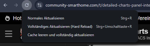

Das Panel muss an sich korrekt installiert sein, sonst wĂŒrde es auf dem Handy nicht funktionieren. Auf dem Desktop lĂ€dt der Browser höchstwahrscheinlich eine alte Version aus dem Cache. Aber Cache hast du schon gelöscht, meintest du. Unter Chrome einfach mal F12 drĂŒcken, dann öffnet sich die Entwicklerkonsole. Danach klickst du lange auf das Refresh Symbol, jetzt öffnet sich ein kleines MenĂŒ, dort den letzten Punkt auswĂ€hlen.
Liegt die Datei auch wirklich im Ordner. Sollte schon so sein, wenn es installiert wurde, aber zur Sicherheit nochmal kontrollieren bitte.
/config/www/community/detailed-charts-panel/detailed-charts-panel.js
