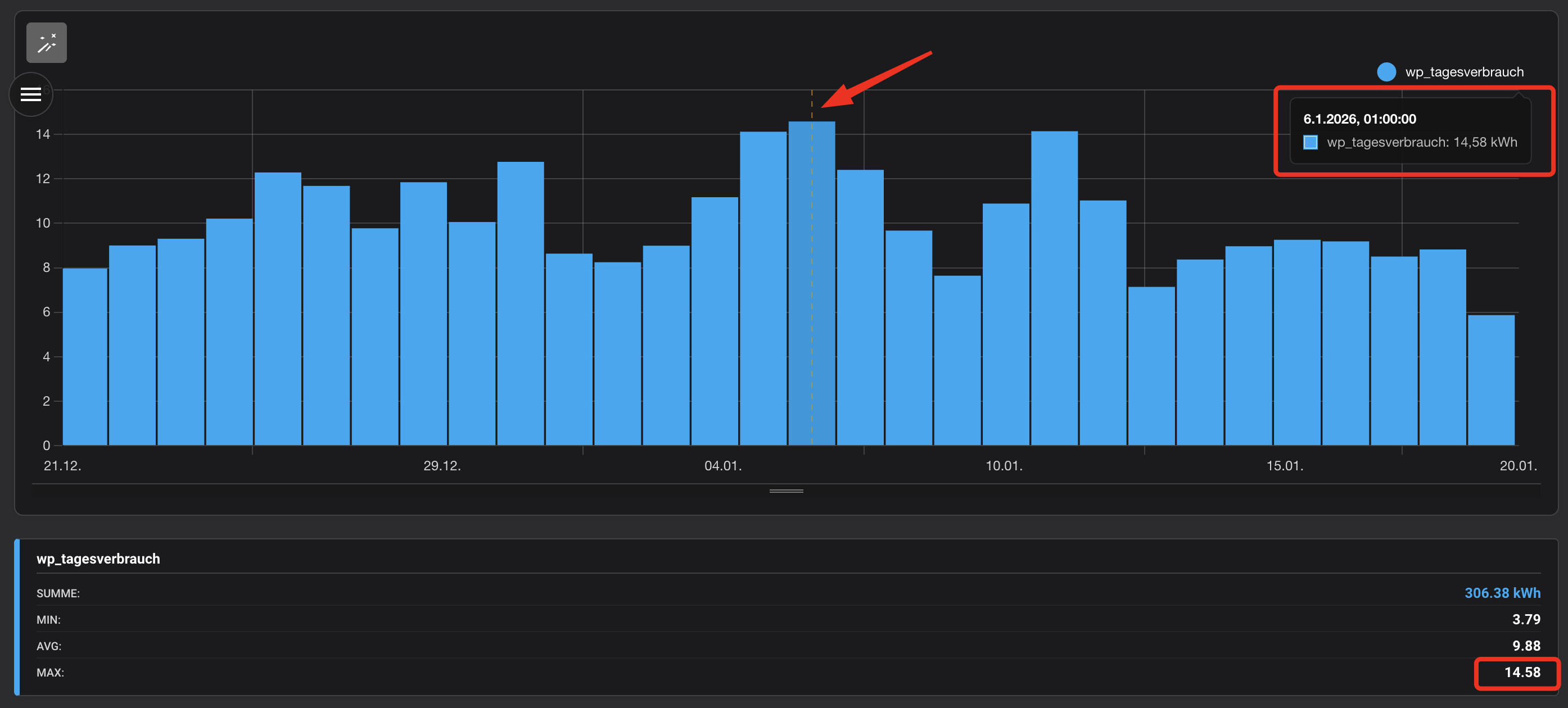

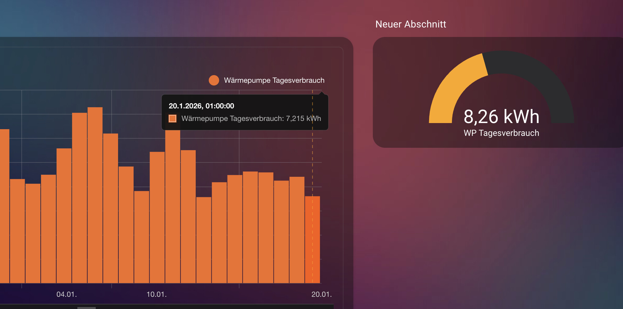

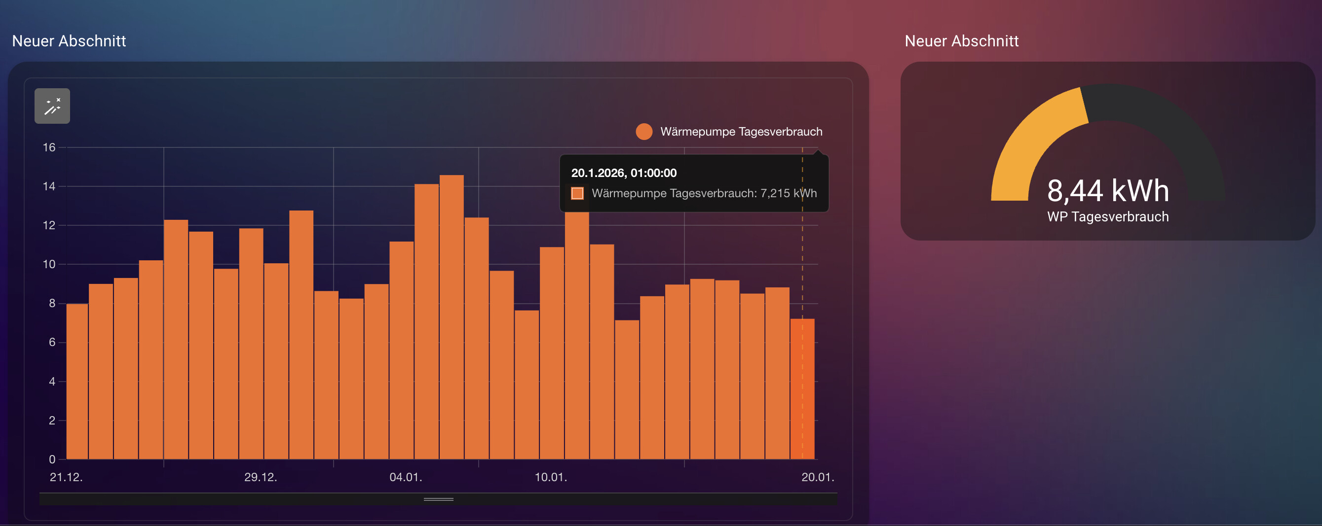

Um aufzuzeigen was ich meine, habe ich mal ein Balkendiagram des Stromverbrauchs meiner Wärmepumpe der letzten 30 Tage verglichen. Einmal mit Detailed Charts Panel und dann mit Grafana. Da sind bei fast allen Tageswerten zwischen 1 und 2 kWh Abweichung. Hier mal die beiden Diagramme mit dem Tageswert vom 06.01.2026:
Zuerst DCP:
Und nun Grafana:
Also irgendwas scheint nicht zu stimmen, oder aber ich mache etwas falsch…

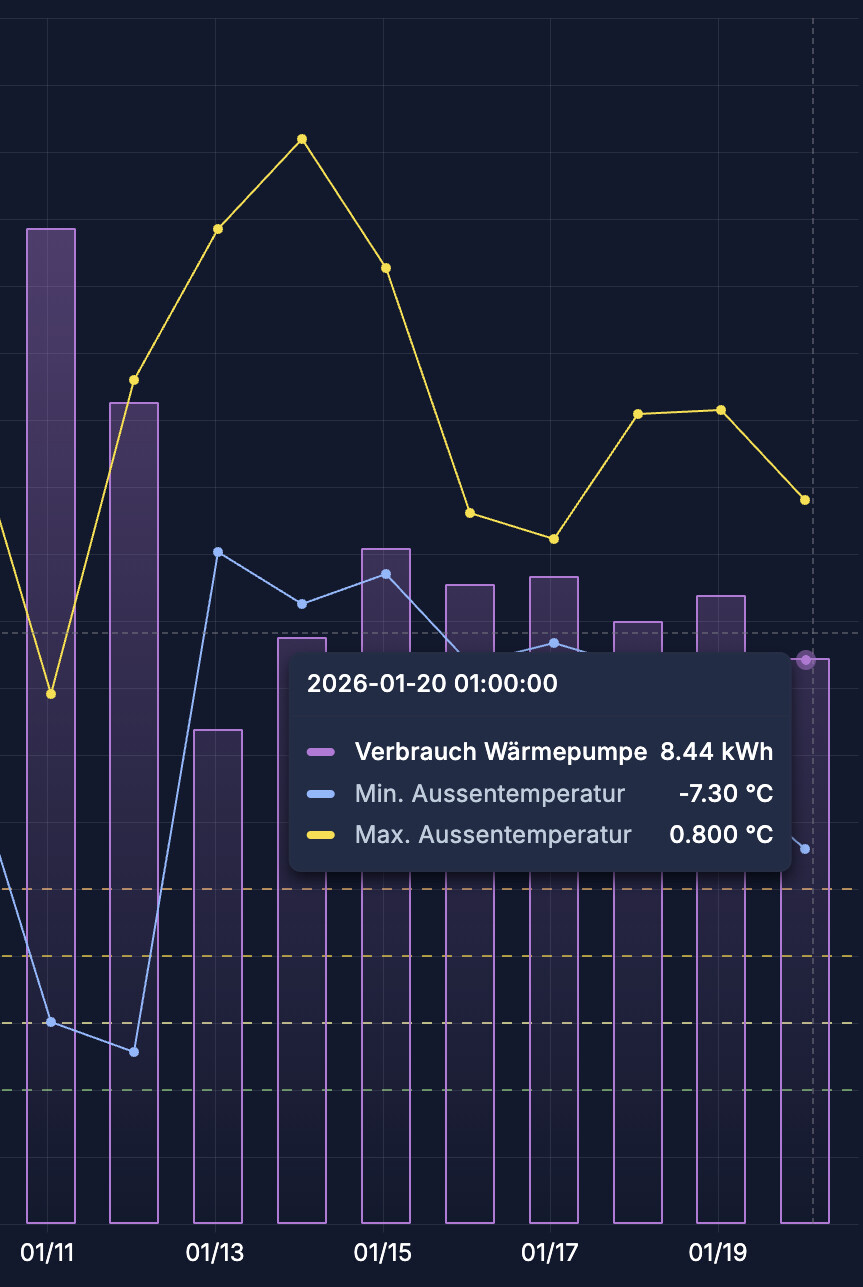

Auch wenn ich den aktuellen Tageswert mit dem aktuellen DCP Wert vergleiche ist ein grober Unterschied vorhanden, siehe folgender Screenshot:

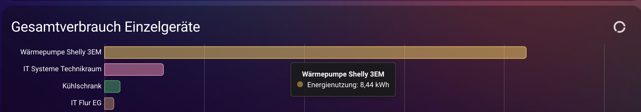

Du hast doch die Wärmepumpe bestimmt auch im Energiedashboard, oder?
Oben rechts kannst du eine csv mit den Werten exportieren, mache das mal bitte für deinen gezeigten Zeitraum und schicke mir die csv oder du schaust sie dir mit dem HA_Anlayzer-Tool an und vergleichst du Werte zu DCP bzw. Grafana.
EDIT: @mafe68 wie ist das denn bei dir in grafana, wenn du mal ein Gerät für einen gleichen Zeitraum mit DCP vergleichst? Hast du dann auch eine Differenz?

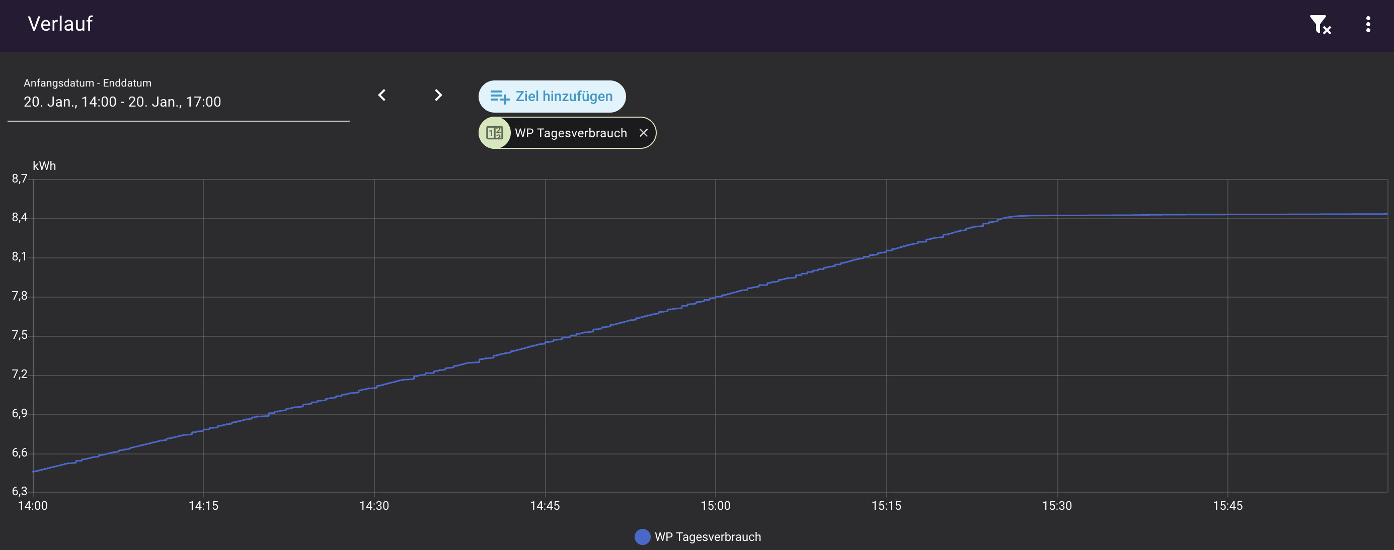

Hi,
habe jetzt mal den Verlauf zum Diagramm aus DCP entgegengestellt.
Der Verlauf entspricht genau dem Wert von Grafana und DCP hat eine Abweichung von ca. 1 kWh:
Und hier das Diagramm:
und hier noch Grafana:
so und dann noch das Energiedashboard:

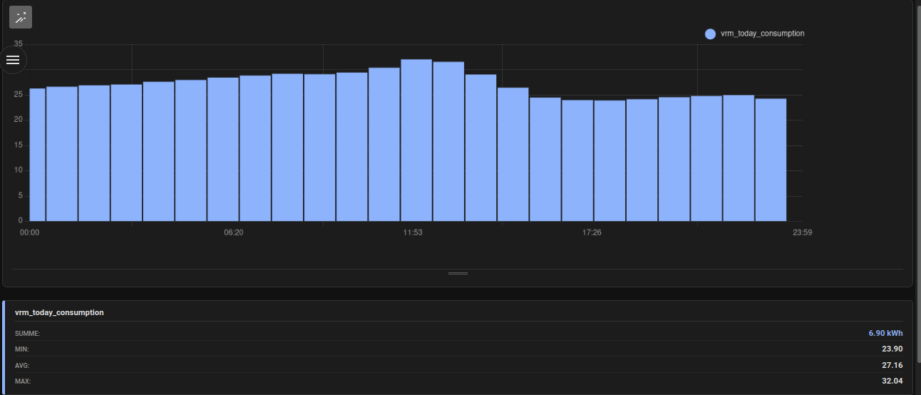

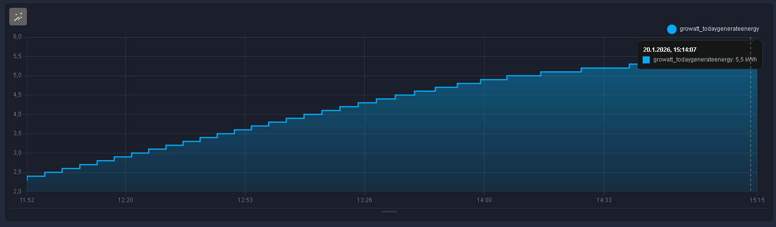

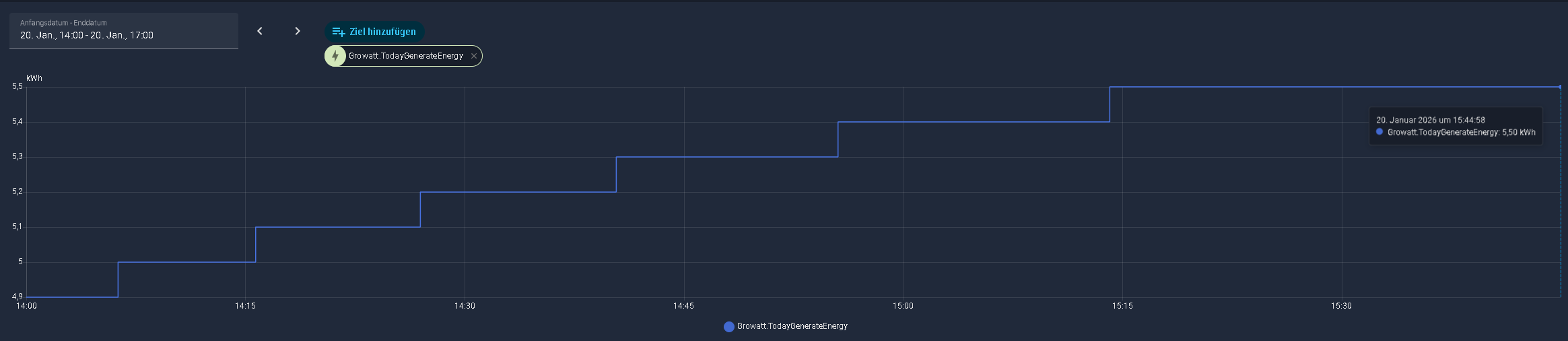

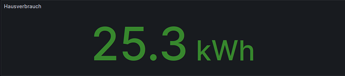

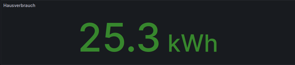

So habe jetzt mal den Tagesverbrauch von meiner PV genommen und damit einen Chart erstellt!

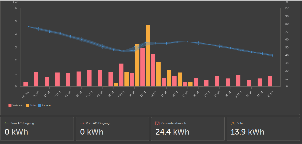

Im unterem Bereich sieht mal die Werte im zweiten Bild ist das der Wert was ich Grafana angezeigt wird und im Dritten ist das der Wert was im VRM angezeigt wird. Das ist der Wert der es auch tatsächlich ist!
Die 24,4 kWh ist der richtige Wert was ich bis vorhin wie ich die Screeshot gemacht habe, gewesen sind! Da sind bei beiden Chart Grafana und auch der HA Chart Unterschiede!
Abweichungen gibt es bei beiden Grafen!

Interessant, du bekommst also drei unterschiedliche Werte von DCP, Grafana und VRM. Aber ich schaue mal, liegt bestimmt an der Abgrenzung der Daten (bei so geringen Unterschieden).
