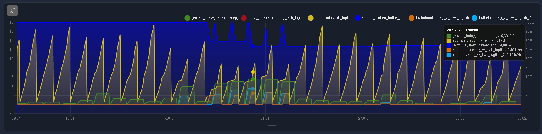

Die Daten aus dem VRM sind die Daten die auch stimmen! Die drei Bilder habe ich in einem Abstand von 3 min gemacht alle müssten die Werte gleich sein!

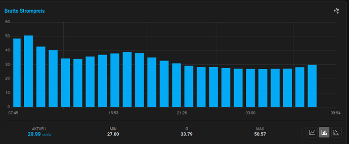

Habe mir einen Chart erstellt für den Dynamischen Strompreis mit dem Bar Chart Es werden auch alle Werte angezeigt mit Min Max und Durchschnitt aber was mir noch fehlt ist der Preis über jeden Balken den man dort angezeigt bekommt! Gibt es da eine Möglichkeit wie man das angezeigt bekommt?
Was mir auch noch gerade auffällt die Referenzlinie (Wert) wird auch nicht angezeigt in der Ansicht! Der wäre hier auf 30 eingestellt.
Moin. Ist das ein Fehler oder wie muss ich das verstehen🫣

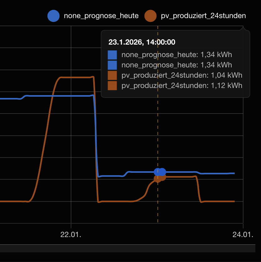

Mach mal werden mir die Werte doppelt angezeigt wenn man mit der Maus über die Linien fährt.
Ist mir gestern auch aufgefallen, wusste aber nicht ob es nicht an meiner Installation liegt!

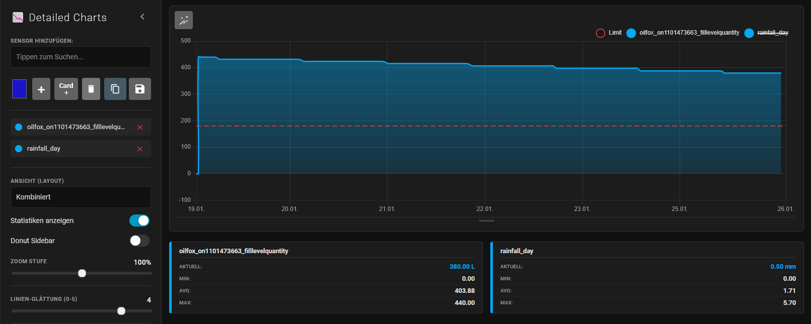

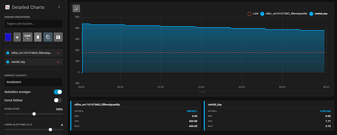

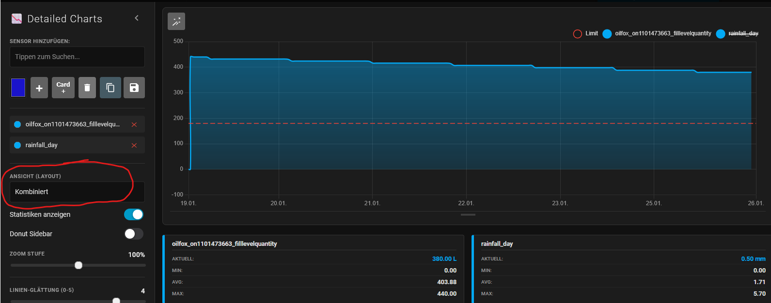

Ich habe zum Testen mal meinen Heizölverbrauch eingerichtete, nun möchte ich die Regenmenge hinzufügen, ich kann den Sensor hinzufügen und die Grafik per Aktivieren und Deaktivieren des jeweiligen Sensors ändern.
Finde das aber nicht sehr Praktisch, lieber wäre mir jede Grafik einzeln, wo muss ich das Einstellen?
Edit: Gefunden :slight_smile:

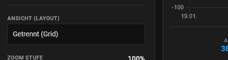

Moin, du bist aktuell in der Komibiniert Ansicht, die zeigt immer nur alle Sensoren in einer Übersicht an. Wechsel links im Seitenmenü auf mixed oder getrennte Ansicht und die Sensoren werden entsprechend getrennt dargestellt. :slight_smile:
Siehe mein Edit… hatte es grade Gefunden :slight_smile:
@meins57 Mahlzeit, sorry hatte am Wochenende nicht wirklich Zeit. Ja das ist mir auch schon aufgefallen, passiert aber nicht immer, nur wenn die Punkte sehr dich beieinander liegen. Steht auf meiner To-Do Liste.

  • Doppelte Werte durch identische Zeitstempel wurden behoben.
  • Fehler behoben, bei dem Linien nur beim Darüberfahren mit der Maus sichtbar waren (Lückenfüllung). @mafe68 @meins57

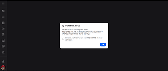

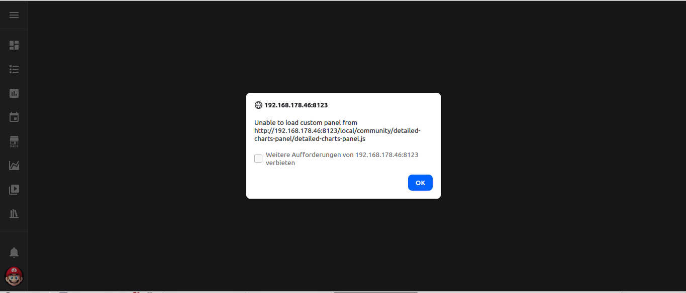

Hier gibt es ein kleines Problem nach dem Update auf die v2.4! Denn Chart den ich erstellt habe wird weiter angezeigt nur wenn man einen neuen erstellen möchte und geht in die Seitenleiste und klickt auf den Chart Panel Button bekommt man nur ein leeres Fenster und dort erscheint folgen den Meldung!
Standard Vorgehen Cache geleert, HA Neustart und auch eine Neuinstallation gemacht, Fehler bleibt!
Bin jetzt mal zurück auf die v2.3 dann funktioniert auch der Button in der Seitenleiste wieder!
Moin, habe ich doch extra oben geschrieben. :slight_smile: Macht bitte ein Backup eurer detailed-charts-views.js! Ich habe im aktuellen update die detailed-charts-views.js nicht mehr drin, um eure vorhandene Datei nicht durch das Update zu überschreiben. Daher findet er jetzt keine Datei im besagtem Ordner! Einfach die gespeicherte detailed-charts-views.js wieder in der Ordner packen und dann klappt es auch wieder.
Wie ich nun mitbekommen habe, wird der Ordner unter www/community beim update immer vollständig gelöscht. Ich muss daher dafür sorgen, dass die detailed-charts-views.js zukünftig im root gespeichert wird. Ansonsten haben wir bei Updates immer wieder das Problem, dass eure erstellte detailed-charts-views.js überschrieben wird.

Jetzt nochmal, die detailed-charts-views.js speichert die gewünschten Panel Ansichten, die in der Datei von euch hinterlegt wurden. Da die Datei im neuen Update nicht enthalten ist, kann das Panel nicht geladen werden. Wenn du kein Backup von der detailed-charts-views.js hast, dann lege einfach im Ordner /www/community/ eine neue detailed-charts-views.js an. Die kann auch leer sein!. Danach kannst du ganz normal das Panel in der Seitenleiste aufrufen.

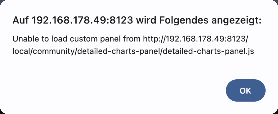

Habe das Update gemacht, Aber dann kam eine Fehlermeldung.
Dann habe ich wie du in dem Post weiter oben schreibst die Datei "detailed-charts-views.js " im Ordner /www/community händisch erstellt, auch Fehlermeldung.
dann habe ich alles deinstalliert, HA neu gestartet, neu installiert, aber wieder der Fehler:
Was mache ich falsch?
Peter
Hast du den Browser-Cache mal geleert?
Habe das selbe Problem gehabt und alles mögliche durchgespielt aber immer wieder das selbe Ergebnis!
Hi, ich weiß ehrlich gesagt noch nicht so richtig, woran das jetzt liegen soll.
Es wird heute noch ein Update herauskommen, da lasse ich die details-charts-view.js erstmal wieder drin. Ich will sie zukünftig in den Ordner www legen bzw. müsst ihr sie dort erstellen, ansonsten wird sie bei einem Update wieder überschrieben. Ein andere Möglichkeit sehe ich nicht.
