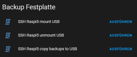

habe so etwas bei mir und Mounte meine über einen Script aus HA
dieser verbindet sich dann via SSH und führt wiederum einen internen Script aus

läuft bei mir aber alles über Docker und dieser Botton „copy backup“ startet den Dienst Backup, danach führt er den Skript auf dem RasPi aus und kopiert alle neuen Backup Files
sehe diese SSD also nicht direkt in HA

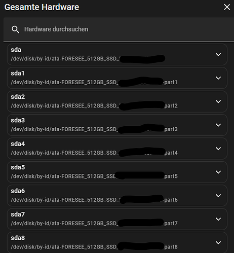

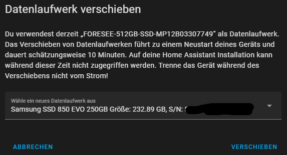

Ich habe jetzt herausgefunden das ich bei:
  • Einstellungen >> System >> Speicher >>> Datenlaufwerk verschieben meine zweite Festplatte SATA SSD sehe
  • Nun möchte ich aber nicht verschieben, sondern die zweite Festplatte nutzen können um Daten abzulegen

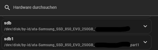

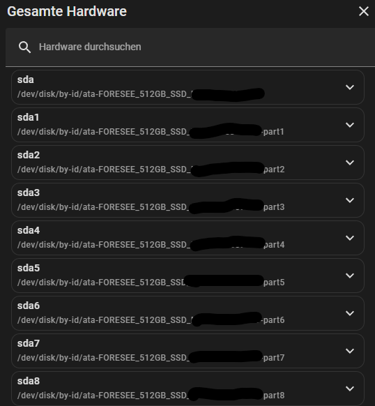

Weiter habe ich herausgefunden das die Zweite SSD bei:
Das heißt doch die SATA SSD erkannt wird und muss irgendwie aktiviert werden für die Oberfläche das ich die sehe, nennt man das Mounten?
Wenn das richtig ist, bräuchte ich sowas wie eine Anleitung was ich wo Anwenden müsste.
Einbinden eines Datenträger ist mounten, wenn sie schon mal in HA erkannt werden und auch im OS angezeigt ist das schon mal gut! Für was möchtest du die SSD in HA verwenden?

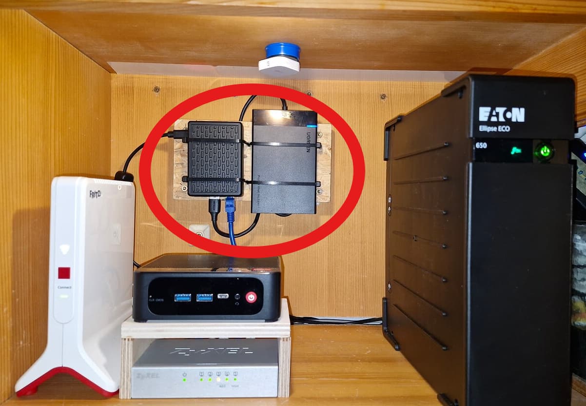

Da ich auch einen NUC mit HAOS im Einsatz habe, der ebenfalls einen freien Slot für 'ne SSD hat, wollte ich den auch über HA und Samba nutzen.
Wegen bereits o.g. Komplikationen habe ich davon abgesehen und Folgendes gemacht.
  • Raspberry pi 4b 2GB
  • Ugreen USB-SSD Adapter
  • Netzteil
  • OMV (Openmediavault)
  • SSD Crucial 1TB
  • Die Kosten sind relativ überschaubar
  • Für die Installation von OMV gibt es zahlreiche Anleitungen (incl. Boot von SSD)
  • Die Leistungsaufnahme ist gering
  • Das System ist autark und von HA unabhängig
  • Die SSD ist im gesamten Heimnetz vefügbar (per WireGuard auch von ausserhalb)
  • Darauf speichere ich, neben täglichen Backups von HA, Dokumente, Fotos usw.
  • Es ist somit ein kleiner NAS - ohne RAID, aber das könnte man auch damit machen.
