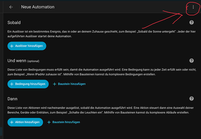

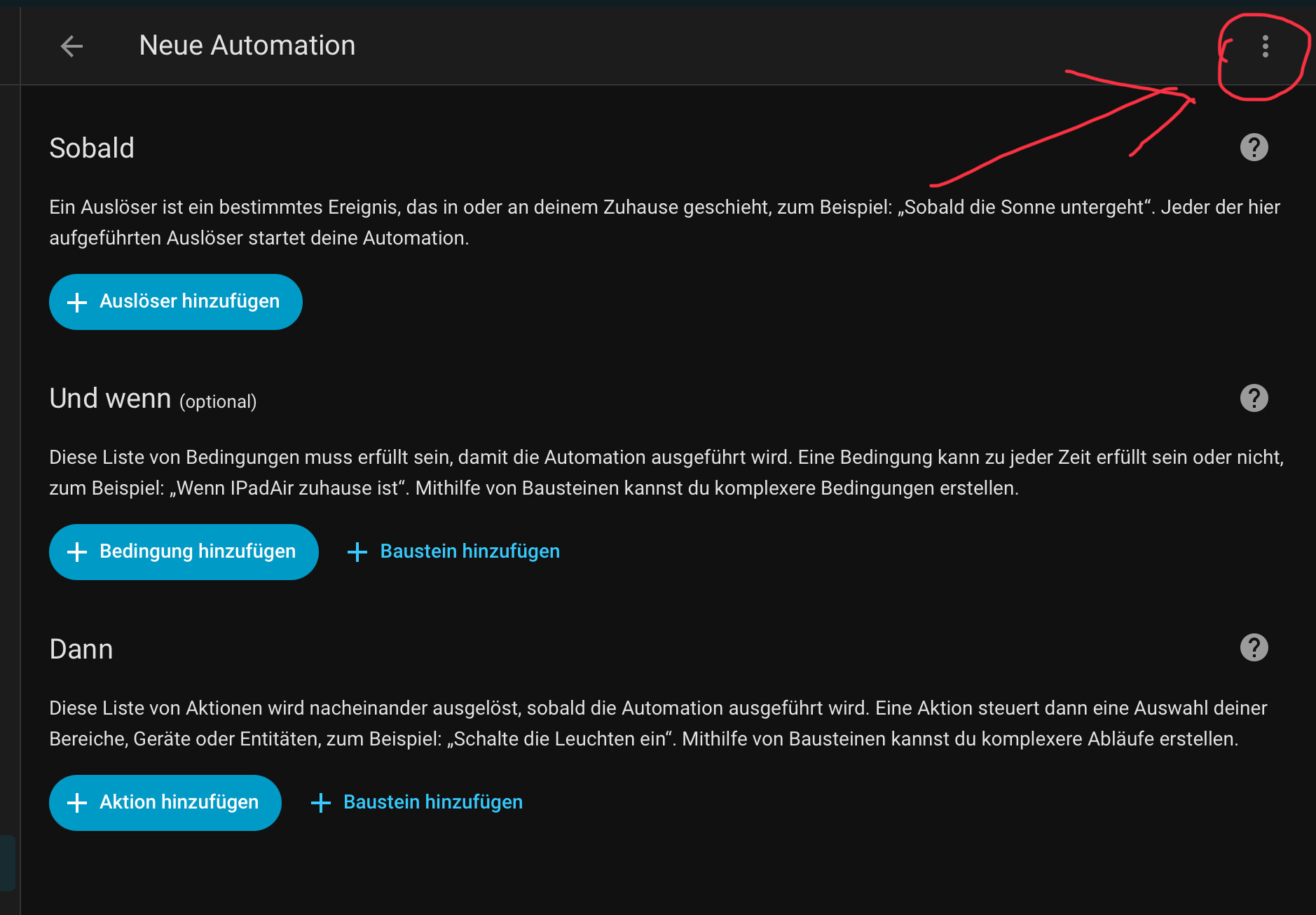

So ich habe es gerade mit deinem Code macht → gehe dazu auf meine Automation.
dort dann auf die 3 Punkte dann yaml Code auswählen
Dann lösche ich diese Zeilen und kopiere deinen Code rein.
Dann speichern Fehler meldung
Diese 3dot der gesamten
Ok deswegen hat das nicht funktioniert…Danke

Kannst du bitte noch einmal deine komplette als Yaml hier posten (also wieder die 3dot der gesamten)
Screenshots sind toll, aber zum kontrollieren ist der Code besser

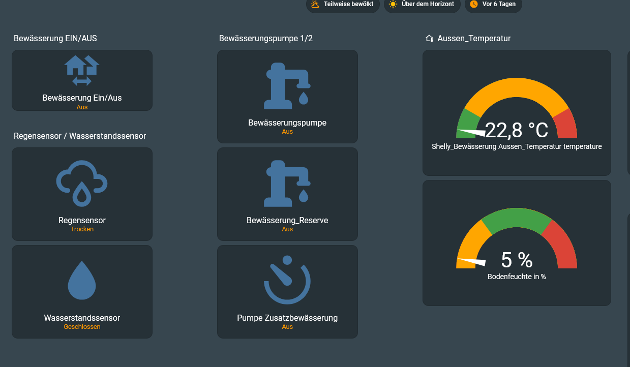

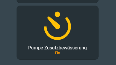

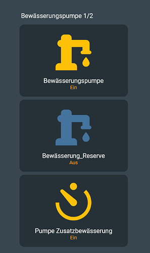

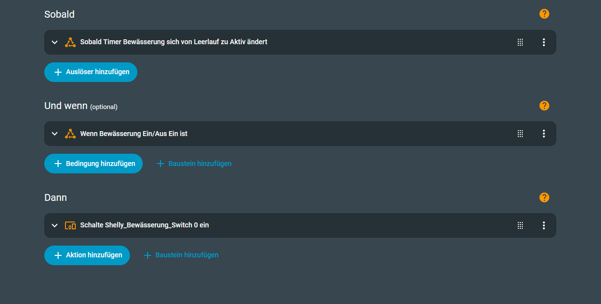

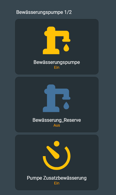

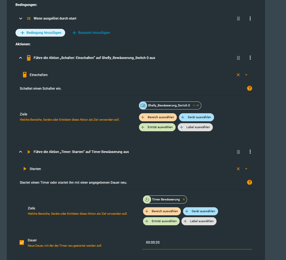

Ich schalte den Timer ein per Button ein Pumpe geht an
Sie schaltet aber nicht mehr aus habe den Timer auf 20sec gestellt und auch wenn ich den Timer innerhalb der Zeit ändere schaltet die Pumpe nicht mehr aus.

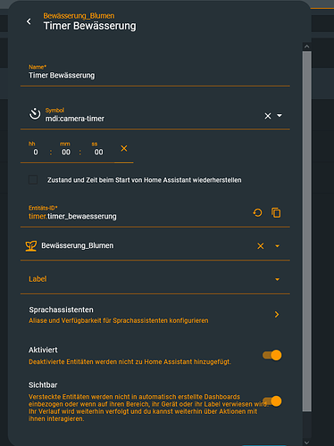

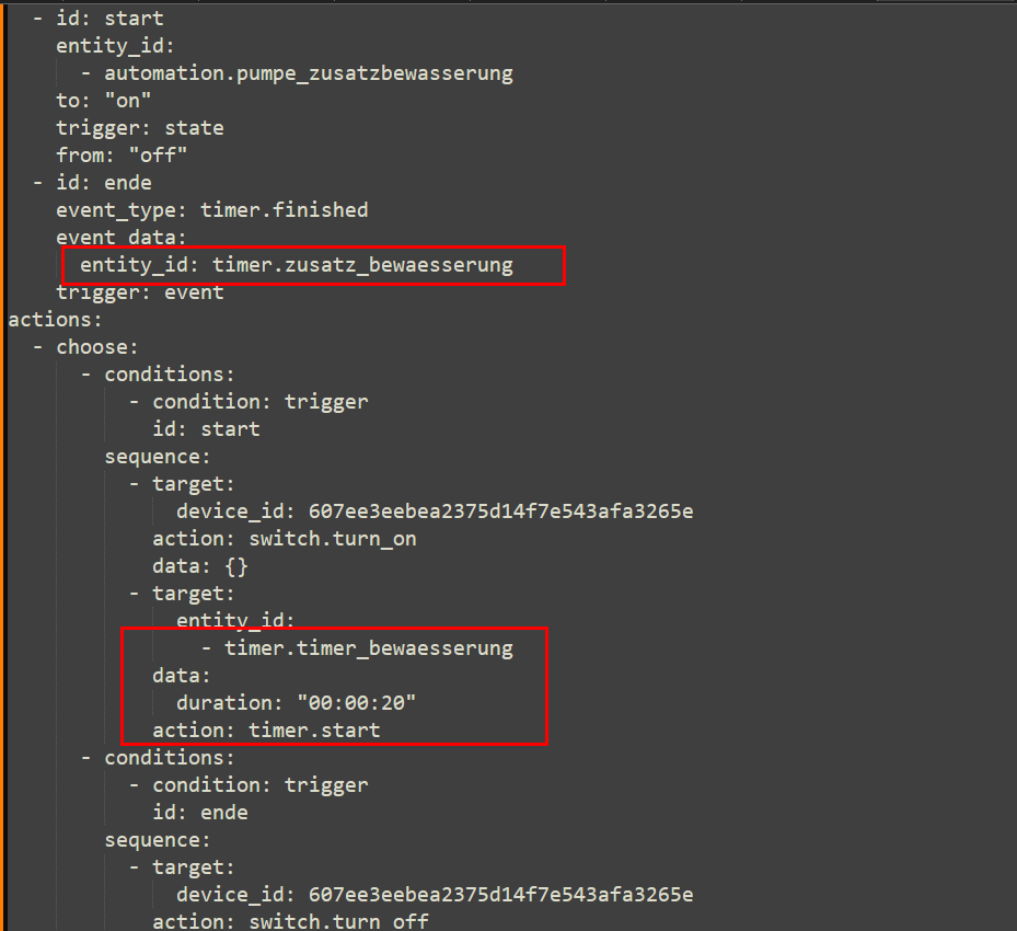

Habe mir meinen Timer Helfer erstellt
alias: Pumpe Zusatzbewässerung
description: ""
  - id: start
    entity_id:
      - automation.pumpe_zusatzbewasserung
    to: "on"
    trigger: state
    from: "off"
  - id: ende
    event_type: timer.finished
    event_data:
      entity_id: timer.zusatz_bewaesserung
    trigger: event
  - choose:
      - conditions:
          - condition: trigger
        sequence:
          - target:
              device_id: 607ee3eebea2375d14f7e543afa3265e
            action: switch.turn_on
            data: {}
          - target:
              entity_id:
                - timer.timer_bewaesserung
              duration: "00:00:20"
            action: timer.start
      - conditions:
        sequence:
          - target:
            action: switch.turn_off
            data: {}

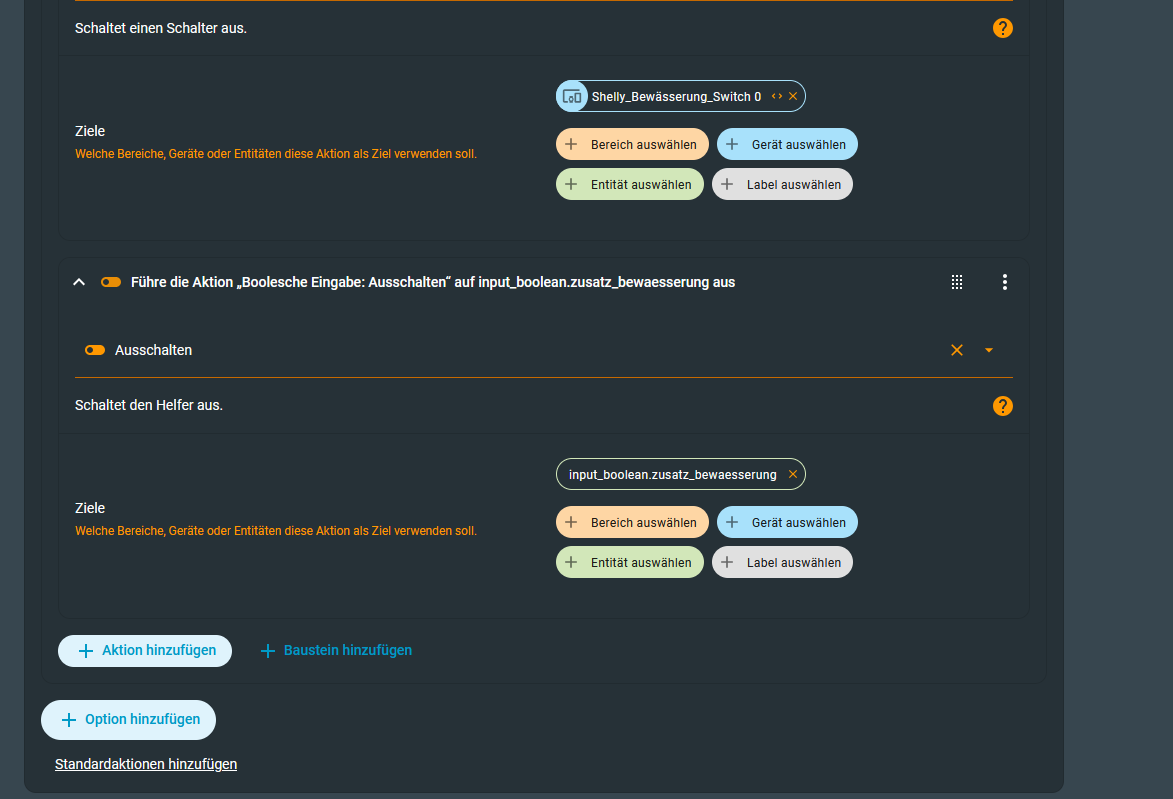

          - target:
              entity_id: input_boolean.zusatz_bewaesserung
            action: input_boolean.turn_off
            data: {}
mode: restart

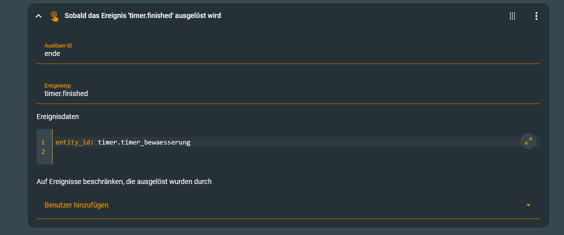

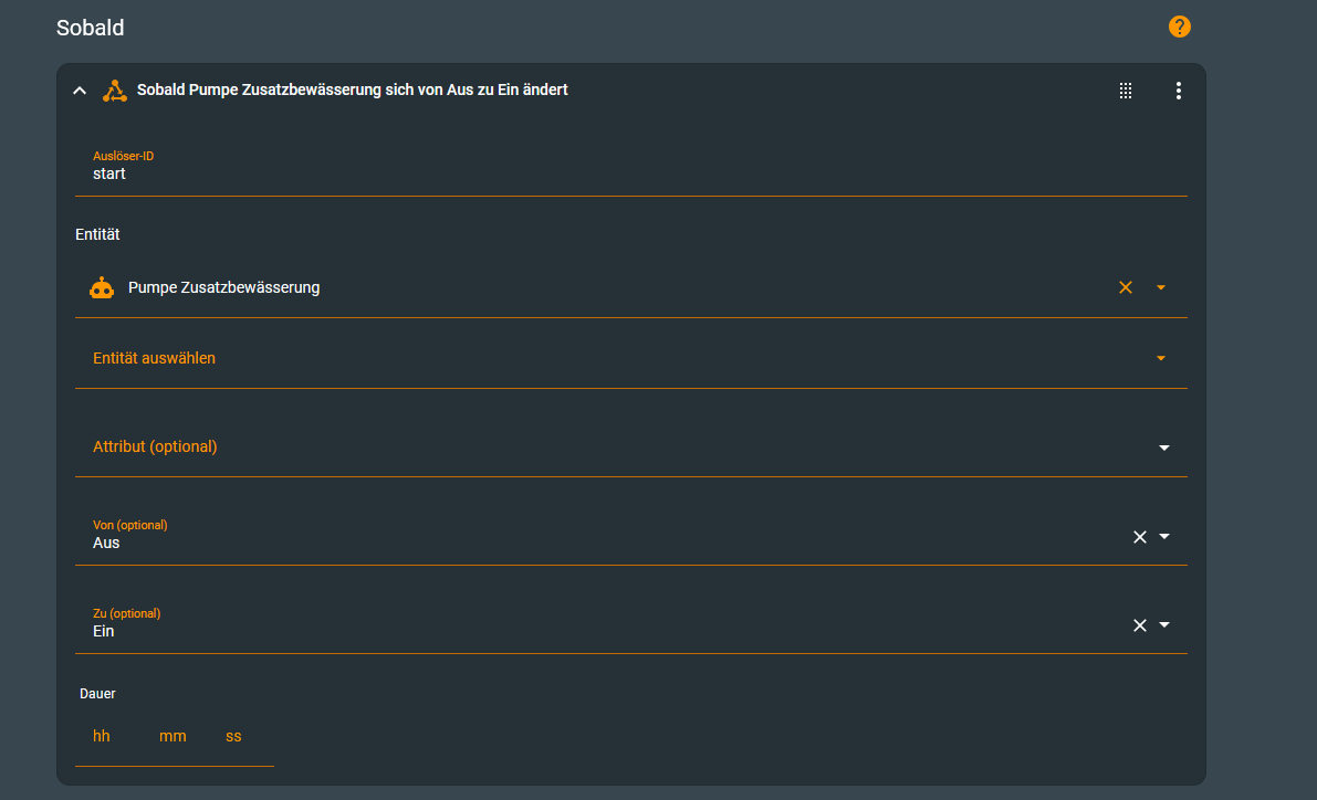

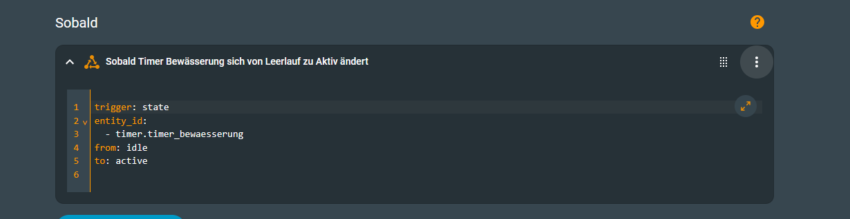

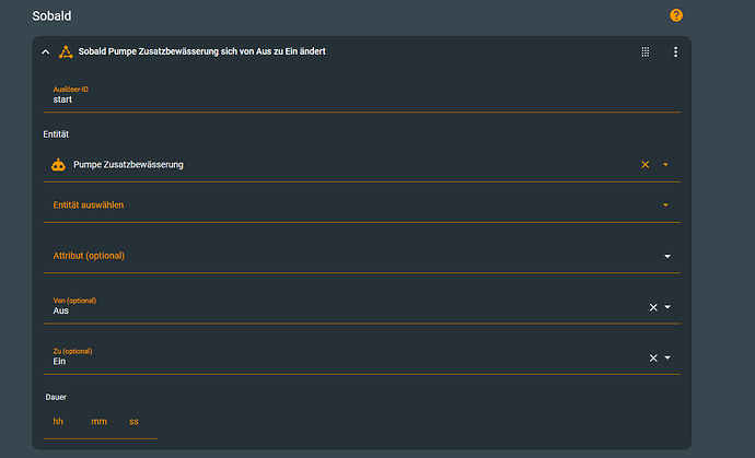

Dein trigger start ist eine
Automation ?
dieser startet dann einen „timer.timer_bewaesserung“
Dein trigger Ende wird aber mit dem
„timer.zusatz_bewaesserung ausgelöst
Also wenn deine Automation „ automation.pumpe_zusatzbewasserung“ das ganze startet
Schaltet keiner aus

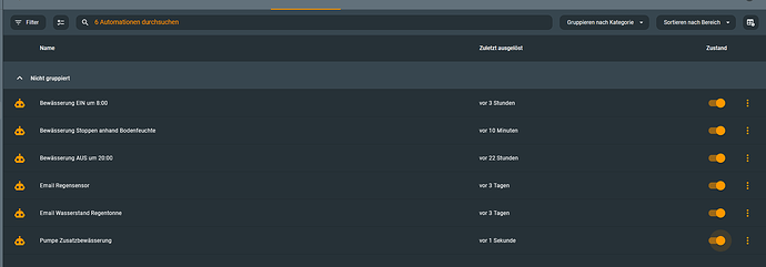

Als „Anfänger“ eher mehrere Automationen erstellen
Dann, mit etwas mehr Erfahrung, dann mit einer Automation mit ID Auslöser und verschachtelten Aktionen
Zur Info, wenn Du die Automation im Bearbeitungsmodus geöffnet ist => werden die Trigger grün wenn sie auslösen
und
schau dir mal oben rechts den Button „Traces“ an

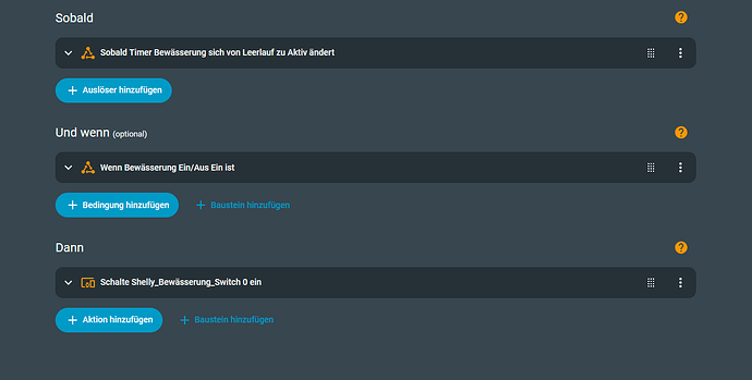

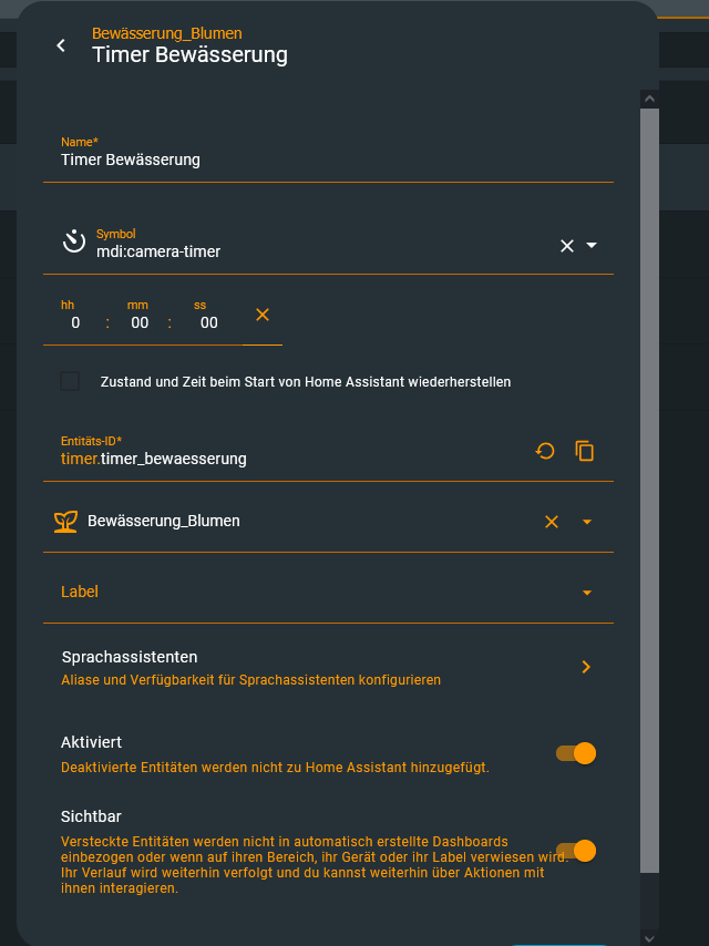

Bin weiter gekommen Pumpe schaltet jetzt ein und schaltet nach 20sec wieder aus OK..
Aber Timer wird nicht zurück gestellt
Das heist oder ich muss noch schauen das ich den Timer zurück gesetzt bekomme oder?

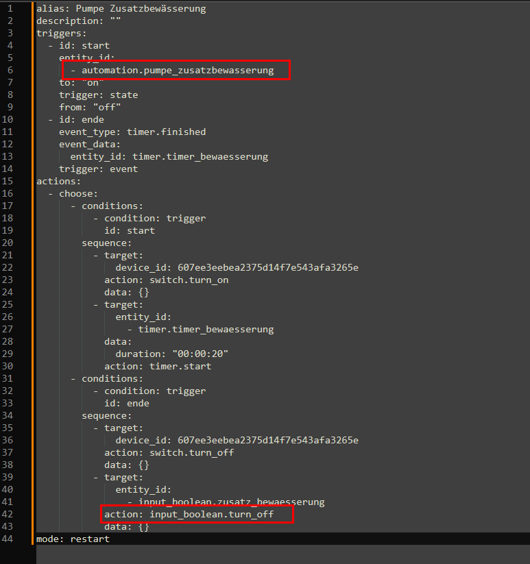

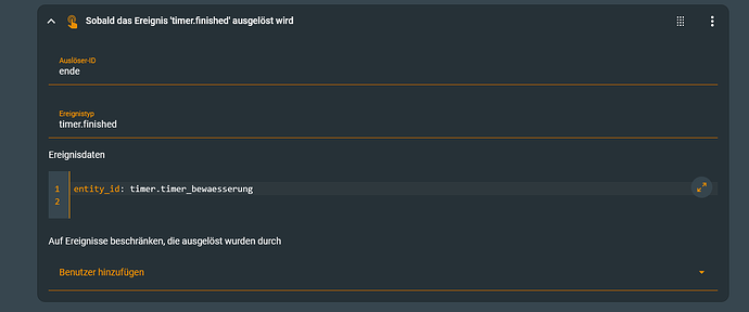

Deine beiden Timer sind nicht die gleichen! jeden falls im letzten Code von dir
Hier der aktuelle Code

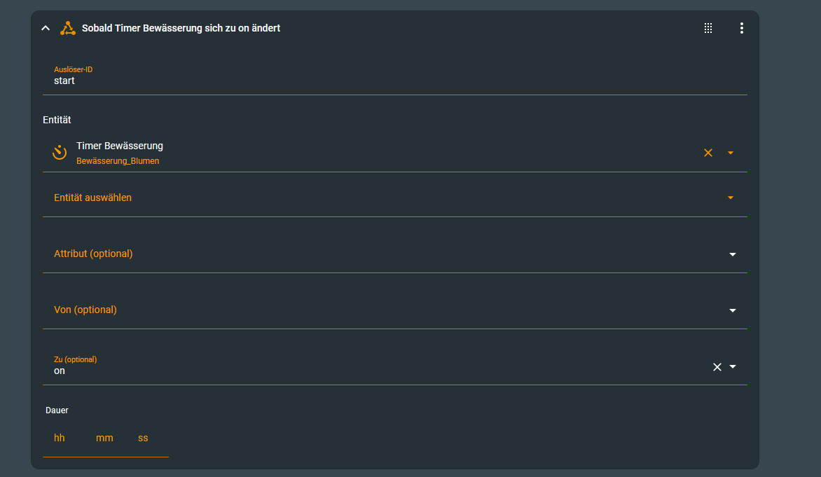

  - id: start
    entity_id:
    to: "on"
    trigger: state
    from: "off"
  - id: ende
    event_data:
      entity_id: timer.timer_bewaesserung
    trigger: event

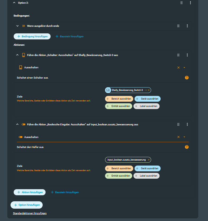

      - conditions:
        sequence:
          - target:
            data: {}
          - target:
              entity_id:
                - input_boolean.zusatz_bewaesserung
            data: {}

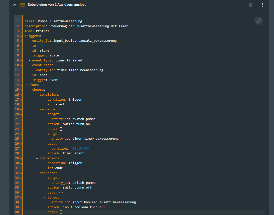

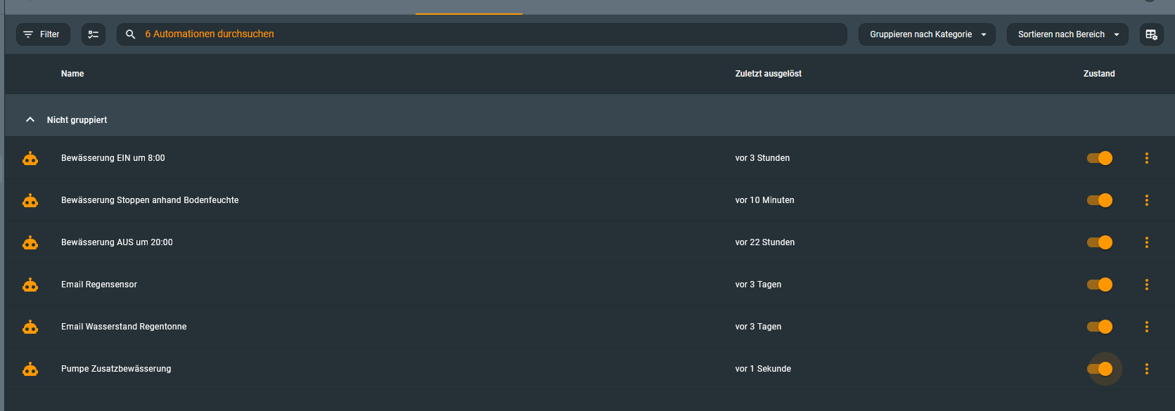

Du startest immer noch mit einer Automation => ist das gewollt?
Am ende schaltest du einen Boolean schalter off => wer macht den an?

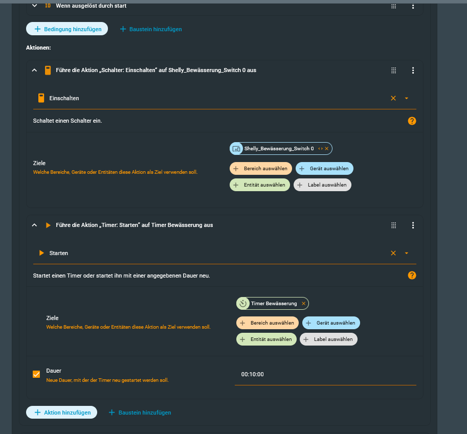

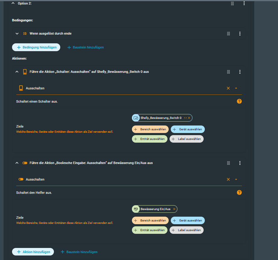

Mein Plan wäre so:
Wenn ich den Button Zusatz Bewässerung starte/drücke → dann soll die Pumpe eben 10min laufen und dann aus gehen und eben der Button Timer zurückgesetzt werden Startzustand → Wenn ich den Button Zusatz Bewässerung vorher ausschaltet also bevor die Zeit abgelaufen ist soll die Pumpe ausschalten und der Button zusatz Bewässerung auf Startzustand rückgestellt werden!
Jetzt weis ich für was der Input boolen Turn OFF schaltet mir die Automation wieder auf aus gerade getestet!
grafik
Wenn der Button Zusatz Bewässerung eben wieder rückgestellt würde nach Timer Ablauf und ich eben die Pumpe vor Timer Ablauf über den Button Zusatz Bewässerung wieder ausschalten könnte dann würde soweit alles laufen!
Natürlich müsste der Button Zusatz Bewässerung und Timer bei beiden rückgestellt werden!.
Dann nimm doch seinen Code
Zusätzliche Automation mit trigger Input boolen Turn OFF und pumpe aus
Die andere Automation müsstest du nicht beenden, da sie eh nur noch mal die Pumpe aus macht
Du kannst natürlich in der vorhandenen noch ein trigger mit neuer ID einfügen und in den Aktionen den nächsten Block machen :flushed_face:
