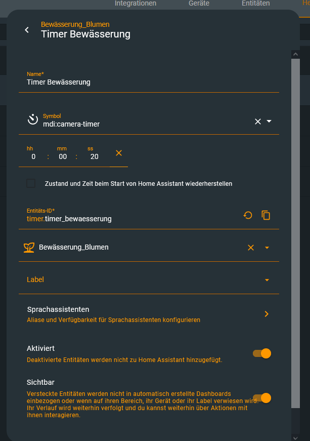

Und das ist meine Helfer Timer den benötige ich doch nicht?

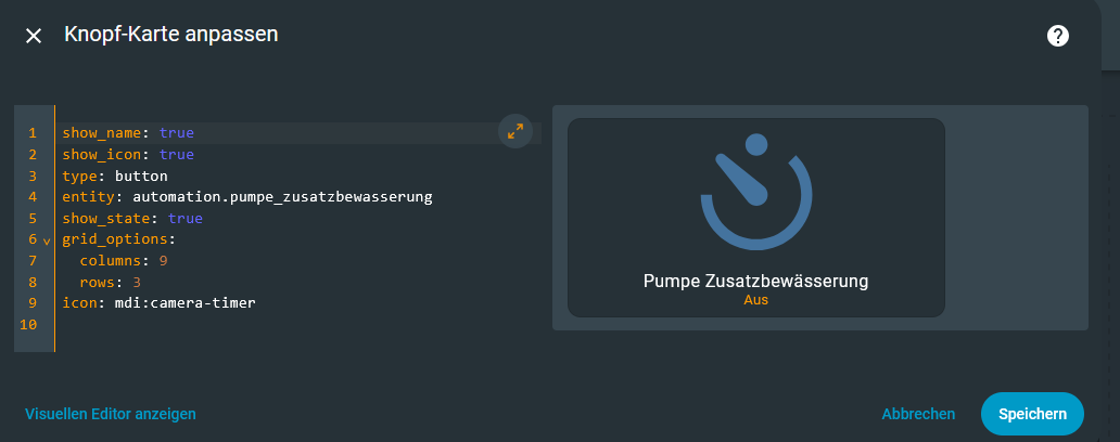

Eine entity_id die mit automation.xxxxxxxxx beginnt ist eine Automation
Eine entity_id die mit input_boolean.xxxxxx beginnt ist ein Hilfsschalter
Das ist nur eine visualisierte Anzeige ob die Automation
Aktiviert oder Deaktiviert ist
Also auch in einfacher Form
Eine Automation ist Aktiviert und die andere ist Deaktiviert

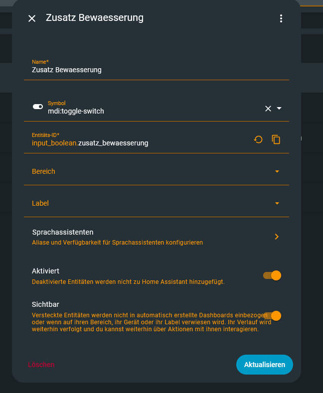

Zeige bitte die Eigenschaften Seite deines Helfers (Screenshot)
Besonders den Entitäts Namen
Danke für eine Zeit und Gedult
Warte mal muss doch noch aktivieren das ganze
Funktioniert jetzt Ein und nach sec aus. passt

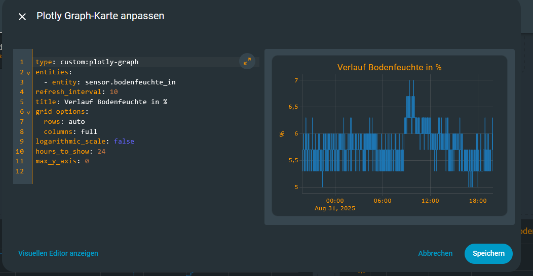

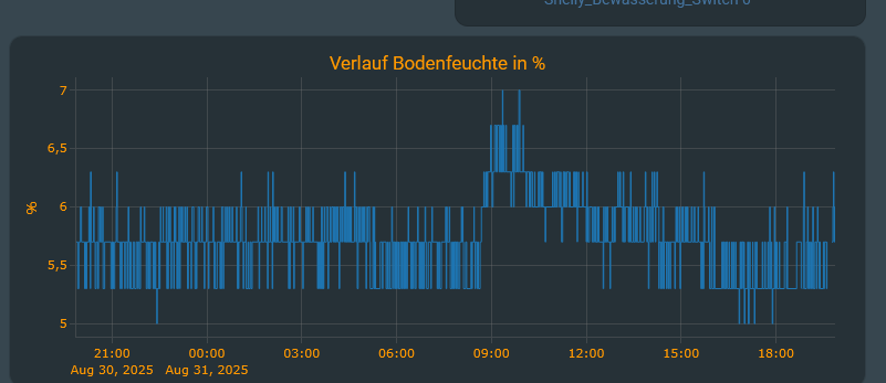

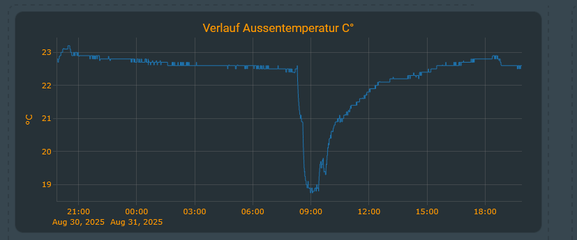

Warum wird mir die Bodenfeuchte so blöd angezeigt am Anfang wahr es wie eine Linie.
So wie die Aussentemp. eben
Das liegt daran, dass in dem Zeitraum mehr Daten gesendet wurden von dem Sensor. Daher existieren auch mehr Datenpunkte im Graphen :slight_smile:
Also ist das normal und ich kann nichts machen oder??
Du kannst den Zeitraum kleiner einstellen :slight_smile:
