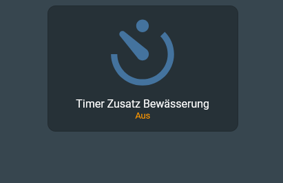

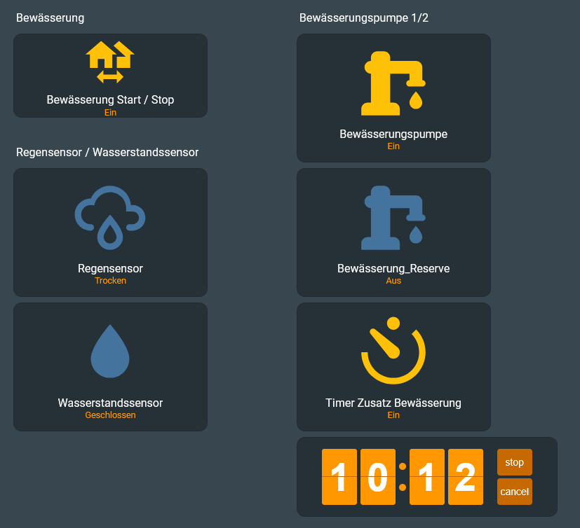

Kann man sich den Timer auch anzeigen lassen → Ablaufzeit
Schaue dir mal das Video von Thomas an. Im Thema findest du auch Beispiel für Timer-Cards.
Ich teste das mal…ich muss ja nur den Entity Namen kopieren!
Der Timer läuft soweit…
Habe nur das Problem wie kann ich den Timer sagen wenn Zusatz Bewässerung AUS das der Timer stopt und einen Zeit reset macht?

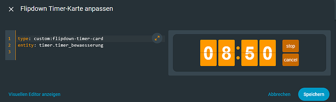

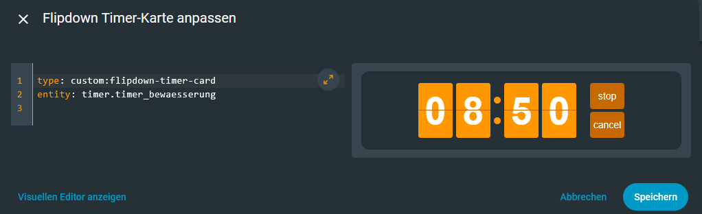

type: custom:flipdown-timer-card
entity: timer.timer_bewaesserung

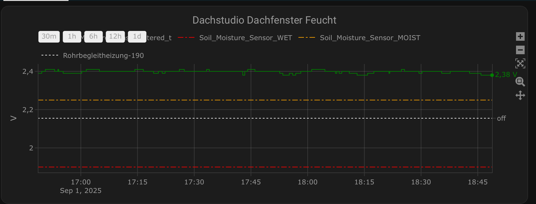

Ein funktionierendes Beispiel von mir

In Verlinkte Seite von mir sollte das aber erklären, auch wie das eingebaut wird => also lesen Bitte
Das habe ich aber ich hab mir keinen Reim draus machen können wo was genau rein muss ehrlich gesagt!
Sorry, falsches Beispiel

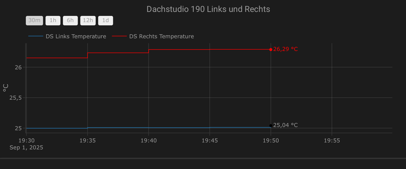

type: custom:plotly-graph
entities:
  - entity: sensor._sp1pm_190_temperature
    line:
      color: rose
      width: 1
    show_value: true
    statistic: mean
    period: 5minute
  - entity: sensor.dachstudio_sp1pm_190_temperature_2
    line:
      color: red
      width: 1
    show_value: true
    statistic: mean
    period: 5minute
hours_to_show: 0.5
refresh_interval: 5
layout:
  xaxis:
    rangeselector:
      "y": 1.2
      buttons:
        - count: 30
          step: minute
        - count: 1
          step: hour
        - count: 6
          step: hour
        - count: 12
          step: hour
        - count: 1
          step: day
title: Dachstudio 190 Links und Rechts

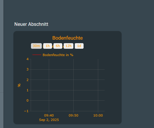

Hallo mit der Aussentemperatur funktioniert das ganze…
Mit den Bodenfeuchte Sensor nicht weil das ein Template ist oder??

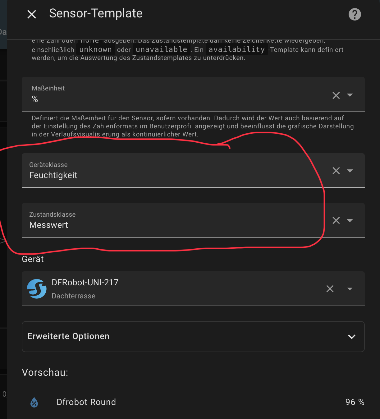

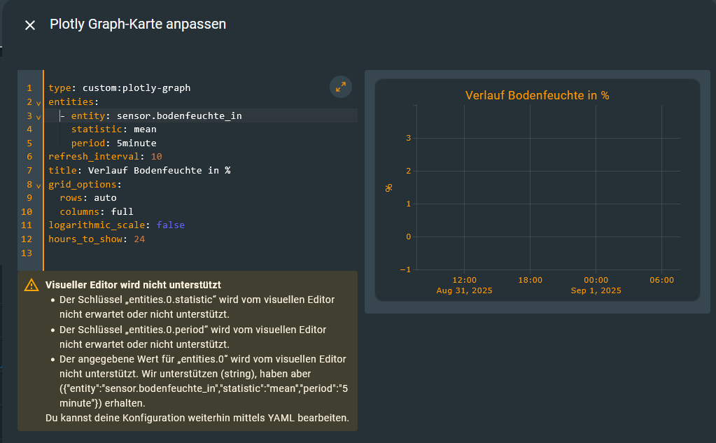

Kann ich das irgendwie anpassen damit mir auch die % angezeigt werden können in deinem Code…
Vielleicht mag er das nicht

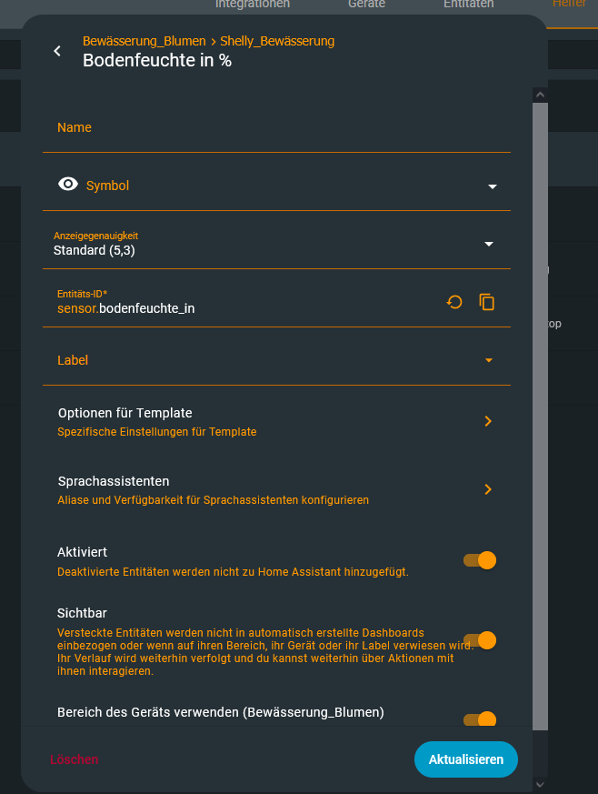

Keine Ahnung ob es am Template Sensor liegt, es ist auf jedenfall keine Geräteklasse usw. hinterlegt. Daher hat er auch keine Langzeitdaten. Nach 10 Tagen werden deine Daten also im Diagramm gekappt. Aber getestet habe ich es nicht
Die Null steht deswegen drinnen damit habe ich die blaune Linie ausgeblendet!

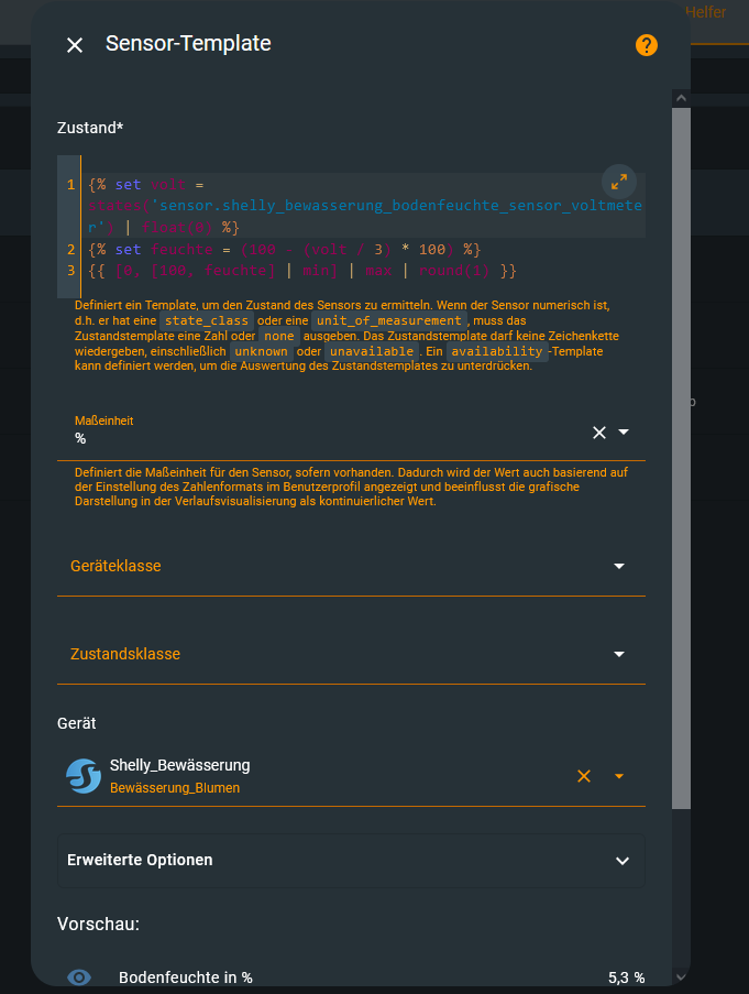

Der Shelly zeigt mir die Feuchte mit 0-3V an über das Template wird es gewandelt in %
{% set volt = states('sensor.bewasserung_volt') | float(0) %}
{% set feuchte = (volt / 3) * 100 %}
{{ [0, [100, feuchte] | min] | max | round(1) }}
Wenn ich das 0-3V Signal verwende dann wird mir auch was angezeigt aber eben wieder nur in Volt nicht in %
Kann ich das in deinen Yaml Code einbauen damit das wieder in % gewandelt würde?
Wenn ja wie muss das den aussehen?
Danke

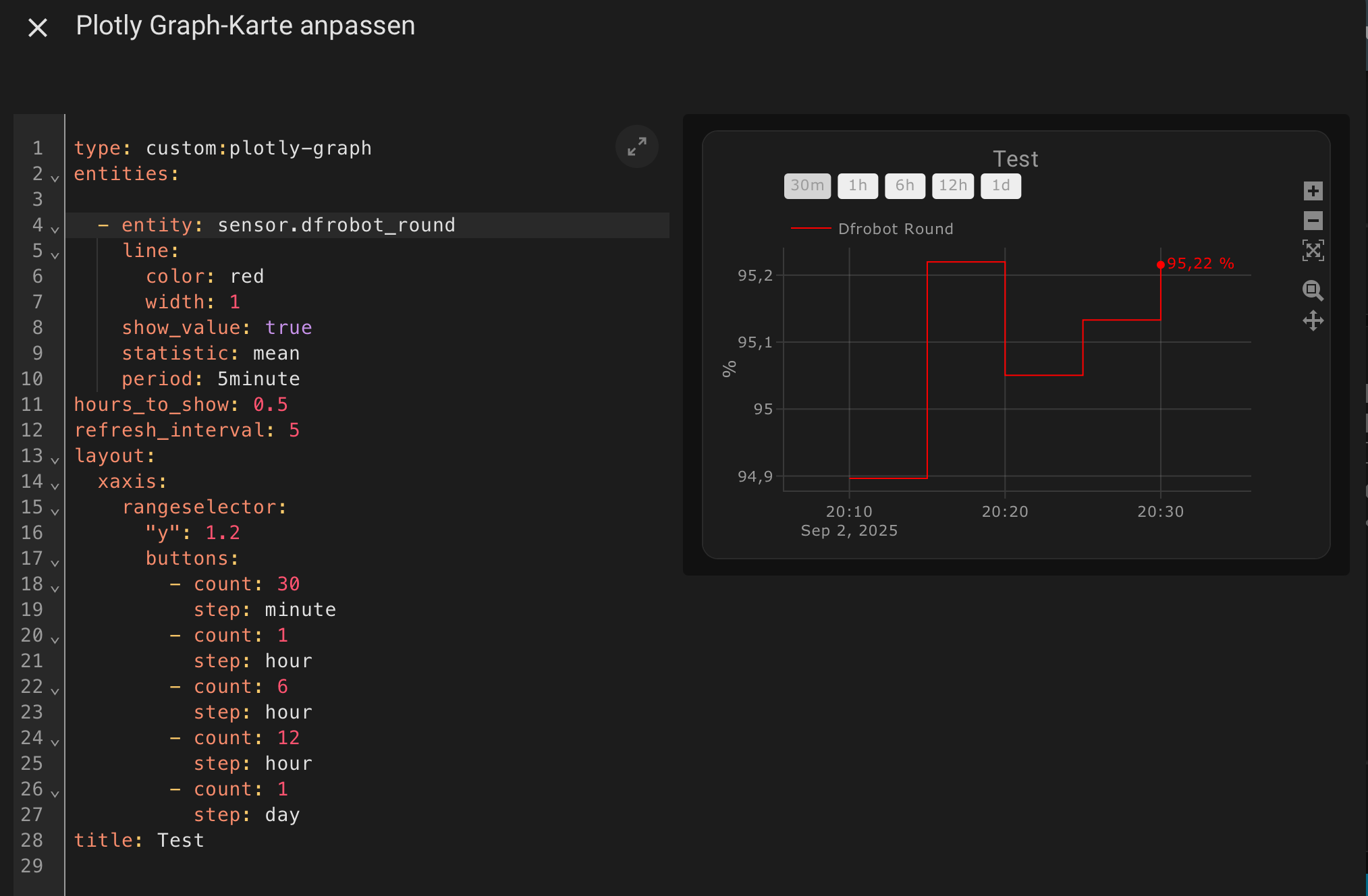

Ich habe getestet:
:hugs::hugs:
Fülle mal bitte im Template Sensor diese beiden
Funktioniert vielen Dank
