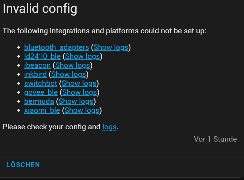

Hallo zusammen.
Habe seit dem Update auf 2025.3.0bx ein seltsames Problem, dass meine Bluetooth Integrationen nicht mehr funktionieren? Habe OS 14.2 und nutze die ESPProxy Funktionalität (Testsystem: Proxmox VM, aber auf dem Life-System, Intel-NUC habe ich gleichen Fehler). Bis 2025.2 lief es ohne Probleme.
Seit 2025.3.0bx werden alle Bluetooth-Integrationen nicht mehr geladen:
Die Bluetooth-Integration selber wird geladen, die einzelnen Devices haben aber scheinbar „keine Entitäten“ mehr? Im Log finde ich folgenden Fehler:
2025-03-03 07:52:37.307 ERROR (SyncWorker_10) [homeassistant.util.package] Unable to install package paho-mqtt==1.6.1: × No solution found when resolving dependencies:
╰─▶ Because you require paho-mqtt==1.6.1 and paho-mqtt==2.1.0, we can
conclude that your requirements are unsatisfiable.
Ein ähnliches Problem hatte auch die Ecoflow-Integration: Dort wurde als Quick-fix und Workaround vorgeschlagen, ein Custom Script von „==paho-mqtt==1.6.1“ to „>=paho-mqtt==1.6.1“ zu ändern, was dann dazu geführt hat, dass die Integartion wieder gestartet werden konnte. Da es sich hier aber m.W. um den Core handelt (?) habe ich das als Bug bei Home Assistant gemeldet. Any Ideas ? oder jemand mit dem selben Problem?
Gruss
diese Beta hast du ja sicherlich auf deinem Testsystem :hugs:
Ein anderer Core Member hat dir ja bereits auf dein Issue geantwortet, du hast die Custom Integration „ShellyForHass“, die paho-mqtt auf Version 1.6.1 pinned, welche inkompatibel mit HA ist.
Hallo @jbenecke
Vielen herzlichen Dank! Das war das Problem. Ich habe die „ShellyForHass“ gelöscht und jetzt läuft alles!
Ihr seit Spitze! Danke

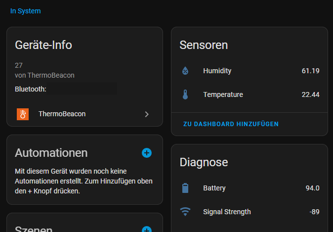

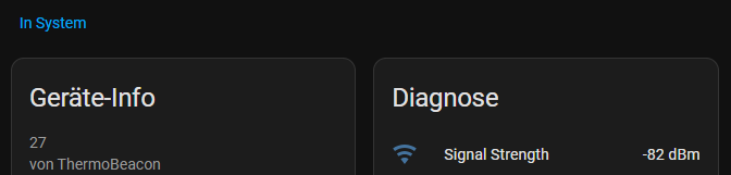

Habe gerade die Homeassistant 2025.3.0 installiert
leider funktioniert die Integration „ThermoBeacon“ in dieser Version nicht :relieved:
Alle meine 6 Hygrometer liefern keine Werte mehr
Zurück auf die 2025.2.5 und alles OK
(bin froh das ich die Docker Version von HA habe => Zeitaufwand ~ 2min)
Habe ich noch nicht, bin noch beim suchen
Bei GitHub ist es wohl noch nicht bekannt
Im Forum war es bisher auch nicht

in meinem Testsystem musste ich erst einmal einen Bluetooth Gateway aktivieren:
BTHome, Mi Plant, Govee und Ruuvi wurden sofort von alleine erkannt
ThermoBeacon händisch ausgewählt, dann werden sie als Liste auch angeboten, beim einbinden aber nur eine Entität
im Testsystem mit 2025.2.5

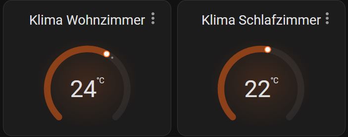

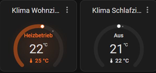

Es gibt eine Veränderung in den Drehreglen für Heizungen:
Vorher:
Jetzt:
Die Zustände Heizen, Leerlauf sind nicht mehr zu unterscheiden, auch die Zimmertemperatur nicht. Konkret als Karte im Layout H3B6. Ab H4B6 ist es noch da. Ärgerlich. Ich kann jetzt das gesamte Dashboard umbauen wahrscheinlich.
