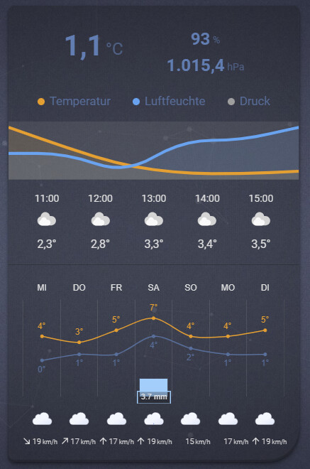

ich habe die installiert und die entität Forecast gegen die Wetterstation von DWD getauscht
ich habe jetzt 7 Tage und 7 Stunden vorschau.
Kann ich irgendwie von Stündlich auf jede 2. Stunde anzeigen wechseln? sonst guckt man ja nicht sehr weit in die zukunft
Wie hast du deine Weather Card gemacht wie sieht die bei dir aus? (als inspiration)
habe nicht viel konfiguriert, sondern nur verschiedene Karten verwendet.

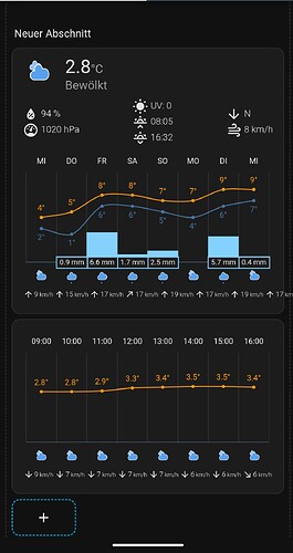

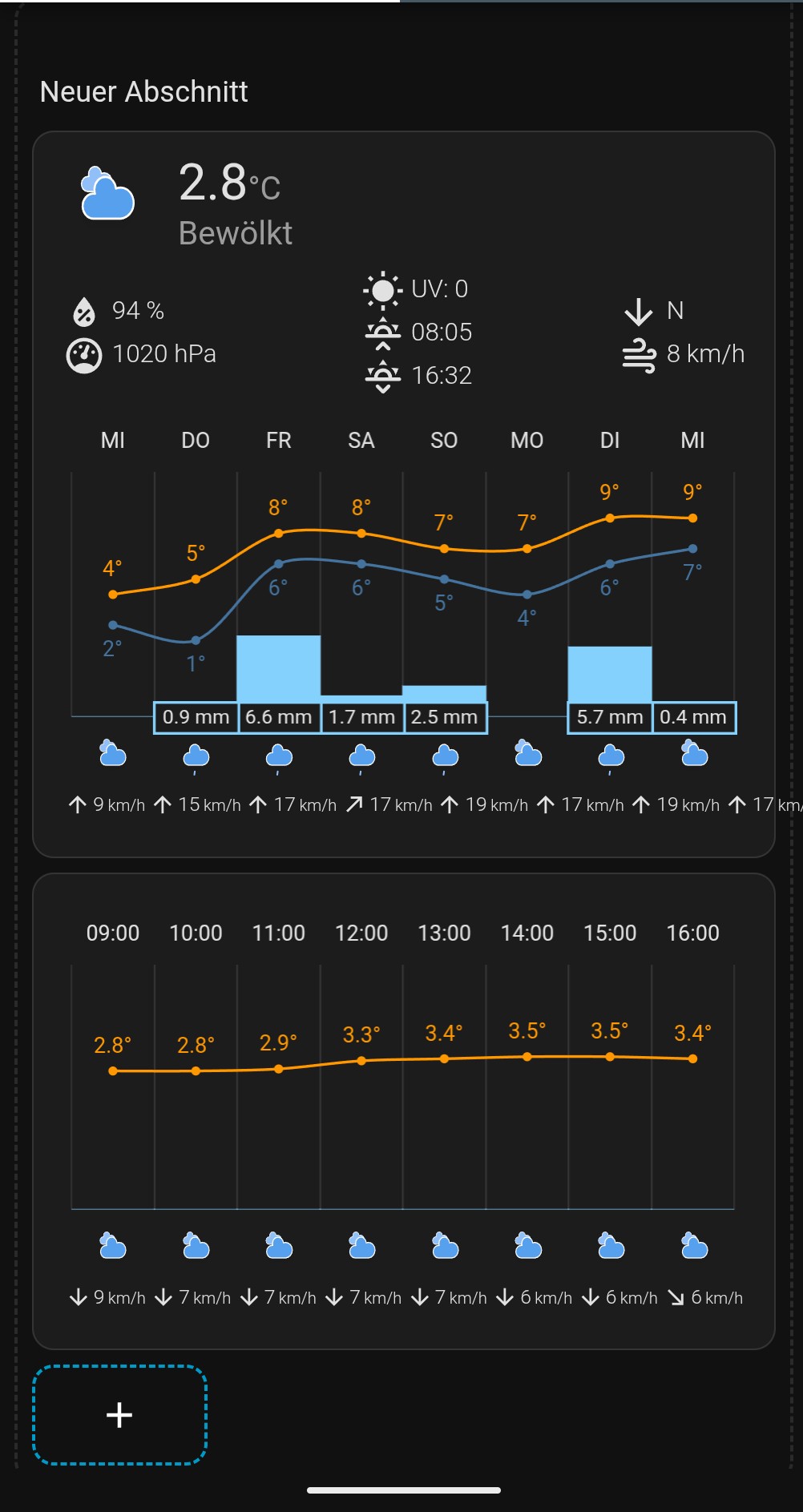

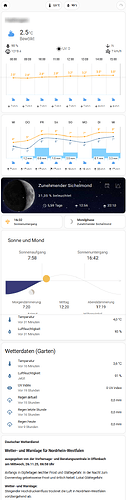

HIer mal ein versuchter Screenshot mit Scrollen:
ok wie hast du hinbekommen das da 8 Werte angezeigt werden also Mi - Mi
bei mir wird nur Mi - Di angezeigt
bei Stündlich kann man nix ändern oder?

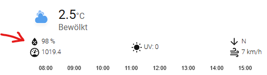

ist das Luftfeuchtigkeit? 98% ist doch unrealistisch hoch oder nicht?
RTFM: GitHub - mlamberts78/weather-chart-card: Custom weather card with charts.
| number_of_forecasts | number | 0 | Overrides the number of forecasts to display. Set to „0“ for automatic mode.
Das ist der Wert, den der DWD liefert. Und nein, ich halte ihn für eine realistische Vorhersage. Mein Outdoor-Humidity Sensoren liefern, wie du ja siehst, 93% bzw 91%

Bei mir werden die Windgeschwindigkeit unten nicht mehr richtig angezeigt bei den täglichen
Die Schriftgröße ist vermutlich zu groß
Kann man auf die Windrichtung unten verzichten?

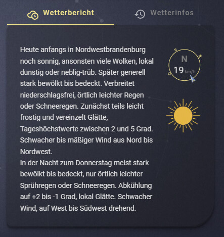

Eine Wetterberichtkarte findest du auch bei mir. Hier mal vereinfacht in eine Markdown-Card gepackt. Die Entität für den Wettersensor musst du an deinen dwd sensor anpassen.
type: markdown
title: " "
content: >
  {% set text =
  state_attr('sensor.fuerstenwalde_spree_wetterbericht', 'data')
  %} {% if text and '**Detaillierter Wetterablauf:**' in text %}
    {% set start = text.find('**Detaillierter Wetterablauf:**') + 31 %}
    {% set end = text.find('Am', start) if text.find('Am', start) != -1 else None %}
    {{ text[start:end].strip() if end else text[start:].strip() }}
  {% else %}
    Keine Wetterdaten verfügbar.
  {% endif %}
Bei mir im Dahsboard ist das noch etwas erweitert in einer tabbed-card hinterlegt.

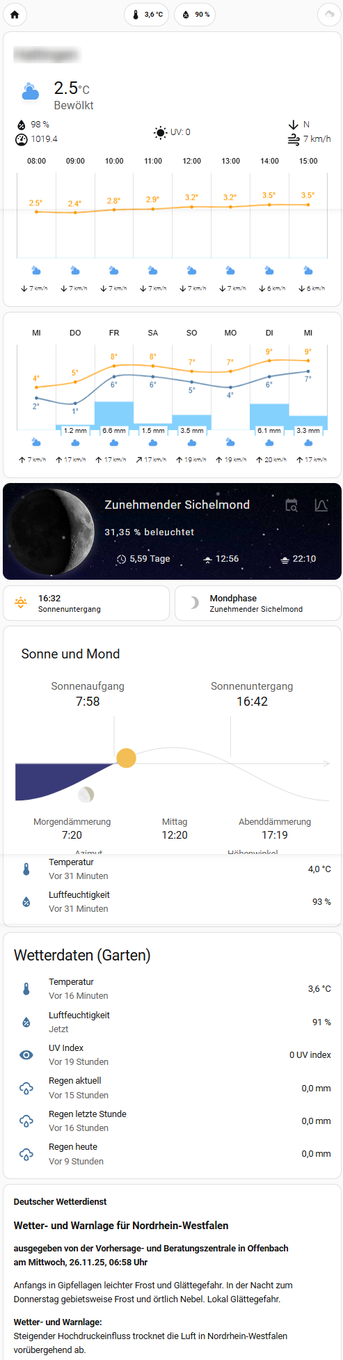

@Frankchief die Weather-Card ist sehr gut, nutze ich in Verbindung mit anderen Cards in einem vertikalem Stapel. Da du ja eine Anregung haben wolltest. Ganz oben die realen Temperatur und Luftfeuchte Werte, darunter der mini graph card für den Tagesverlauf, darunter die zeitliche Vorhersage für heute und darunter dann die weather card.

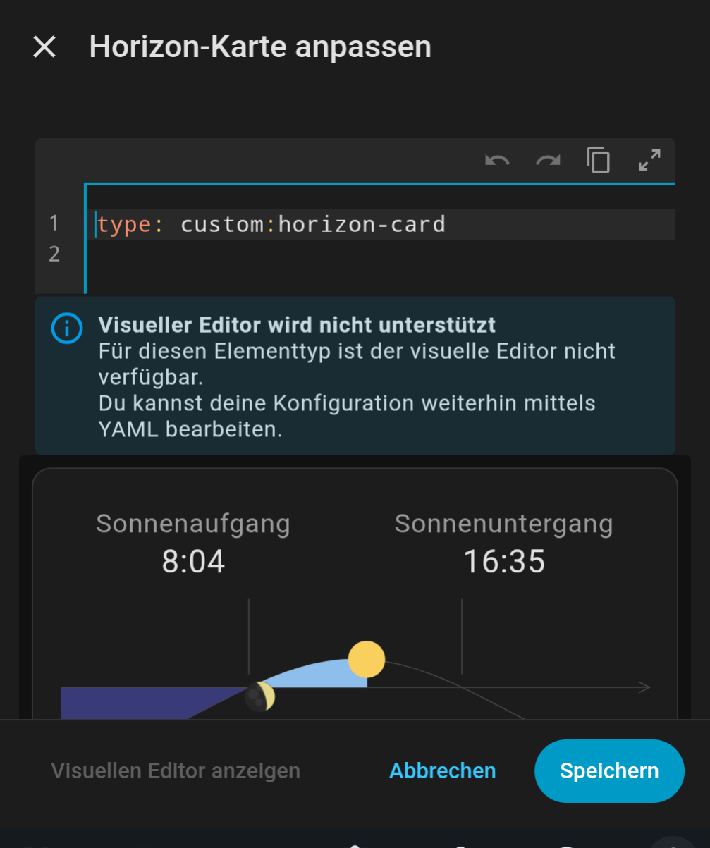

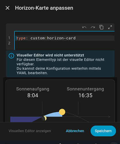

Bei der Horizon Karte habe ich ein Problem
Da kann ich nix bearbeiten
Zieht er sich die Daten automatisch vom Standort in Home Assistent oder fehlt mir da etwas?
Visuell Studio Code Editor ist aber installiert
Dein Servicedesk^^ schreibt: RTFM Horizon Card
und natürlich verwendet die Karte die Sun Entität. Die bezieht sich natürlich auf Deinen Standort.

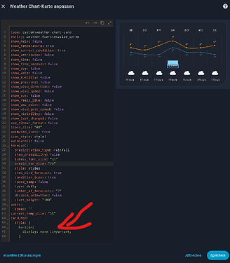

Doch das geht auch, dafür musst dann aber Card-Mod einsetzen. Das musst du dir über Hacs installieren.
Dann hängst du unten an die Card diesen Codeteil an und die Pfeile sind verschwunden!
card_mod:
  style: |
    ha-icon{
      display: none !important;
type: custom:weather-chart-card
entity: weather.fuerstenwalde_spree
show_main: false
show_temperature: true
show_current_condition: true
show_attributes: false
show_time: false
show_time_seconds: false
show_day: false
show_date: false
show_humidity: false
show_pressure: false
show_wind_direction: false
show_wind_speed: false
show_sun: false
show_feels_like: false
show_dew_point: false
show_wind_gust_speed: false
show_visibility: false
show_last_changed: false
use_12hour_format: false
icons_size: "40"
animated_icons: true
icon_style: style1
autoscroll: false
forecast:
  precipitation_type: rainfall
  show_probability: false
  labels_font_size: "11"
  precip_bar_size: "75"
  style: style2
  show_wind_forecast: true
  condition_icons: true
  round_temp: false
  type: daily
  number_of_forecasts: "7"
  disable_animation: false
  chart_height: "180"
units:
  speed: ""
current_temp_size: "35"
card_mod:
  style: |
    ha-icon{
Wie Nicknol schon sage, nutzte Sun-Card die sun.sun entittät und die ist von deinem Standort in den HA Einstellungen abhänigig. Benutzen kannst du die Card nicht weiter, es dient nur der Information. Die Entität sun.sun, die ja auch Grundlage der Card ist, kannst du für Automatisierungen nutzen (z.B. für Sonnenaufgang oder-untergang).
Danke hat soweit funktioniert.
