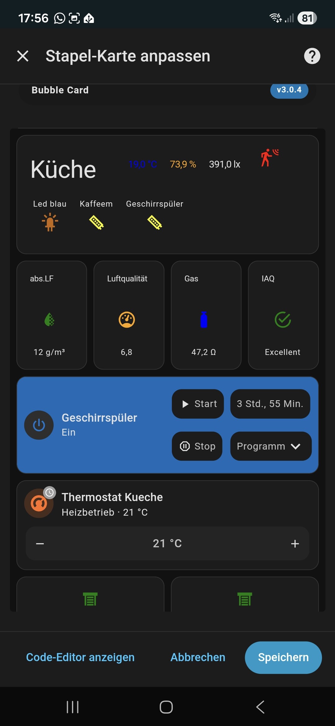

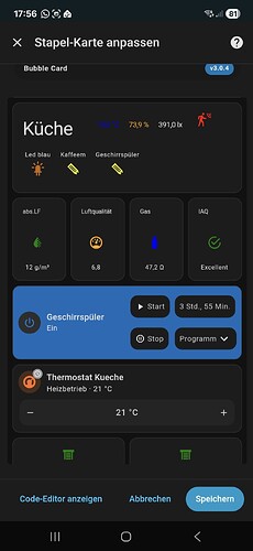

ich habe unseren Geschirrspüler mit einer Bubble-card eingebunden.
Das wird im Aus-Zustand nur der Einschalter, Programmauswahl,Tür angezeigt. Während des Betriebs verschwindet dann die Programm auswahl und Startbutton, dafür sehe ich die Laufzeit und Stoptaste.
Beim drücken auf das Feld komme ich dann zu den Untermenü mit den ganzen Entitäten. Alles andere braucht zuviel Platz und benötigt man eigentlich sehr selten.
Wie macht man das mit den bubble cards?

Das ist meine für unseren Geschirrspüler, die Entitäten musst halt entsprechend umbenennen. Hoffe ich hab das jetzt richtig kopiert, hab nur das Handy zur Hand.

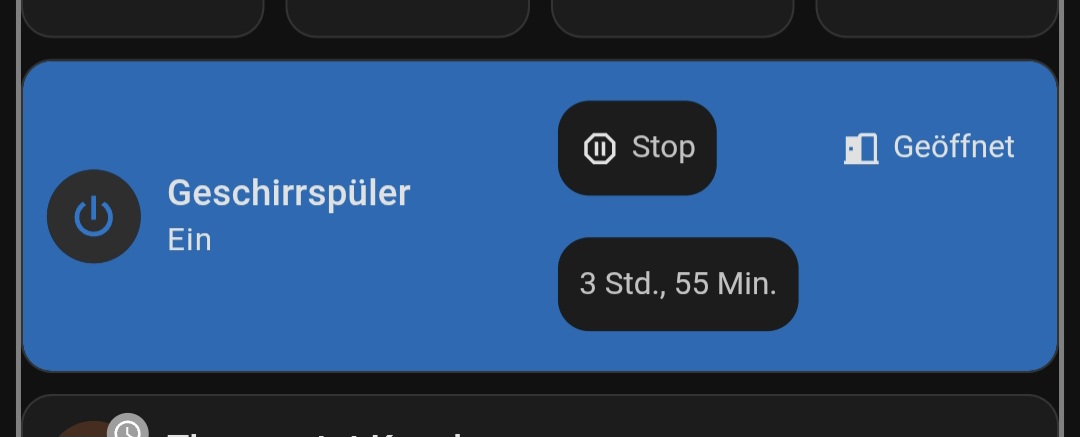

Nein, der Einschalter ist der Hauptbutton, die 4 anderen sind subbuttons.
siehe Beispielbilder
wenn die Türe geöffnet wird, sieht es dann so aus.

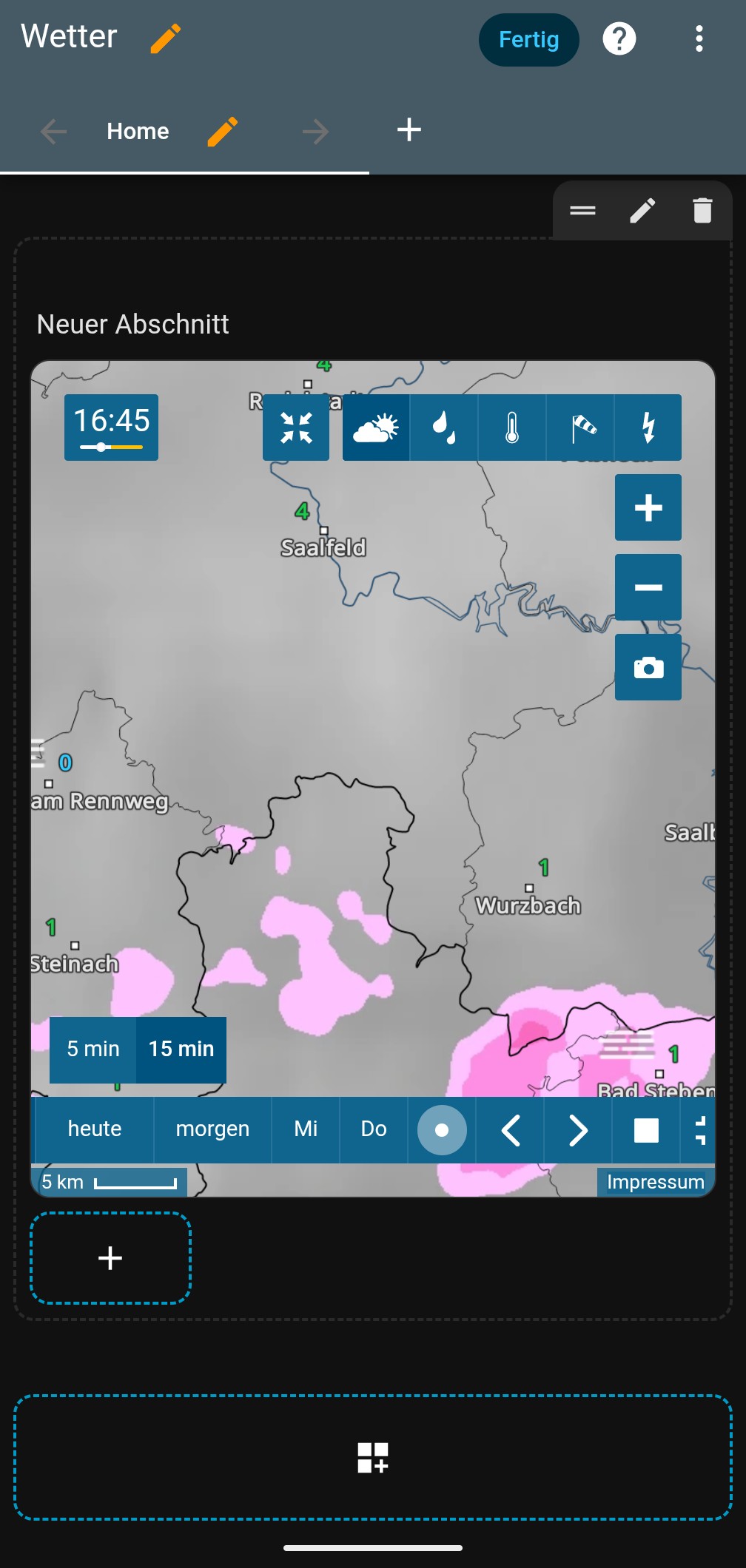

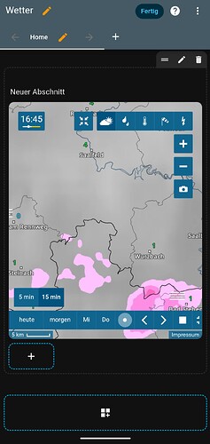

@jayjojayson Ich habe den Regenradar von Wetter.com eingebaut ich habe aber keine Stecknadel mit meinem Standard
Der Standard ist aber richtig eingetragen und wird auch auf der Karte richtig angezeigt aber die Stecknadel fehlt um genau sehen zu können wo man wohnt.

Na das ist doch mal was! Wäre schön wenn du auch mal Bilder zeigst oder Codeschnipsel, dass man weiß worüber man redet.
Bei dem Regenradar ist das eine ganze einfache iframe Card in HA und dort musst du nur den Link hineinkopieren. In dem Link tauscht du deinen Wohnort gegen dei Breiten-/Längegrade und dann wird das korrekt angezeigt.
Diesen Teil im Link ändern und an deinen Standort anpassen:

- type: iframe
  url: "https://radar.wo-cloud.com/desktop/wr/interactive?wrx=50.51992265565873,11.407556351950266&wrm=10&wro=true&wrf=true"
  aspect_ratio: 100%
Habe ich genauso eingefügt (noch nicht meine Koordinaten eingetragen)
Die Stecknadel ist trotzdem nicht da

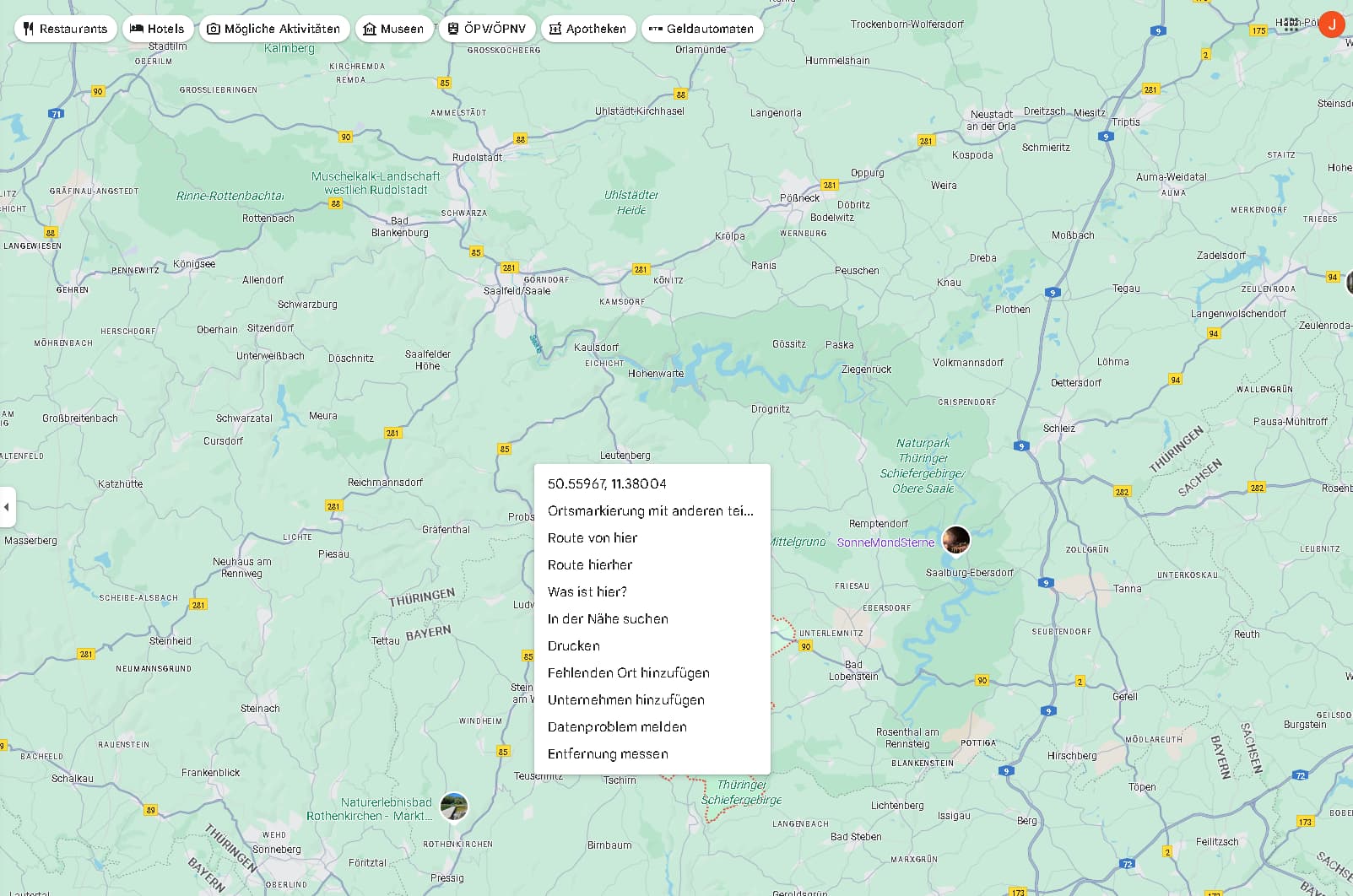

Dann musst die Koordinaten noch eintragen. Google Maps öffnen, Standort öffnen, rechts klicken und Koordinaten in den Link übernehmen.
Brauchst doch nur in der Ort Suche deinen Standort eingeben ENTER drücken und dann in die Karte einen Doppelklick machen das sie groß ist und den Hyperlink aus der Adressenzeile als Iframe in HA einfügen! Dann ist auch der Standort gekennzeichnet!
