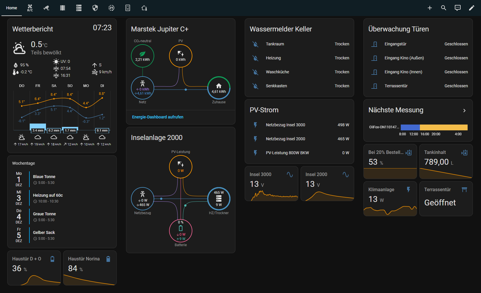

Mein „Hauptdashboard“ ist ein Übersichtsdashboard, dort habe ich die Wichtigsten Sachen auf einem Blick, Solar, Wassermelder, Türen und Fenster usw. usw.

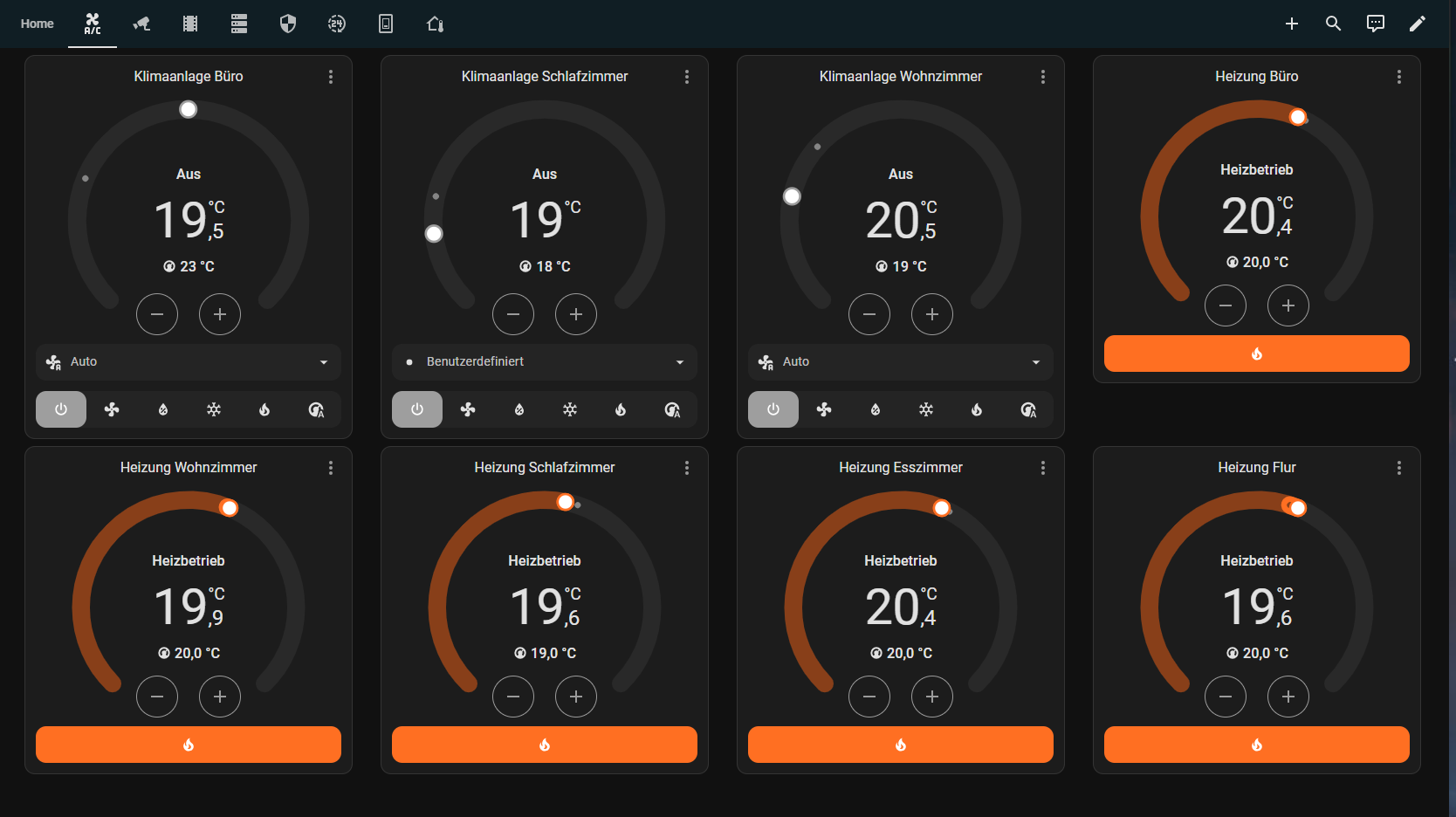

Danach kommt eine Dashboard „Heizung“ darin, die einzelnen HK und Klimaanlagen, dann ein Dashboard „Überwachung“ mit den Rings (Innen + Außen), das geht dann so weiter bis zum Klima :slight_smile:

Ich meine ein Hauptdashboard wo die wichtigsten Infos drauf stehen und alle Räume
Wenn ich etwas detailierter Wissen will oder etwas steuern möchte klicke ich zb aufs Wohnzimmer drauf komme auf das Unter Dashboard Wohnzimmer und kann das alles detailliert sehen und steuern.
Wo wie Home Assistant das unter dasboard generieren „Zuhause“ macht eine Übersicht und dann viele unter Seiten

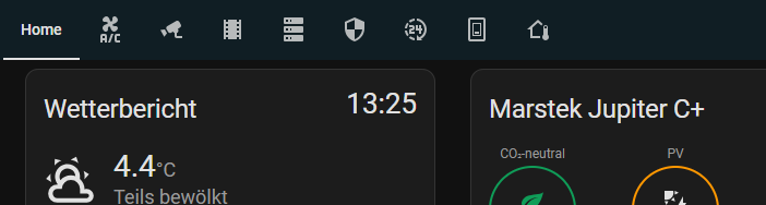

Also so
Neben „Home“ kommt das „Unterdashboard Heizung“ hier R/C

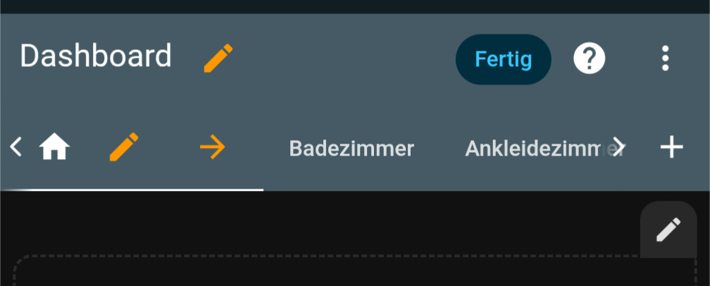

@geloeschterUser1 Ja genau, die Tabs da oben nenne ich Unter Dasboards.
