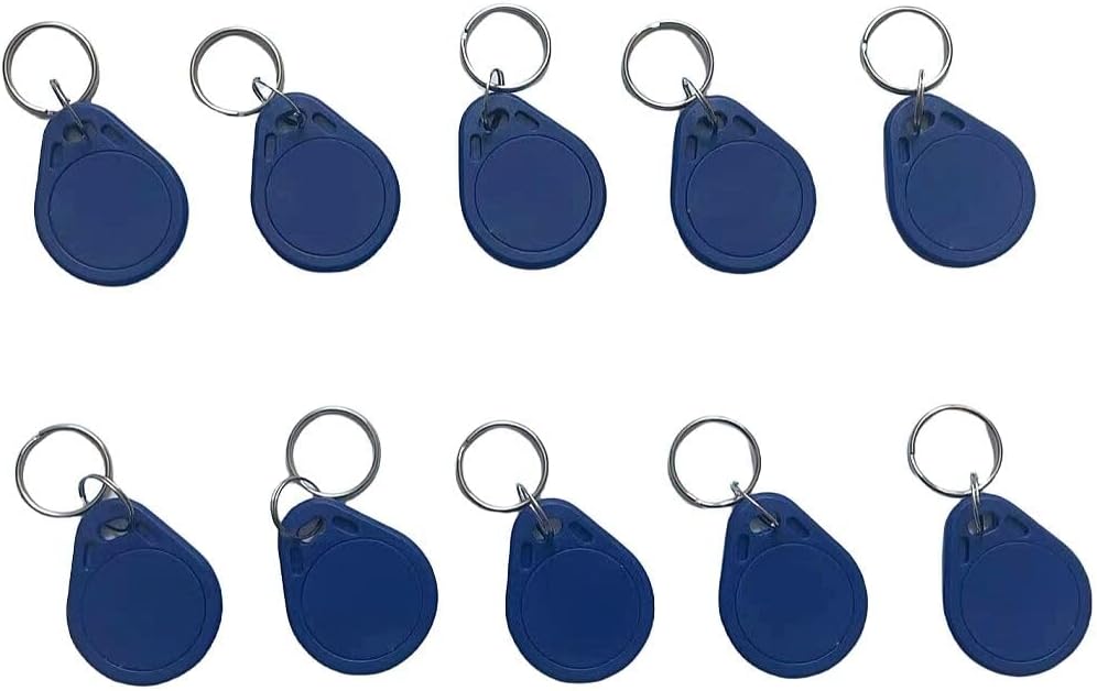

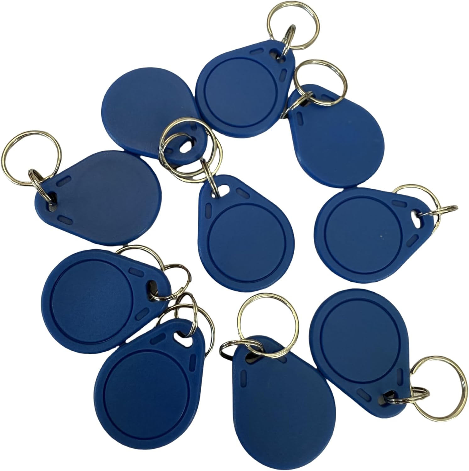

Ich habe seit ein paar Wochen ein Switchbot SmartLock Pro verbaut. Meine Haustür ist schwergängig, damit kommt das gerät bis auf wenige Ausnahmen gut zurecht. Was nicht gut funktioniert ist der Türsensor, der zugegeben etwas ungünstig bei meiner Tür angebaut werden muss. Das Keypad arbeitet zuverlässig, einen RFID Cip von der Stange konnte ich allerdings (noch) nicht dazu bewegen die Tür zu öffnen.

Hab die gekauft und konnte sie problemlos anlernen für mein Switchbot

Danke für den Hinweis mit den Tags. Werde ich bestellen.

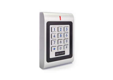

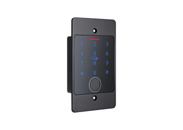

Keypads ohne Türschloss gibt es sehr viele. Das hier beispielsweise kann PIN und/oder RFID. Durch die beiden eingebauten Relais würde sich dein schon verbautes elektr. öffnen lassen. Den Shelly müsste man dann noch irgendwie integrieren, so dass alles wieder smart ist und über HA gesteuert werden kann.
vielen Dank für die schnelle Antwort, die haben wirklich
interessante Zutrittskontrollen. ich werde das mit Fingerprint, RFID und Pin vermutlich nehmen… sg
sorry, jetzt muss ich nochmals fragen… bei diesen
wäre eine Tuya Integration möglich… dann wird das Shelly nicht mehr notwendig sein… sehe ich das richtig?

Ja richtig, dann würdest du den Shelly nicht mehr benötigen, weil da schon ein Relais für max 2a verbaut ist. Für den Einsteiger sicherlich auch nicht verkehrt, weil man es leicht integrieren und konfigurieren kann. Aber ehrlich gesagt, die meisten Leute gehen von Tuya auf Grund der China-Cloud weg und wäre für mich im Eingangsbereich ein no-go.

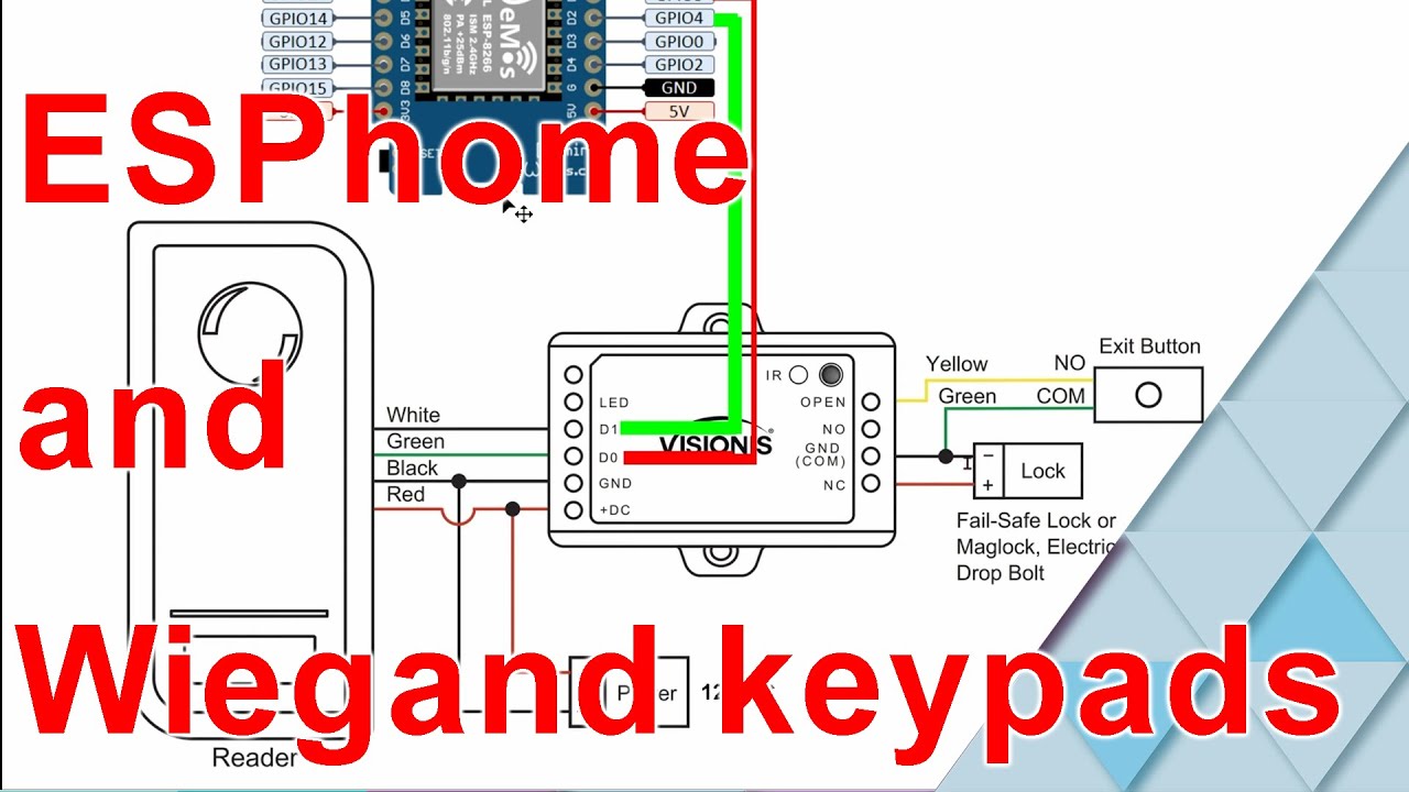

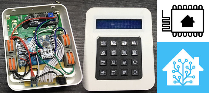

Hier mal ein, zwei Beispiele für eine ESP-Home Lösung mit Keypad. Damit könntest du dann weiterhin den Shelly in HA über eine Automatisierung steuern.
Muss jetzt nicht das passende sein, aber so bekommst du eine Vorstellung in welche Richtung es gehen würde.
und da gibt es sicherlich noch viel mehr Anleitungen.
