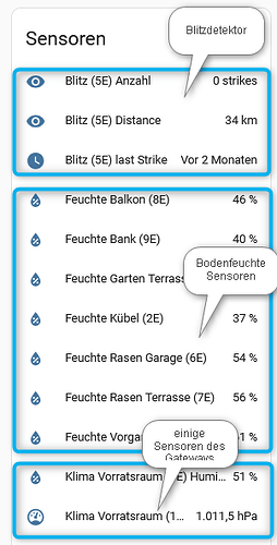

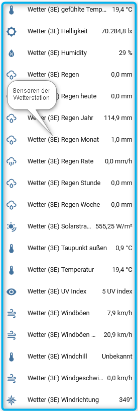

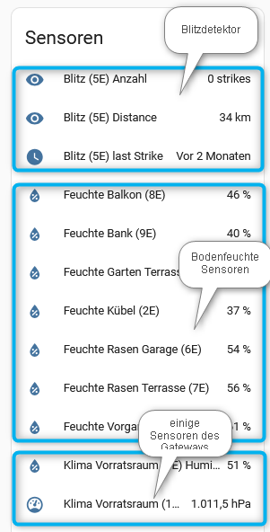

ja, die Ecowitt Core Integration legt ein GerĂ€t (Device) fĂŒr das Gateway an. Alle Sensoren wie z.B. Bodenfeuchte, Blitz, Wetterstation (UV, Wind, Regen) gehören mit zum Gateway.

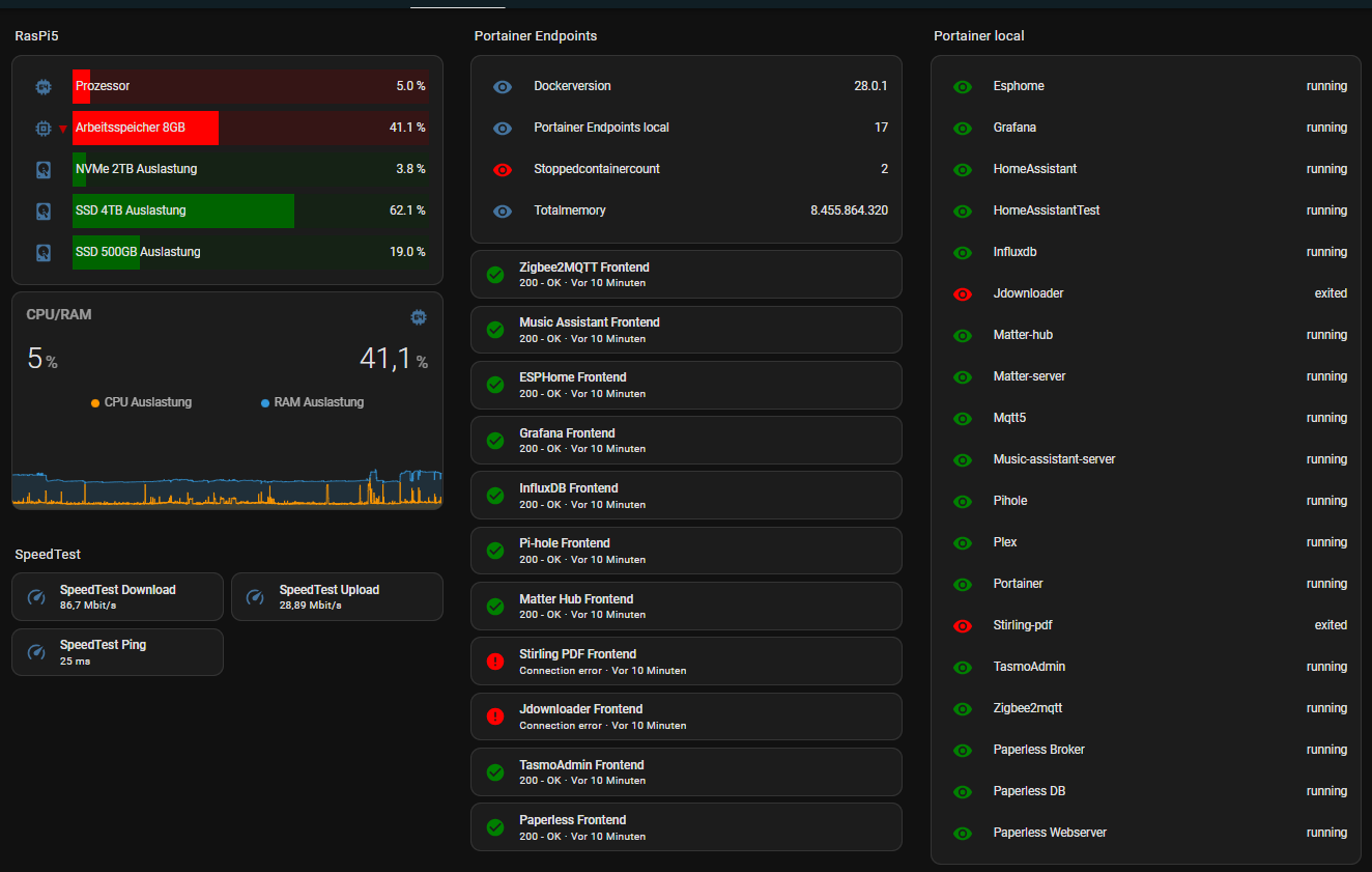

lÀuft jetzt im eigenem Docker bei mir (nicht das mein RasPi5 sich langweilt :flushed:)
Jetzt muss ich mich mit Paperless beschÀftigen :v:
Monitoring ist jetzt auch im Produktiv System angekommen
hier sieht man auch das Paperless etwas Arbeitsspeicher belegt (Graph blau)

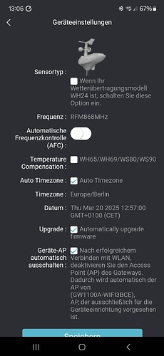

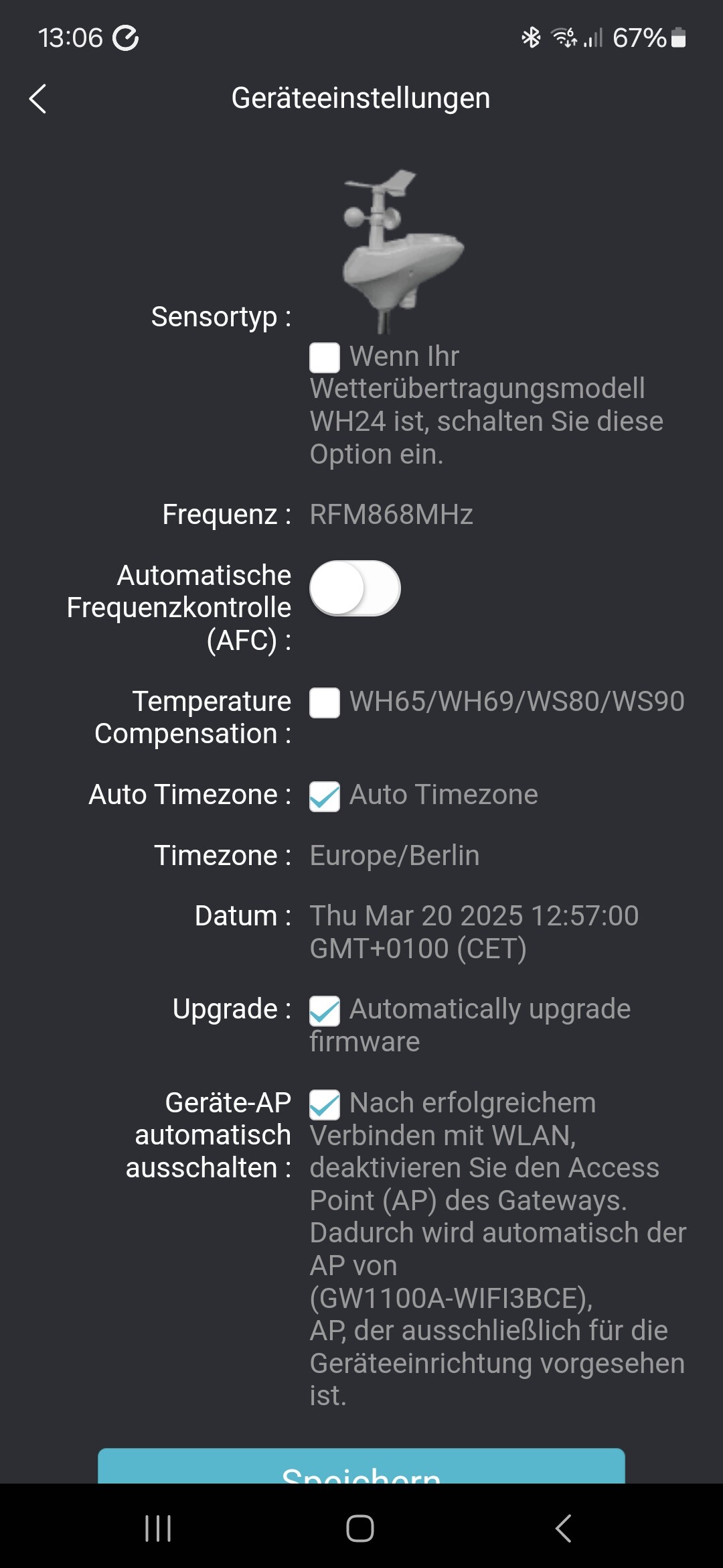

LĂ€uft das auch mit dem GW 1100 Gateway von Ecowitt???

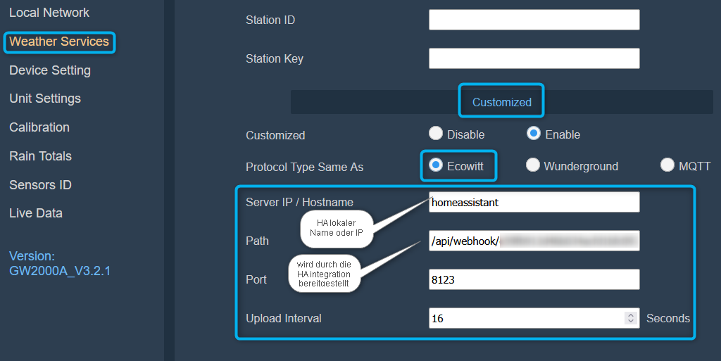

Sofern es Webhooks unterstĂŒtzt, ja. Heißt „Customized“ unter „Weather services“
Da geht’s schon los, finde die Einstellung in der App nicht
hatte damals beim Einrichten auch schon Probleme, due Api Einstellung zu finden
muss msl zu Hause in Ruhe schauen
Ah, muss auch wohl ins HeimWlan
dann könnte ich auf „weiteres“ zugreifen.
MĂŒsste ja gehen?
In den Weather Services musst du HA als Customized Weather Service konfigurieren. Sollte bei dem Gateway 1100 auch funktionieren - ohne dass ich es tatsÀchlich kenne.
