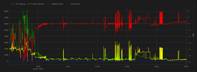

Eines habe machen ich gerade, mein PV Dashboard nur da habe ich zur zeit auch eine kleines Problem und zwar habe ich eine Lade und Enlade Grafik eingebunden nur wird beim Bezug der Wert Positiv angezeigt und bei laden des Speicher ein Negativ Wert angezeigt.
Wie kann man den Wert umkehren?
Hier der Graphe davon:
Hier die yaml dazu:
type: custom:plotly-graph
card_mod:
  style: |
    ha-card {
      border: none;
      margin-right: 10px !important;
entities:
  - entity: sensor.evcc_pv_power_2
    yaxis: y1
    line:
      width: 2
      shape: spline
      color: green
      autorange_after_scroll: true
  - entity: sensor.evcc_home_power
    yaxis: y1
    line:
      width: 1
      shape: spline
      color: yellow
  - entity: sensor.evcc_battery_power_2
    yaxis: y2
    line:
      width: 1
      shape: spline
      color: red
  - entity: sensor.symo_3_7_3_m_1_leistung_ac
    yaxis: y1
    line:
      width: 1
      shape: spline
      color: blue
hours_to_show: 12
refresh_interval: 5
min_y_axis: auto
fit_y_data: true
logarithmic_scale: true
max_y_axis: 1000
layout:
  height: null
column_span: 3
Helfer Template Sensor erstellen
{{ states('sensor.xxxxx')|float(0) *-1}}

Ok danke werde ich morgen gleich mal testen!

So erledigt, einen Helper erstellt und mal sehen wie das dann morgen aussieht wenn es mal längere Zeit läuft!

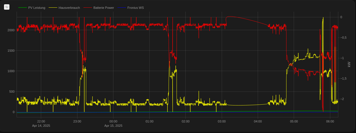

So jetzt ist die ganze Nacht aus dem Akku gezogen worden gelb dazu ist der Hausverbrauch und man kann an der Grafik (rot) schön sehen wie viel es so gewesen ist. Mal sehen wenn er ich den Akku lädt und entlädt ob das auch dann so passt.

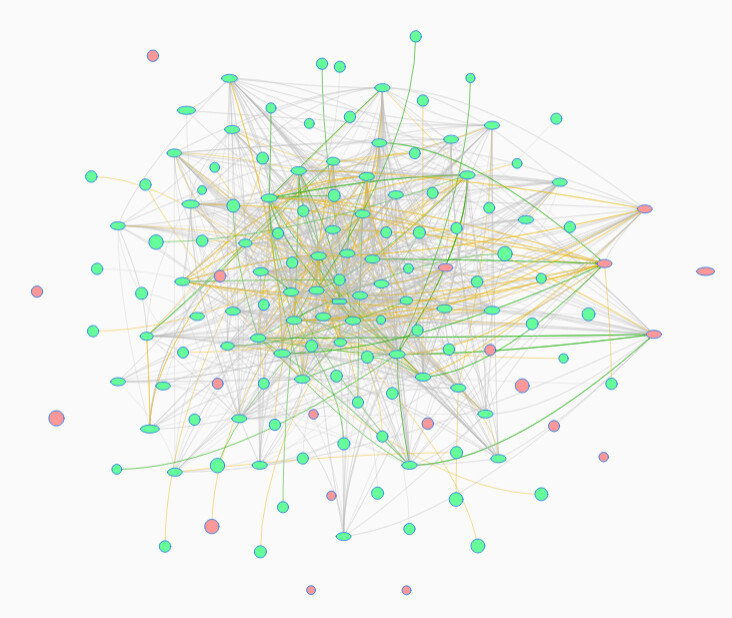

Tja, nicht geplant aber höchst nötig: Neuaufbau des Zigbee-Netzwerks
Die Geräte in meinem Zigbee-Netzwerk haben nicht mehr reagiert, oder waren zum Teil unbekannt.
Neuladen der Integration brachte nix. Zigbee-Stick neustarten hat nicht geholfen. Kanalwechsel des Zigbee-Netzwerks war auch erfolglos. All meine Versuche haben nur dazugeführt, dass nahezu alle Geräte unbekannt/nichtverfügbar waren.
Dann habe ich den Zigbee-Coordinator 30min vom Strom genommen (PoE), dann hatte er alles oder zumindest vieles vergessen.
Und so lerne ich nun alle Geräte wieder an.
Ich denke, ich habe nun alle (nicht im Lager befindlichen) Router und die meisten Sensoren wieder aktiv.
Macht alles in allem keinen SpaĂź :expressionless: :confused:

(ich denke, das Phänomen ist unabhängig von ZHA oder Z2M)
Oh man, das ist echt ärgerlich bei so vielen Geräten :confused:
