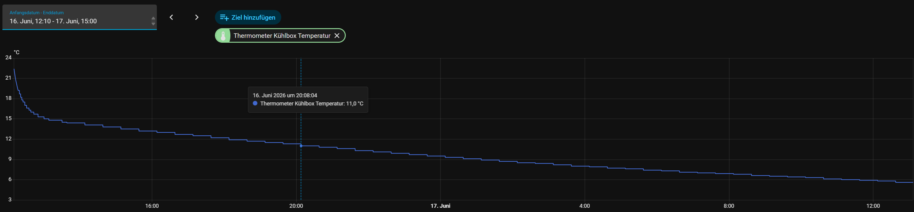

Dafür habe ich eine leistungsfähige, große Camping-Kühlbox aktiviert.
10 Liter eines isotonischen Kaltgetränks sind da jetzt schon 24h drin.
Das ist so natürlich noch nicht „smart“.

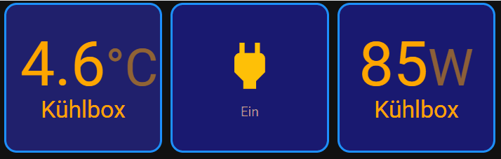

Also, habe ich ein Zigbee-Thermometer in die Kiste gelegt und den Temperaturwert auf’s Dashboard gebracht.
Bei der Big-Number-Karte blinkt der Hintergrund, wenn die Temperatur über 3°C und unter 2,9 °C beträgt.
Die Regelung der Kühlbox ist nicht gut gradgenau einzustellen. Es gibt keine Skala dafür.
Darum habe ich einen SmartPlug vorgeschaltet, die Box auf maximale Kühlung eingestellt und mit Hilfe des Thermometers in Node-RED eine kleine 2-Punktregelung eingerichtet, welche > 3°C einschaltet und < 2,9 °C abschaltet. Das ist zum Trinken etwas zu kalt, aber bis das Fässchen im Styropur-Isoliermantel ist, geht schätzungsweise schon 1 Grad verloren und beim Zapfen nochmal 1-2 Grad. Prost!
:clinking_beer_mugs:
Es gibt viele Dinge, die die Welt nicht braucht, aber viele Dinge machen einfach Spaß. :partying_face:
cool
type: horizontal-stack
cards:
  - type: custom:bignumber-card
    entity: sensor.thermometer_kuhlbox_temperature
    title: Kühlbox
    scale: 45px
    card_mod:
      style: |
        ha-card {
          color: white !important;
          --primary-text-color: orange !important;
          border: 2px solid dodgerblue !important;
          {% set temp = states('sensor.thermometer_kuhlbox_temperature') | float(0) %}
          {% if temp > 3 or temp < 2.8 %}
            animation: blinken 5s infinite !important;
          {% else %}
            background: midnightblue !important;
          {% endif %}
        @keyframes blinken {
          0% { background: midnightblue; }
          50% { background: yellow; }
          100% { background: midnightblue; }
  - show_name: false
    show_icon: true
    type: button
    entity: switch.steckdose_kuhlbox
    icon: mdi:power-plug
    show_state: true
    tap_action:
      action: more-info
    card_mod:
      style: |
        ha-card {
    entity: sensor.steckdose_kuhlbox_power
    title: Kühlbox
    scale: 45px
    card_mod:
      style: |
        ha-card {
          {% if states('sensor.thermometer_kuhlbox_temperature') | float(0) > 5 %}
            animation: blinken 5s infinite;
          {% else %}
          {% endif %}

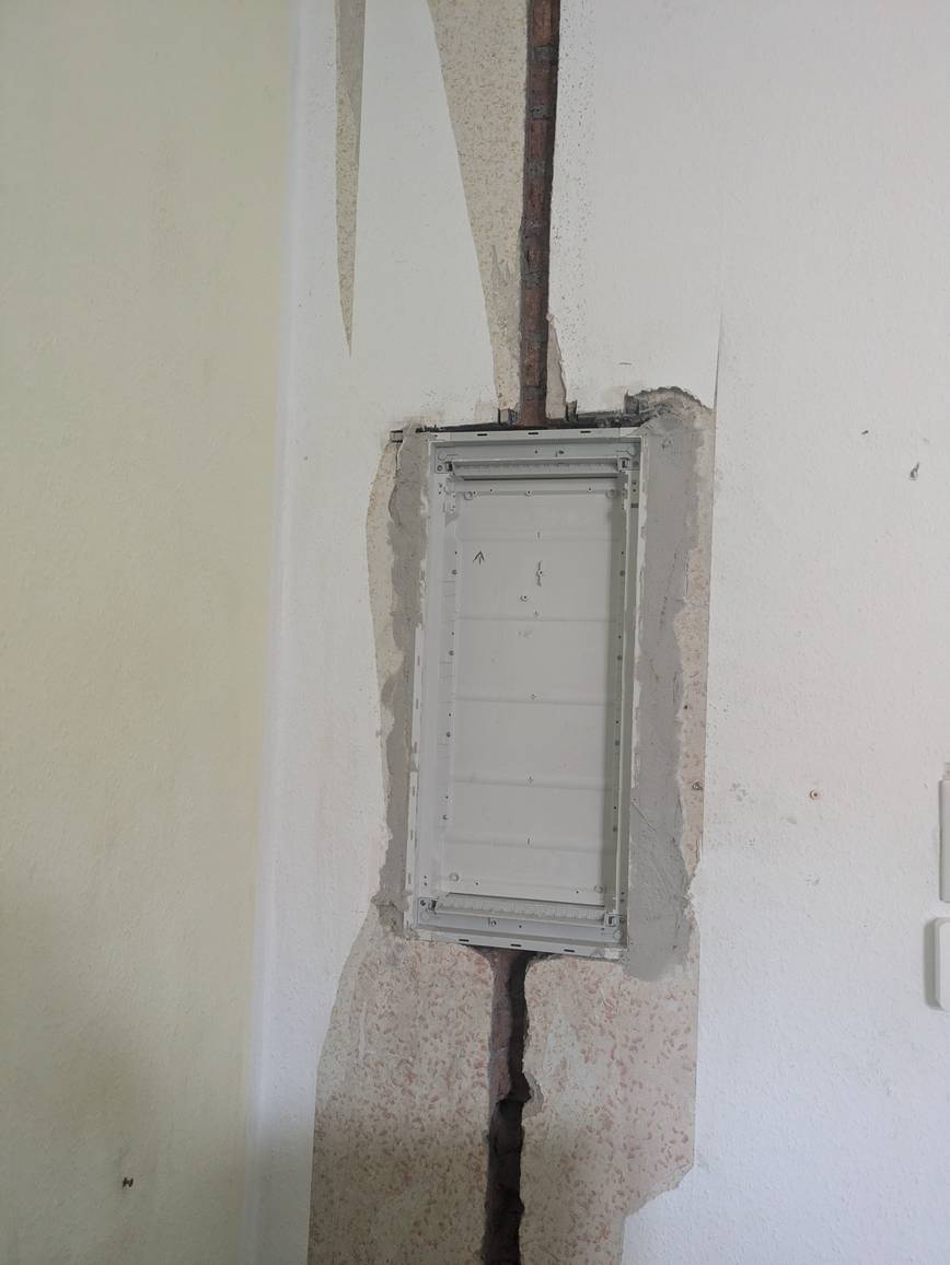

Na also, der Elektriker war da. Schlitze gemacht und den Unterverleilungskasten eingegipst.
Morgen wird alles umgeklemmt und ich bleibe dabei abgeklemmt, aber dann…

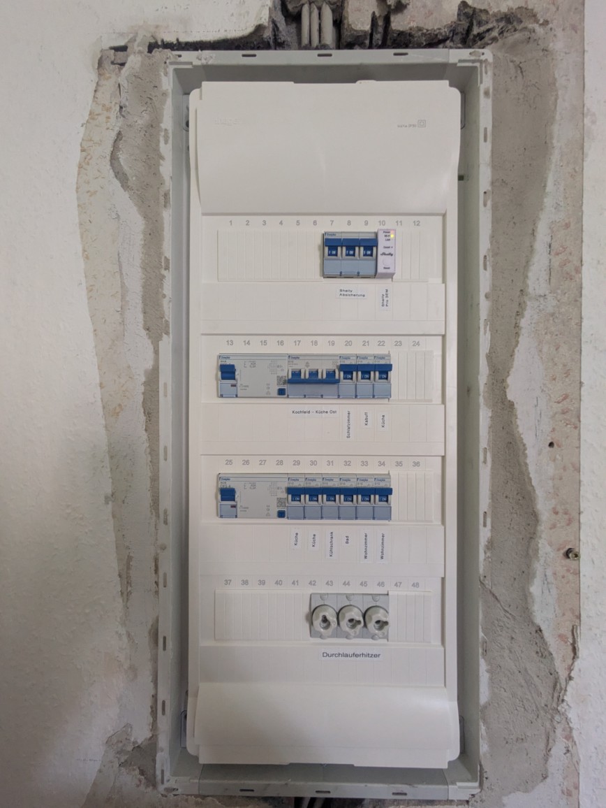

So, jetzt kann ich endlich Vollzug vermelden.
Gestern wurde der Umschluss abgeschlossen und den Shelly wollte ich heute morgen konfigurieren. Aber natürlich wurde da nichts draus, da das Interesse überwog. Also alles eingerichtet, das Script aktiviert und alles läuft jut.
Morgen wird der Rest verputzt und dann noch tapeziert und übergestrichen. Da lacht das Herz.
Geile Sache, aber warum noch Schraubsicherungen?
@DirtyBird Ja, das hab ich auch gefragt?!
Das ist die Absicherung für meinen Durchlauferhitzer und so wie der Installateur sagt, wird das wohl so gemacht. Oder aber, so macht er es immer.
Wichtig für mich … alles läuft und wenn am DLE ‘ne Sicherung fliegt, dann bekomme ich beim Duschen eben ‘nen kalten A… :thinking:
Sry aber für mich wäre das ein NoGo, Neozed Sicherungen in einer neuen UV. Fliegt 1 Sicherung raus sind trotzdem noch 400V im DLE
Und was mich noch wundert wo ist der FI für den DLE, an der Reihe 2 Abgegriffen?
Es wäre auch möglich gewesen 8 Automaten am Gruppen FI denn soweit ich weiß ist das mur eine Empfehlung nur 6 Automaten zu nutzen und es steht noch nicht in der VDE.
Wie gesagt Sry du freust dich und bekommst Kritik.
