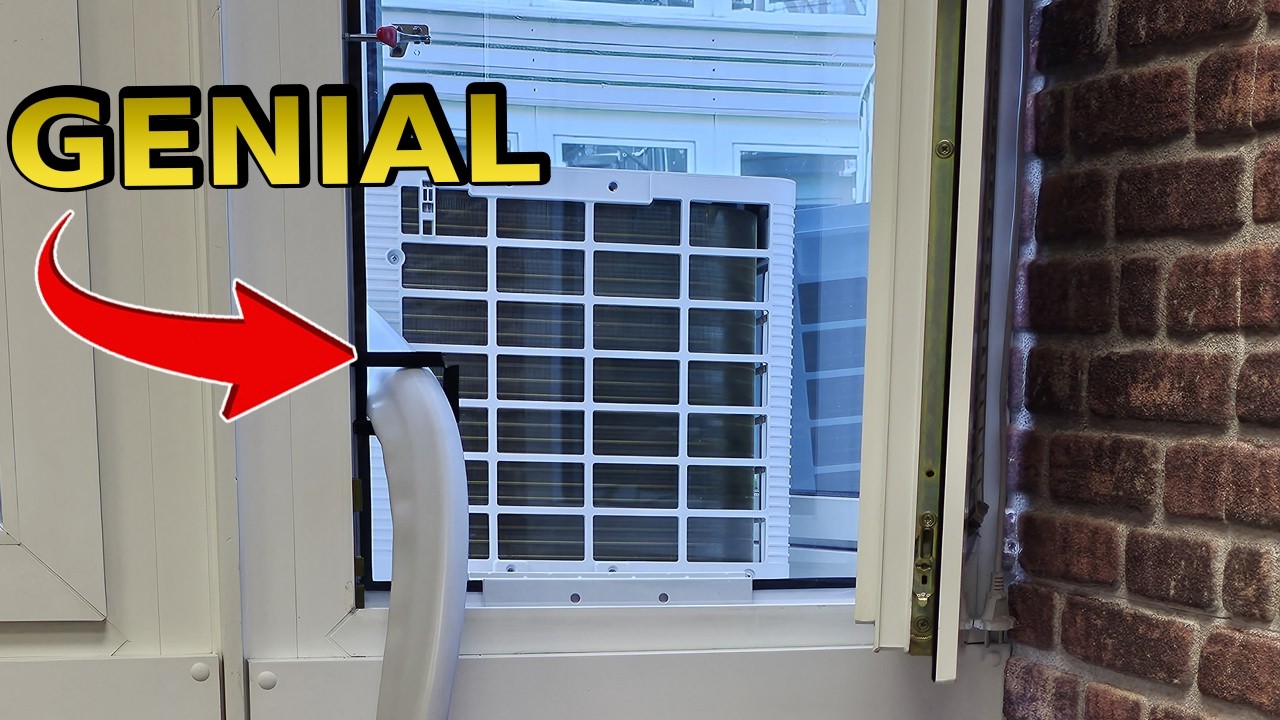

Ich hab mich heute mal mit einer befriedigenden und sauberen Lösung für eine Fensterdurchführung und -abdichtung beschäftigt. Dabei bin ich auf diesen Kanal gestoßen und habe mir die Lösung für die PortaSplit angesehen. Ich hatte mich letztendlich (die Preise sind gestiegen oder die Lieferzeit liegt im Herbst/Winter) für so einen China-Böller entschieden, kommt am Freitag, und wenn er nicht taugt, geht das Gerät zurück.
Die Kniehebelklemmen habe ich bei Ali bestellt 4 Stück für 7,52 €, kommen dann nächste Woche.
Wenn das Gerät hier endgültig einzieht, dann kommt auch eine klare Platte mit den entsprechenden Ausschnitten.

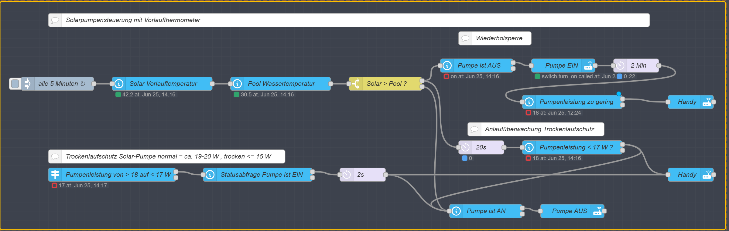

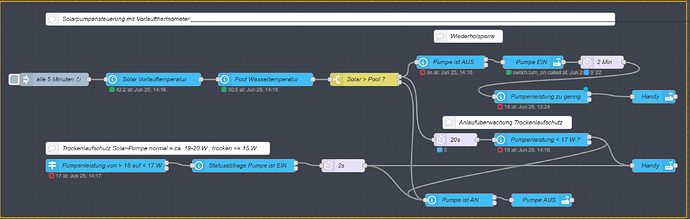

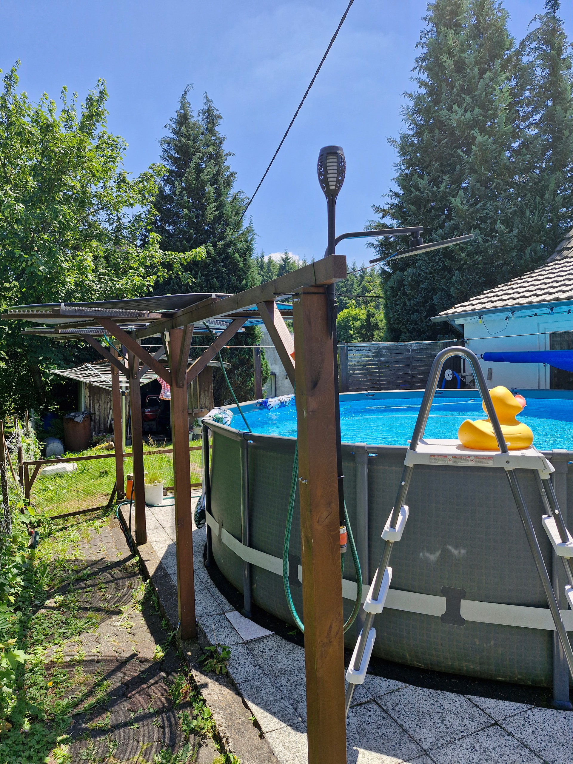

. . . und noch’n Pool-Trick

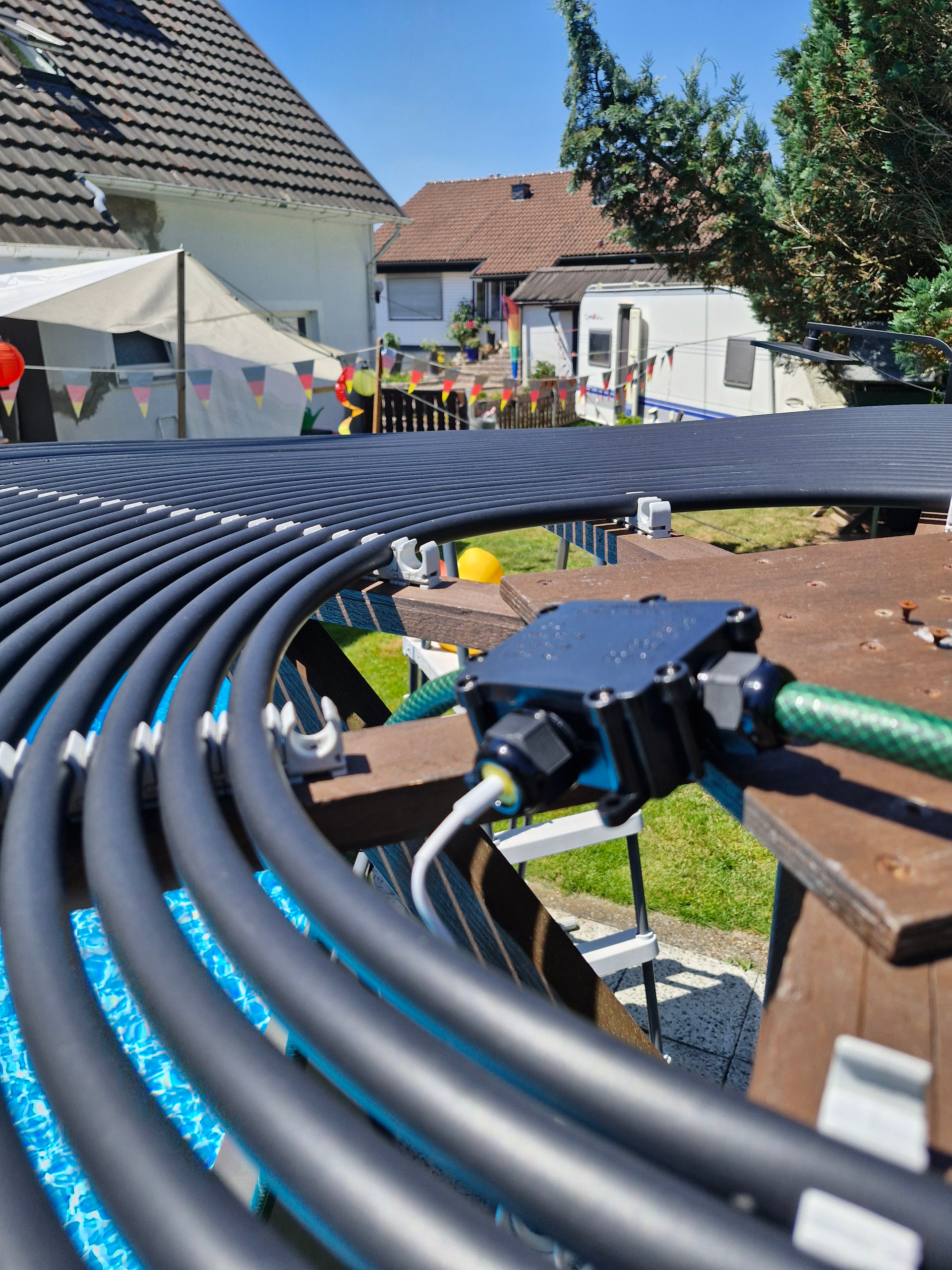

An unserem Pool habe ich schon seit längerem 2 Solar-Wärmetauscher installiert.
Eine kleine Pumpe drückt das Wasser aus dem Pool durch 200m schwarzen Schlauch wieder zurück in den Pool.
Bisher habe ich die Pumpe in Abhängigkeit von der Sonnenintensität ein- und ausgeschaltet.
Den Wert der Sonnenintensität hat ein Helligkeitssensor geliefert.
Das hat einigermaßen funktioniert, aber nicht optimal.
Nun habe ich das Konzept geändert und die Steuerung über direkten Temperaturvergleich realisiert.

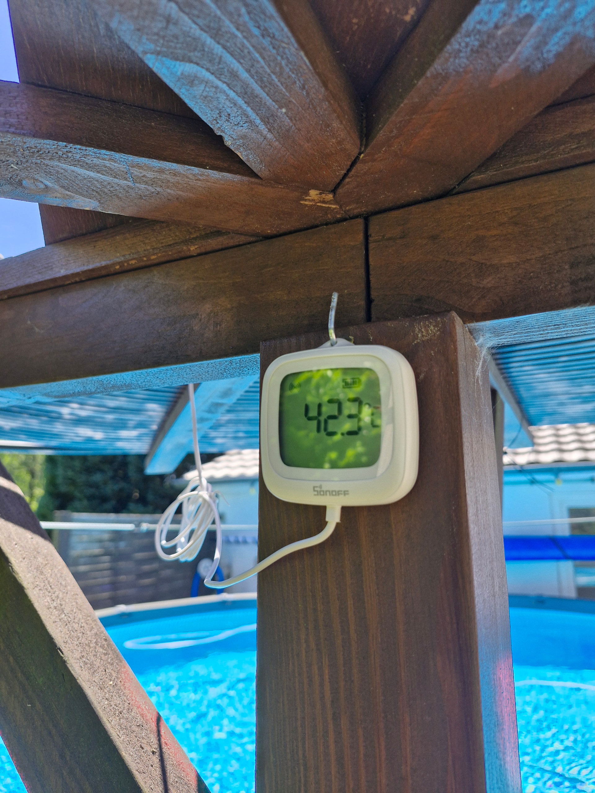

Ein Zigbee-Poolthermometer hatte ich schon. Zusätzlich habe ich ein Zigbee-Thermometer hinter dem Auslass der Solar-Wärmetauscherschnecken eingebaut.
Das Wasser läuft durch eine IP68-Verteilerdose, in welche auch der Temperaturfühler eingebaut ist.
Wenn Vormitags die Sonne die Dose genügend erwärmt hat, sodass die Temperatur dort höher ist als die Pool-Wassertemperatur, wird die kleine Solar-Umwälzpumpe eingeschaltet und das Wasser läuft durch den Wärmetauscher. Wenn Abends die Sonnenstrahlung nicht mehr ausreicht, oder durch anhaltende Bewölkung nachläßt und dadurch die Solar-Temperatur gleich oder kleiner ist als die Pool-Wassertemperatur, wird die Pumpe ausgeschaltet. Wenn die Bewölkung sich auflöst und die Temperatur in der Dose steigt, wird die Pumpe wieder eingeschaltet.
Die nächsten Tage werden zeigen, ob die Automation so bleiben kann, oder ich noch irgendwo Zeiten oder Hysteresen einbauen muss.
