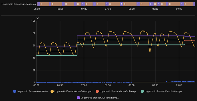

1 - Heizung an Home Assistant angebunden.
Habe länger recherchiert und für meine Buderus Ölheizung mit der Logamatic R2107 Steuerung eine Lösung gefunden. Die Steuereinheit hat einen Steckplatz für ein optionales Kommunikationsmodul (KM271). Dafür gibt es eine Open Source Platine mit ESP32 drauf, die genau das tut was ich mir erhofft habe:
Leider sind die Platinen gerade ausverkauft. Habe mit dem Autor geschrieben, super nett, aber aktuell aufgrund privater Themen kann aktuell kein Zeitpunkt genannt werden - verständlich, das Leben hat Vorrang, Hobbyprojekte müssen sich hinten anstellen.

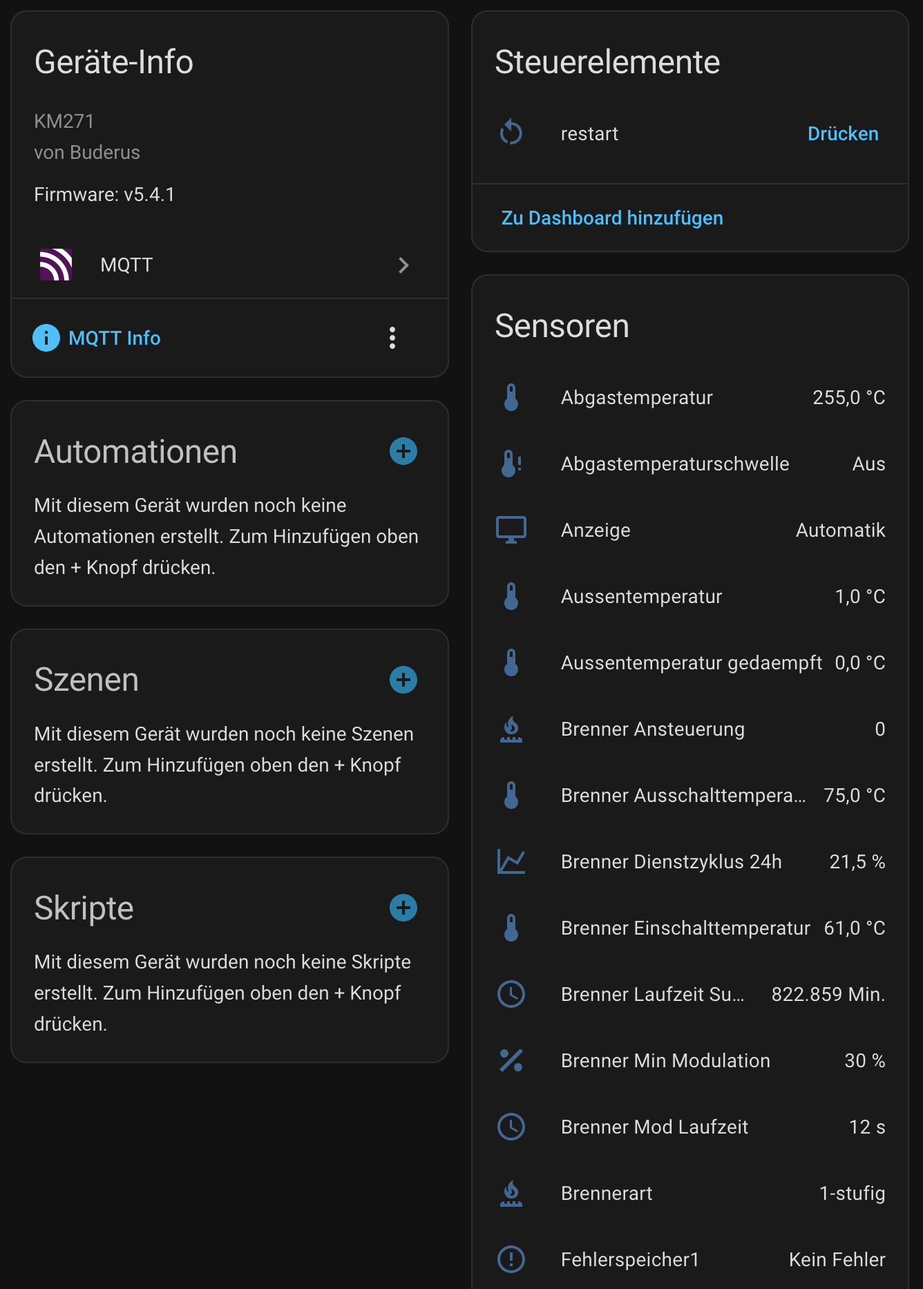

Alternative - das originale KM271 Modul mit einem RS232 Port drauf kaufen, dazu einen RS232-TTL Wandler und einen normalen ESP her nehmen. Gesagt, getan. Ein paar Euros mehr als die fertige Platine mit allem drauf, aber funktioniert auch auf Anhieb. Software ist dieselbe wie für die Custom Platine:
Man könnte auch eine ESPHome-basierte Software nutzen. War mein ursprünglicher Plan, aber der Hardwareautor hat mir davon abgeraten und zu der oben verlinkten Firmware von dewenni geraten. War wohl ein guter Rat, läuft alles :slight_smile:
(Abgastemperatur ist ein Platzhalterwert, es ist kein Sensor installiert)
Was leider fehlt ist eine Messung der verbrauchten Ölmenge. Die Software kann das berechnen basierend auf der Brennerlaufzeit, das soll auch recht genau sein, dafür muss man aber über den Pumpdruck und verbaute Düse ermitteln wieviel Öl pro Stunde verbrannt wird - die Zahlen dafür fehlen mir noch. Muss mal durch die Unterlagen wühlen oder ggf die Abdeckung von der Anlage abmachen und schauen was da tatsächlich so drin steckt.
Aber alleine mit der Brennerlaufzeit pro Tag / Stunde kann ich schon einiges einsehen, zB wieviel Einfluss das Brennen vom Holzofen hat (Spoiler: entlastet die Heizung ziemlich deutlich). Und deutlich zu sehen dass alle Fehlerspeicher leer sind und alle Selbstchecks der Anlage auf OK stehen sorgt auch für innere Ruhe :slight_smile:

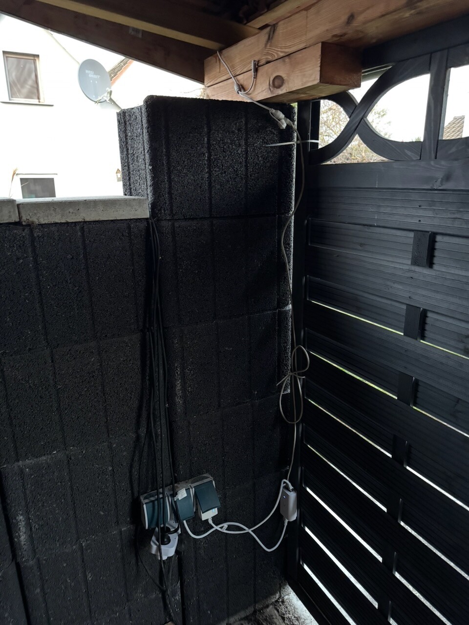

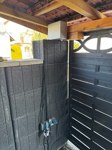

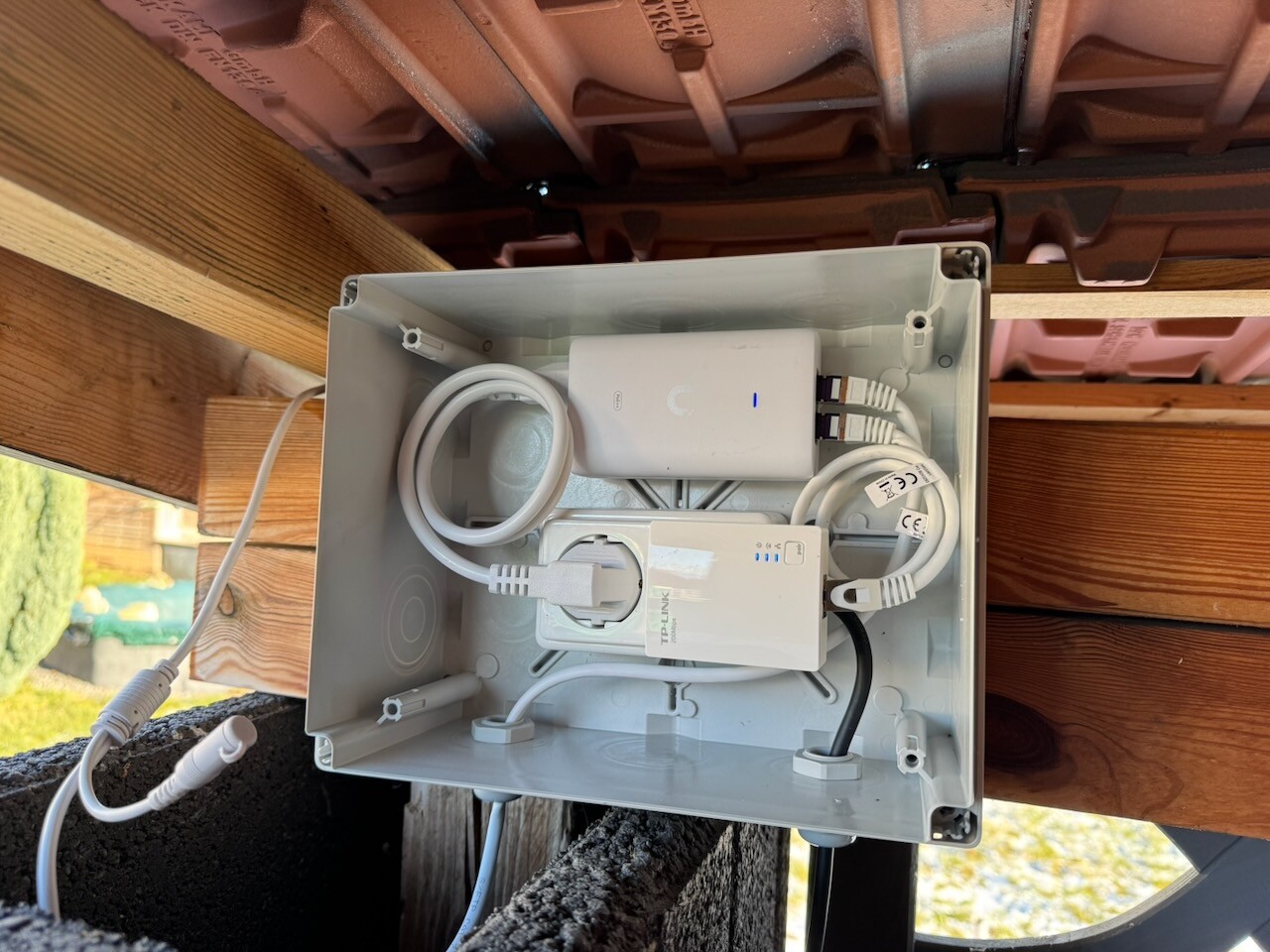

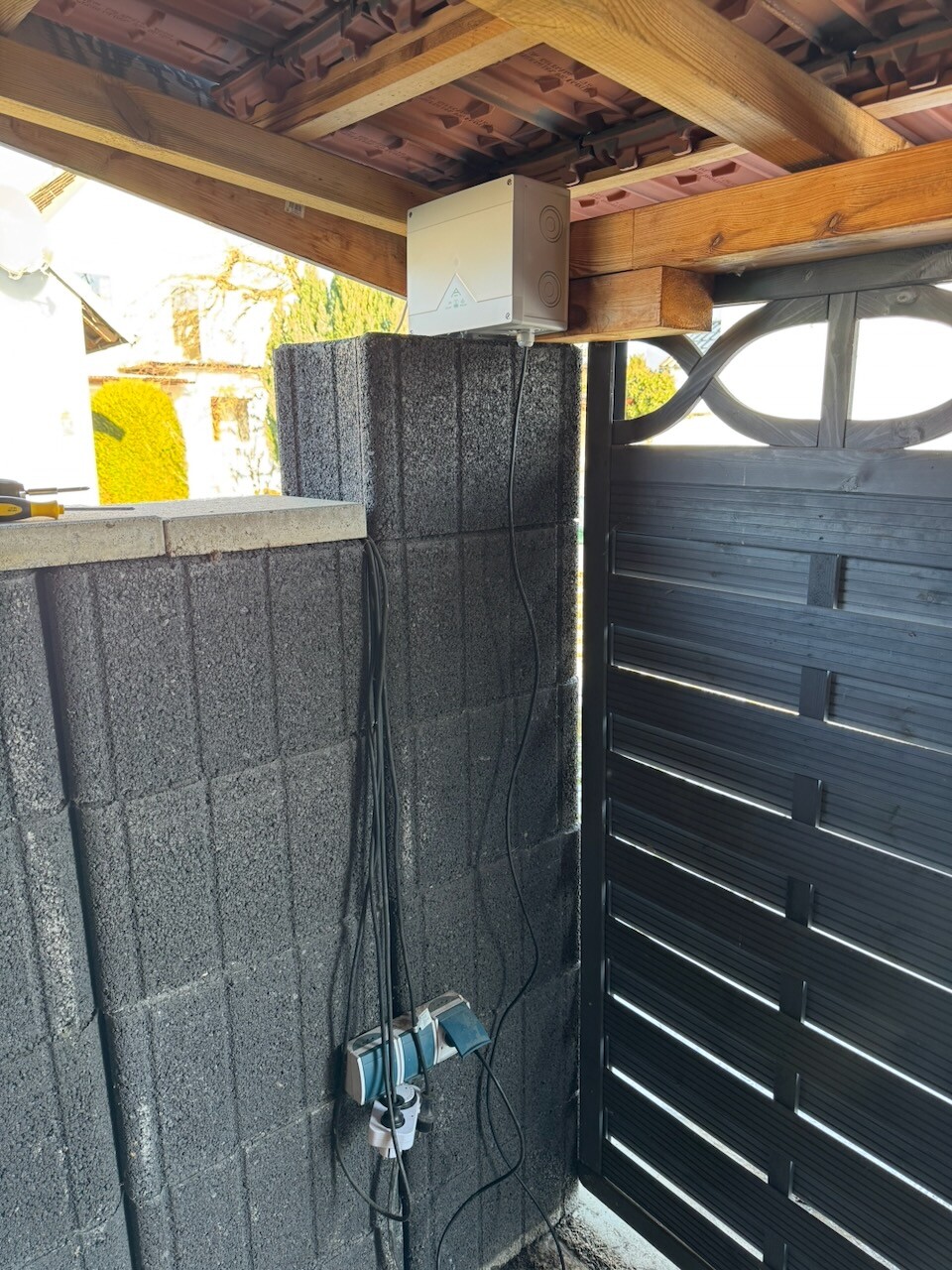

2 - Powerline und PoE für die Gartenkamera wetterfest gemacht
Besser später als nie. Vor ca einem Monat habe ich die Kamera im Schuppen aufgebaut, und da war die Hardware bis auf ein Dach drüber und eine Wand mehr oder weniger komplett ungeschützt. Ein Wunder eigentlich dass alles über die vermutlich kältesten Wochen der letzten Jahre einwandfrei durchlief.
Nun ja, auf Dauer sollte das so nicht bleiben - etwas Schutz vor Feuchtigkeit, Kälte, oder neugierigen Tierchen sollte schon sein. Daher ein paar Sachen im Baumarkt einkauft und zu dieser Konstruktion umgebaut:
Jetzt dürfte nichts mehr an die Technik kommen können.
Der PoE++ Injektor mit bis zu 60W ist für die Reolink E1 Outdoor PoE deutlich überdimensioniert, die braucht eigentlich nur PoE mit 15W maximal. Aber es steht in den Sternen dass ich an deren Platz evtl eine größere Kamera hängen werde, die vor allem Patroillenmodus über das ganze PTZ Sichtfeld beherrscht. Und den Injektor hatte ich halt zur Hand, also ist er jetzt da drin.

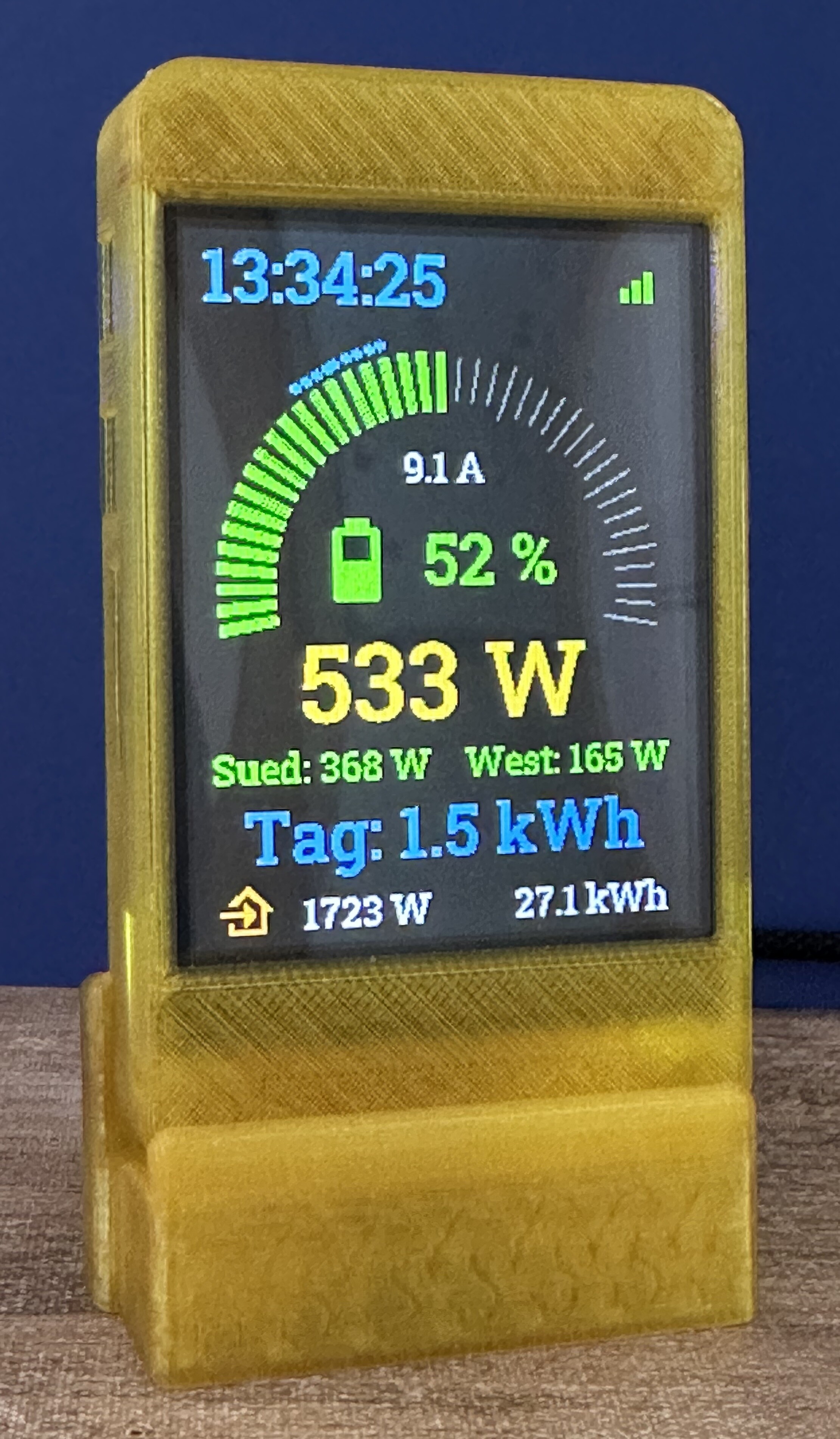

Nachdem mich aktuell der „Jahresanfangsarbeitsstress“ voll im Würgegriff hat wird aktuell leider nicht viel!
Zumindest habe ich meiner „PV-Anzeige“ während meiner Display-Week noch ne 2. (Wetter)Seite spendiert und diese Woche das ganze Gehäusetechnisch etwas überarbeitet!
Schaut doch ganz gut aus, oder? (ok, über die Farbe könnte man streiten!) :innocent:
Ja schaut gut aus. Der Circle Chart gefällt mir sehr gut. Muss mein zweites auch nochmal versuchen zu flashen. Das ist wirklich der einzige Nachteil beim CYD, dass man nie so richtig weiß was verbaut wurde.
Ich hatte jetzt auch nochmal welche nachgeordert (Stückpreis 8,68 € :wink:) und wie du schon sagst, es war halt wieder einiges anders!
Aber bei dem Preis? :woman_shrugging:

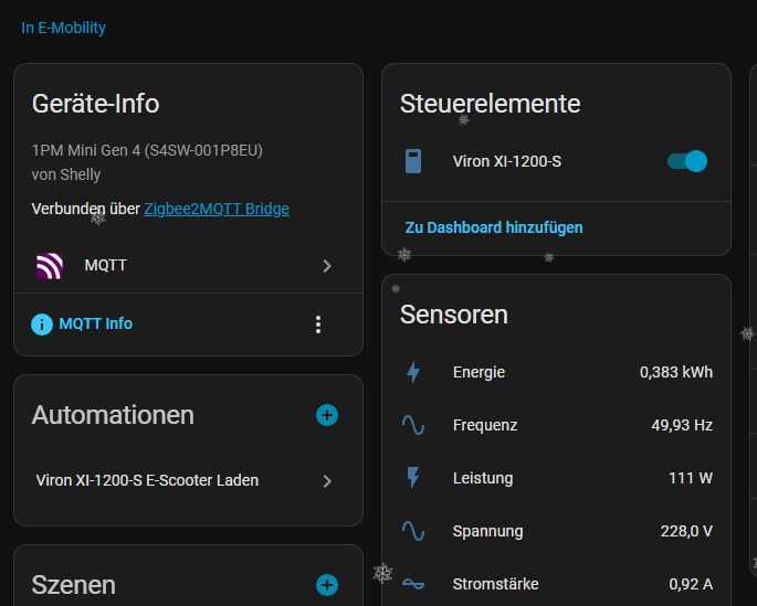

Umzug von Refoss p11s Entitäten zu Shelly 1PM Mini Gen 4 (im Z2M Modus) ist vollbracht
Da der Energy Sensor in der Yaml mit der platform: integration vom Powersensor beim Refoss vollzogen war musste ich natürlich diesen Sensor in der Yaml deaktivieren und HA neu starten
aber beim umbenennen der ID für den Energy Sensor des Shellys gab es eine Fehlermeldung => ist in Benutzung ?!?!?
Ja, die alte Entität gab es noch => aber natürlich nicht erreichbar
Also dort einfach gelöscht und gehofft das die Langzeitdaten nicht gelöscht werden => und alles gut: Energie Dashboard Daten sind weiterhin da
Testladung für den E-Roller läuft gerade

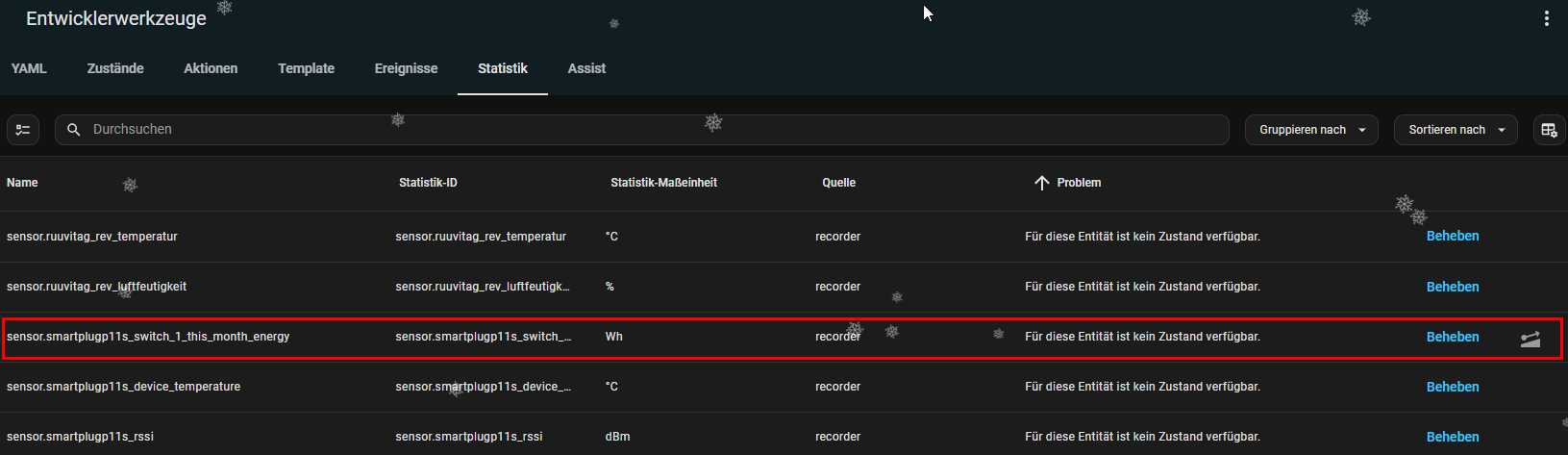

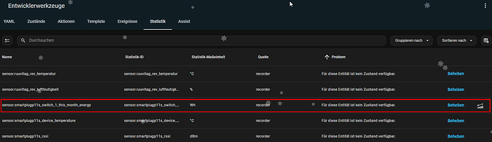

Das werde ich auch gleich mal testen habe noch zwei Steckdosen die ich früher zum Laden und Entladen der Batterie genutzt hatte und war mir nicht sicher ob ich die löschen konnte.
Ja, ich mir auch nicht
ich hätte ja mal nach dem Löschen in die Statistik sehen können :upside_down_face:
aber das ist eindeutig => sie bleiben hier! und diese dürfen natürlich nicht gelöscht werden, also nicht auf „Beheben“ klicken
(das ist ein andere Entität)
