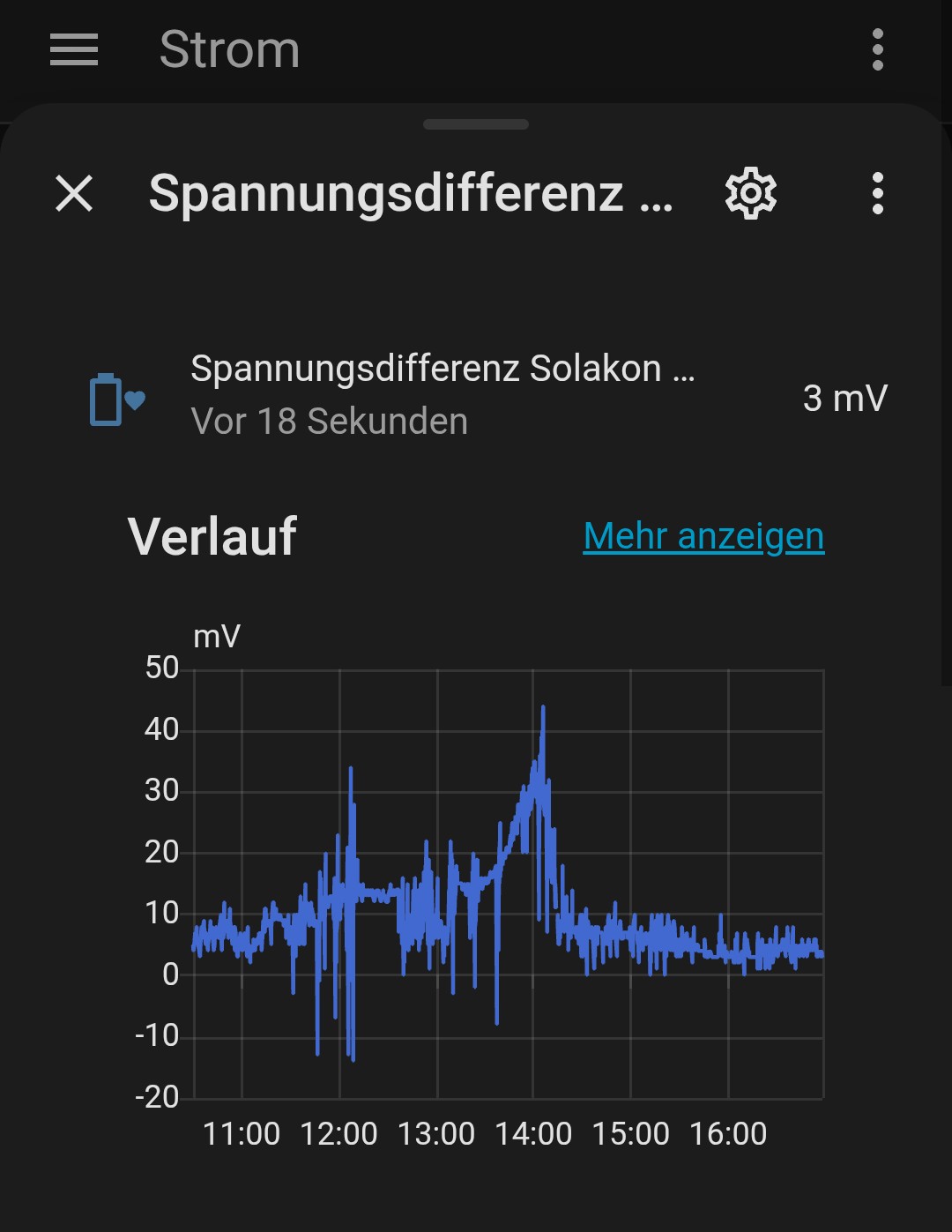

Ich habe mir heute Vormittag einen Templatesensor gebastelt, der aus der minimalen und maximalen Zellspannung meines PV-Speicher den Zelldrift errechnet. Wie man sehen kann, ist es Anfangs zu negativen Werten gekommen. Das erkläre ich mir damit, dass der minimale und maximale Wert zu unterschiedlichen Zeitpunkten übermittelt werden. In der yaml habe ich dann noch eine if-Abfrage eingebaut, die null ausgibt, wenn der errechnete Wert ein negatives Vorzeichen hat. Scheint zu funktionieren, ist mir genau genug.
Zur Erläuterung, die niedrige Zelldrift wurde erreicht, als der Speicher voll aufgeladen war.

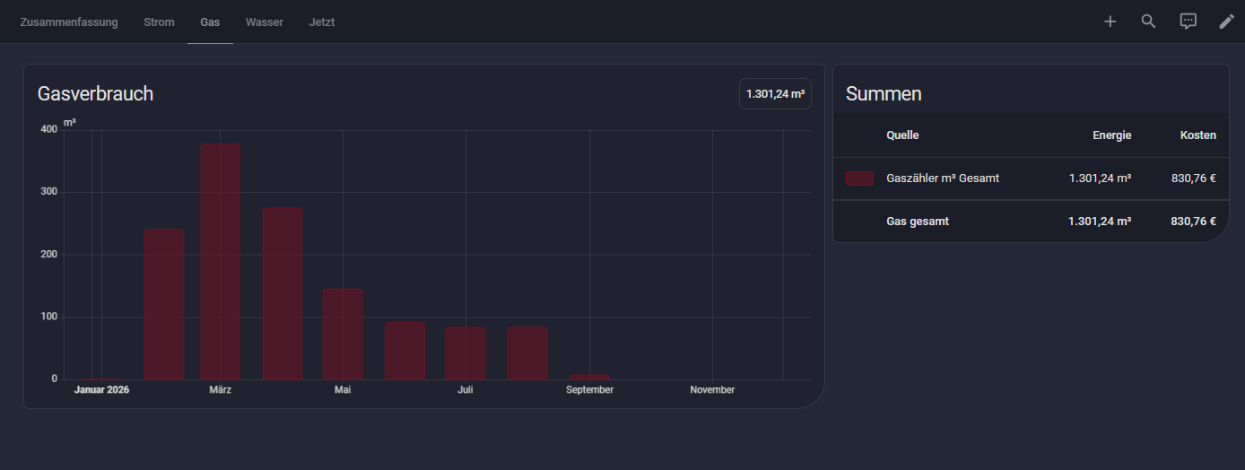

Hier mal meine Jahresauswertung von diesem Jahr. Der Wert passt sehr, wenn auch nicht auf den Cent genau. Impulsverluste kann ich da aber nicht wirklich feststellen.
Januar und Februar passt leider nicht, hatte vergessen, nach dem Zählertausch, den Reeder wieder anzubauen. :sweat_smile:

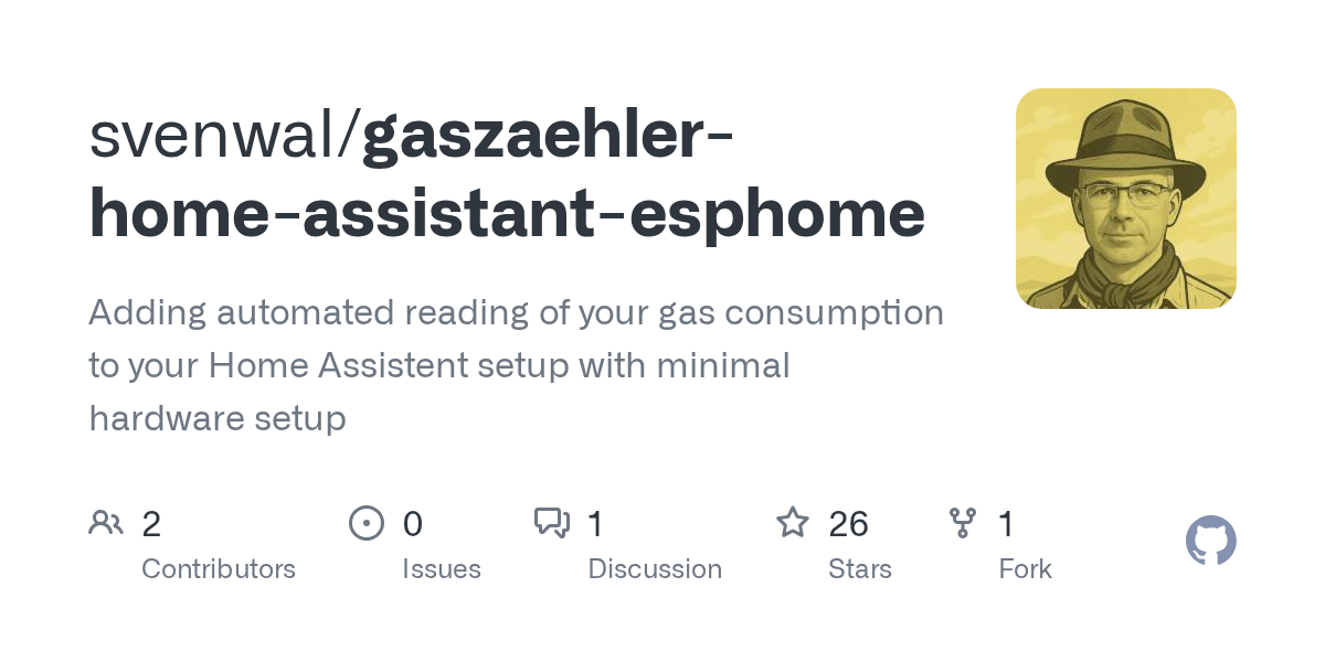

Habe mal etwas geforscht - Folgendes scheint mir eine weitere, gute Lösung zu sein.
Dieses Projekt erfüllt im Wesentlichen die Anforderungen:
  • Reedkontakt erfasst die Gaszählerimpulse.
  • Ein ESP8266/D1 Mini zählt sie selbstständig.
  • Der kumulierte Zählerstand liegt als lokale Variable im ESP.
  • Die Variable wird regelmäßig im Flash gespeichert.
  • Bei WLAN- oder Home-Assistant-Ausfall wird weitergezählt.
  • Nach Wiederherstellung der Verbindung übermittelt ESPHome den aktuellen Gesamtstand.
  • Der Startwert kann an den mechanischen Gaszähler angeglichen werden.
  • Der Sensor ist für das Energie-Dashboard vorbereitet.
Und den Reedkontakt, würde ich mit Playdoh Knete am Gaszähler befestigen. Die trocknet aus und lässt sich dann bei Bedarf rückstandsfrei entfernen. Man kann natürlich auch etwas drucken, aber muss man ja nicht.

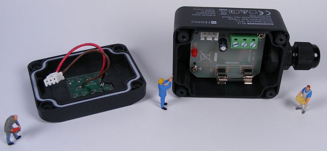

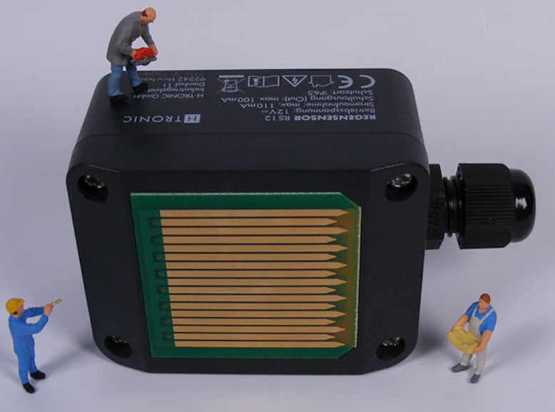

Habe mir heute einen >> Regensensor << bestellt.
Der Sensor wird mit 12V= betrieben.

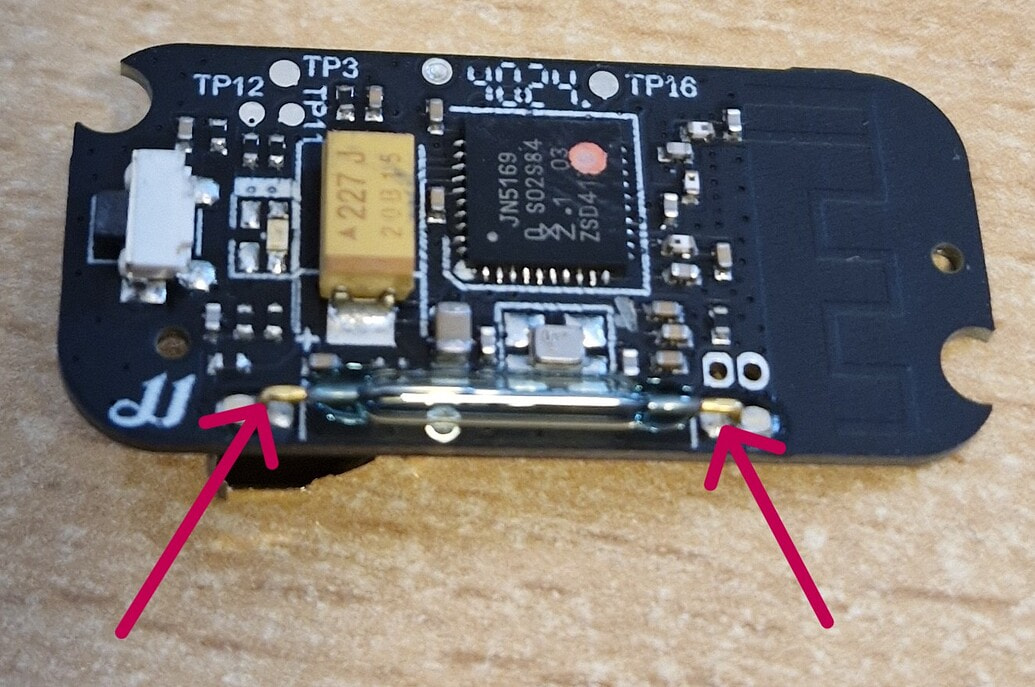

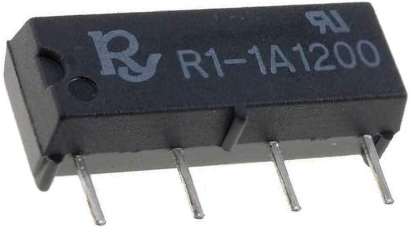

Am Open-Collector-Ausgang wird ein >> Miniatur-Reedrelais << angeschlossen.
Der Relaiskontakt wird an einem Aqara-Fenstersensor (7,-€ bei ALI) angeschlossen.
Wenn der Plan gelingt, habe ich dann einen kompakten Zigbee-Regensensor.
  • Aqara-Fenstersensor und Miniatur-Reedrelais werden im Gehäuse des Regensensor untergebracht und entsprechend verdrahtet.
  • Zur Spannungsversorgung wird ein geeignetes Steckernetzteil verwendet und die Leitung entsprechend verlängert.
  • Der Fenstersensor wird weiterhin mit der Knopfzelle betrieben. Aus Erfahrung weiß ich, dass die sehr lange halten.
  • Das Zigbee-Netz ist bei mir im Outdoor-Bereich gut ausgebaut.
Warum habe ich mich für diesen Sensor entschieden?
  • die Sensorfläche wird aktiv beheizt
    • dadurch trocknet die Fläche nach dem Regenende schneller ab und ist eher bereit für die nächste Meldung.
    • morgentliche Betauung führt nicht zu Fehlauslösung
    • Schnee und Hagel können ebenfalls detektiert werden.
  • Schutzart IP65 verspricht Beständigkeit
  • kompakte Abmessungen
  • der mitgelieferte 45°-Montagewinkel sorgt für ablaufendes Wasser
  • Stromaufnahme mit Heizung 110mA - das ergibt eine Leistung von 1,32W
    • die Energiekosten werden, bei einem Wirkungsgrad des Netzteils von 85%, ca. 4,-€/Jahr betragen
Soweit der Plan - ich werde berichten.
Ich bin sehr zufrieden mit dem RS12✌️
Habe diesen seit mehr als 2Jahren im Einsatz und liefert zuverlässig Daten
Meiner ist an einem Shelly UNI (Gen1) Verbunden
Mein zweiter ist mit einem ESP32 verbunden, und ist mein Backup System (offline)
Kontrolliere auf jedenfall die Heizung des RS12 wenn du ihn fertig verbunden hast. Am ESP32 musste ich viele Varianten an Widerstände versuchen, da die Heizung sonst dauerhaft an ist
Solche Kommentare liest man gerne. :+1:
Die Heizung zu schalten hatte ich noch gar nicht auf dem Schirm.
Soweit ich es bisher verstanden habe, ist der Sensor herstellerseitig dafür ausgelegt, nicht in den Heizkreis einzugreifen.
