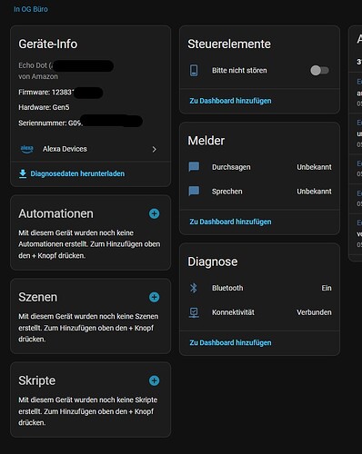

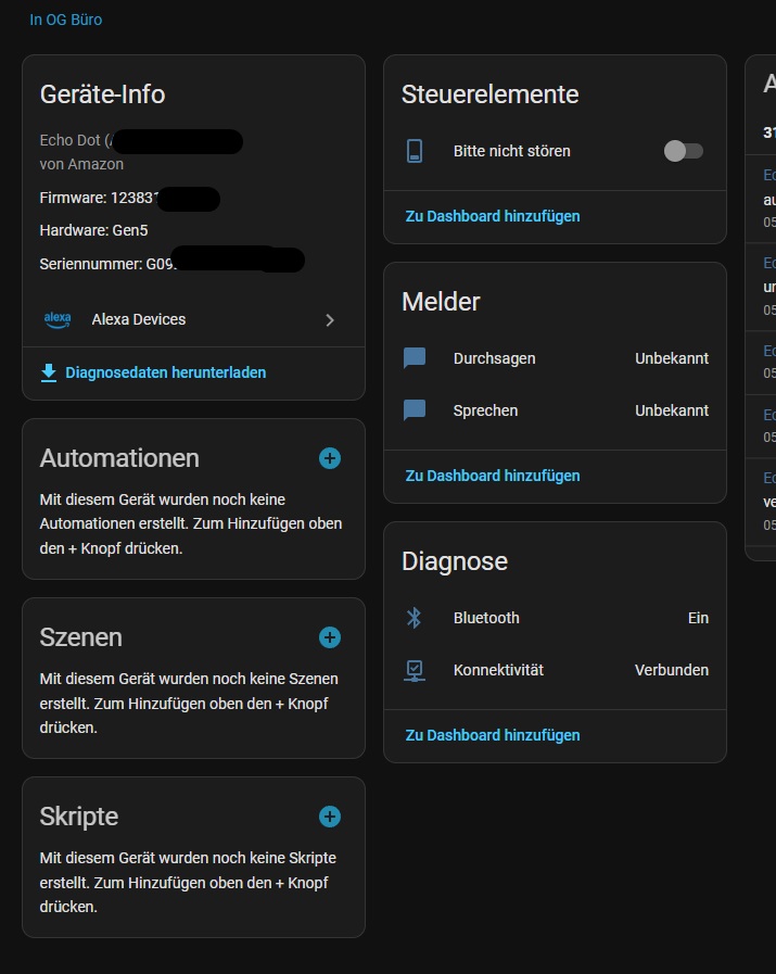

Hi, dir stehen nach Installation alle deine Echos im Haus zu VerfĂŒgung. Routinen und GerĂ€te werden nicht importiert, nur die Echo-GerĂ€te selber, so dass diese ansteuerbar sind.
Was meinst du? Welche EntitÀten?
Nicht viel
Und nein, GerÀte die du in Alexa hast, kommen da nicht, nur die Alexa-GerÀte selber.
Danke! Ja, ich mrinte EntitÀten.
