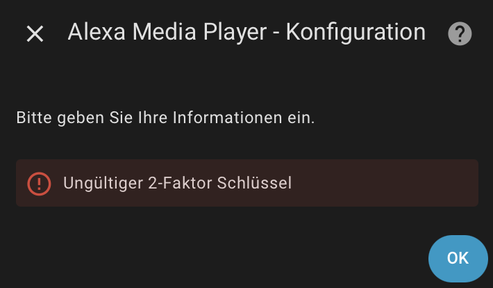

Danke fĂŒr den Tipp, habs probiert, klappt bei mir leider nicht. Bei mir kommt immer:
:frowning:
Egal welche HA oder AMP Version

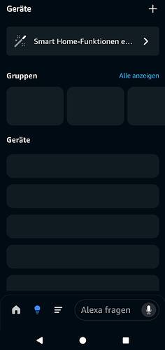

Ist leider etwas off Topic, da es um die andere Richtung geht. Aber irgendwie scheint das zusammenzuhÀngen. Ich kann seit heute keine GerÀte in der Alexa App sehen. Auch den Matter HUB sehe ich nicht, um ihn z.B. zu löschen. Nachdem ich alles in meiner Macht stehende versucht hatte, habe ich mich an des Amazon Support gewandt.

In der Alexa-App werden bei einigen Usern, sobald der HA-Skill aktiv ist und man ĂŒber Nabu Casa verbunden ist, die einzelnen GerĂ€te nicht mehr angezeigt. Wenn ich in der App die GerĂ€te-Seite aufrufe, dann sehe ich meine RĂ€ume/Gruppen (ohne Bezeichnung) und die einzelnen GerĂ€te, allerdings alles nur als leere Kachel.
Das Erstellen von RĂ€umen/Gruppen funktioniert bei mir, aber ich kann im Moment nur Amazon-Devices hinzufĂŒgen. Meine verbundenen GerĂ€te aus HA werden mir nicht angezeigt.

Bei mir lÀuft jetzt alles, aber angezeigt bekomme ich meine GerÀte immer noch nicht.

Bei mir sieht in der App jetzt wieder alles so aus, wie es soll. RĂ€ume sind wieder mit Namen und Inhalten verfĂŒgbar und die einzelnen Devices sind auch wieder komplett mit ihren Kacheln vorhanden. Das hat aber auch gedauert

Ich wollte auch schon wieder zu AMP zurĂŒck, bekomme aber immer den „2FA-Authenticator - Fehler“
