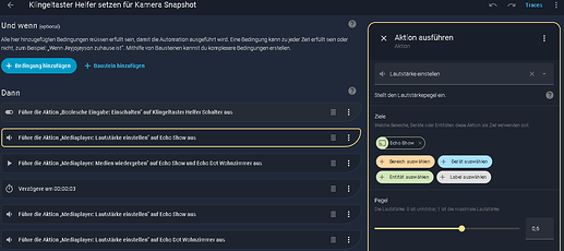

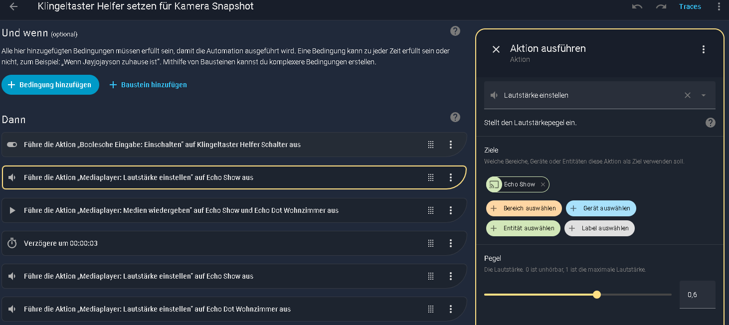

Mal ne Frage in die Runde, bei Alexa Media Player kann ich ja auch die LautstÀrke Àndern. Geht das mir der Integration auch. Also wenn ich z.b bei einer automation wo ich Alexa was sagen lassen will das ich da auch die LautstÀrke der Ansage mit angebe!
Gruß Johnny
Hi, in einer Automatisierung kannst du ĂŒber die Aktionen einfach die LautstĂ€rke erhöhen, dann die Ansage machen lassen und dann die LautstĂ€rke ĂŒber eine weitere Aktion wieder verringern.
1 „GefĂ€llt mir“
Du machst das aber ĂŒber den Alexa Media Player! Geht das auch mit Alexa device Integration?
