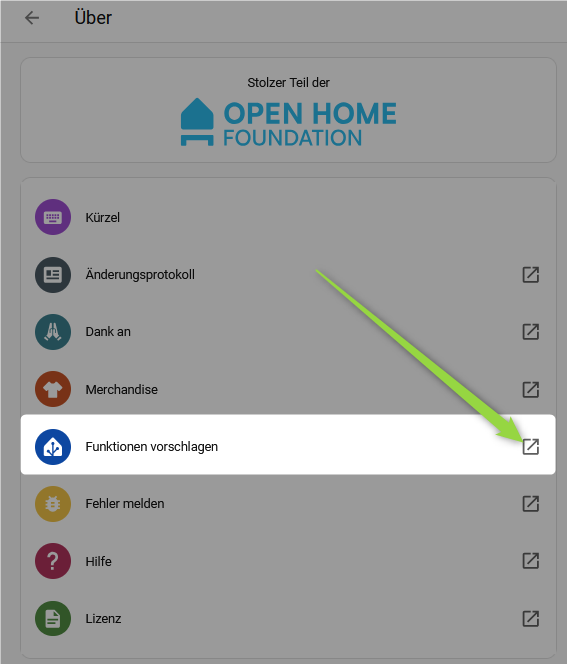

die Feature request Seite lässt sich aus HA leicht erreichen:
und leider ist das RBAC Thema schon oft angesprochen und ebenso oft abgelehnt worden.

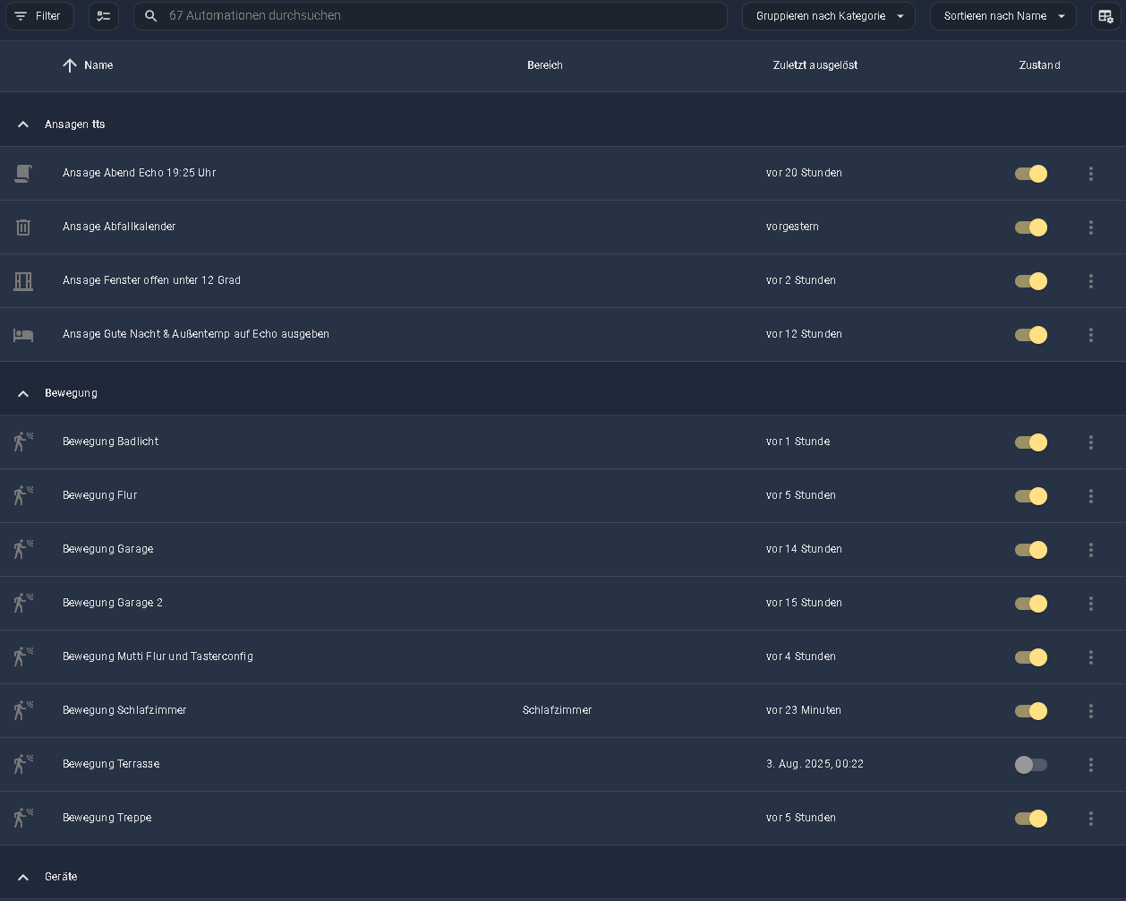

Hi @DukeNukem ich habe das inzwischen über mein Theme gelöst, zwar nicht farblich für die Kategorieren aufgeteilt, aber die Unterteilung hilft auch schon sehr einen besseren Überblick zu haben. Das sollte schon ausreichen und schaut dann so aus. Farbe kann man ja anpassen wie man möchte.
data-table-background-color: "#283245"
Falls das nicht geht, müsst ihr noch card mod für das Theme aktivieren
ha_homedashboard-theme:
  # Aktiviert Card-Mod für dieses theme
  card-mod-theme: ha_homedashboard-theme
und könnt dann unten diesen Teilen einfügen. Die Farbe data-table-background-color: "#283245" muss aber trotzdem im Theme schon definiert sein.
# Zur absoluten Sicherheit erzwinge die Variable global
card-mod-root: |
  :host {
    --data-table-background-color: #283245 !important;
    --mdc-data-table-row-fill-color: #283245 !important;
    --mdc-data-table-row-hover-fill-color: #303d52 !important;
