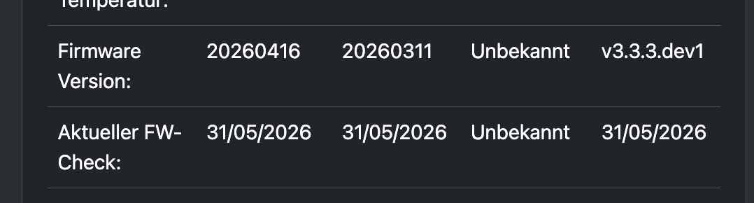

Also meine SLZB Ultima 3 kommt problemlos klar mit den aktuellen Versionen:
Muss dann wohl was spezielleres sein!? :woman_shrugging:
Konntest du denn über den home assistant updaten ? Oder bist du über den slzb gegangen ?
Update habe ich ganz normal über Home Assistant eingespielt ! :woman_shrugging:
Hab das dann jetzt auch mal gemacht, hatte auch keine Probleme.
