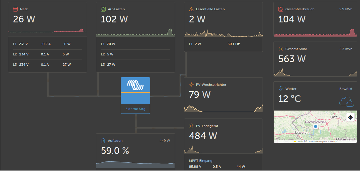

Ich habe einen ET340 in meiner ESS Anlage und dort wird das Netz per ET340 angezeigt!
Schau mal hier im Bilder und der ist auch per RS485 → USB am Cerbo angesteckt!
Auch die Daten davon bekommen ich in der VRM API in HA

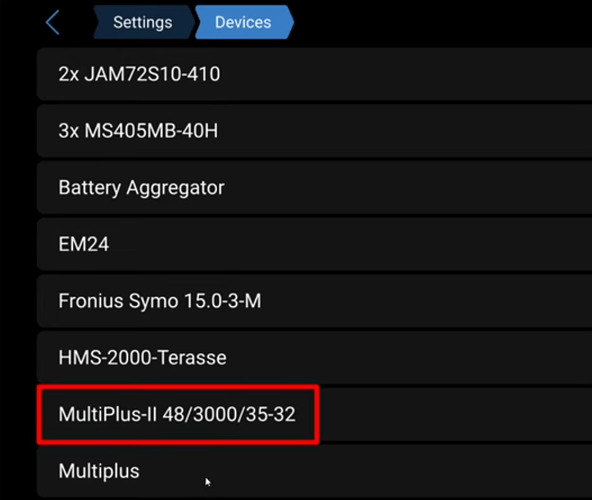

Zur Zeit bekommt man nur einen MultiPlus 2 angezeigt und kann auch keinen zweiten per Config dazu einbinden! Gäbe es die Möglichkeit das man auch einen zweiten MP2 in die VRM App integrieren kann?
Grund dafür ist folgender, ich habe ja eine 3Ph System mit 3x MP2 5000 und dort soll noch ein MP2 3000 dazu kommen der über einen MK3 am CerboGX angeschlossen wird. Damit kann ich dann mein Auto besser als Notversorgung nutzen. Der MP2 3000 wird dann auch in der Konsole und auch im VRM Portal angezeigt so wie hier auf dem Bild zu sehen!
Moin, zeige mal Bitte nochmal das Bild vom VRM Portal wie das dort bei dir aussieht im Dashboard. Als was für ein Gerät ist er dann im VenusOS eingebunden? Die ID kannst im VRM Portal zu allen Geräten einzeln auslesen?

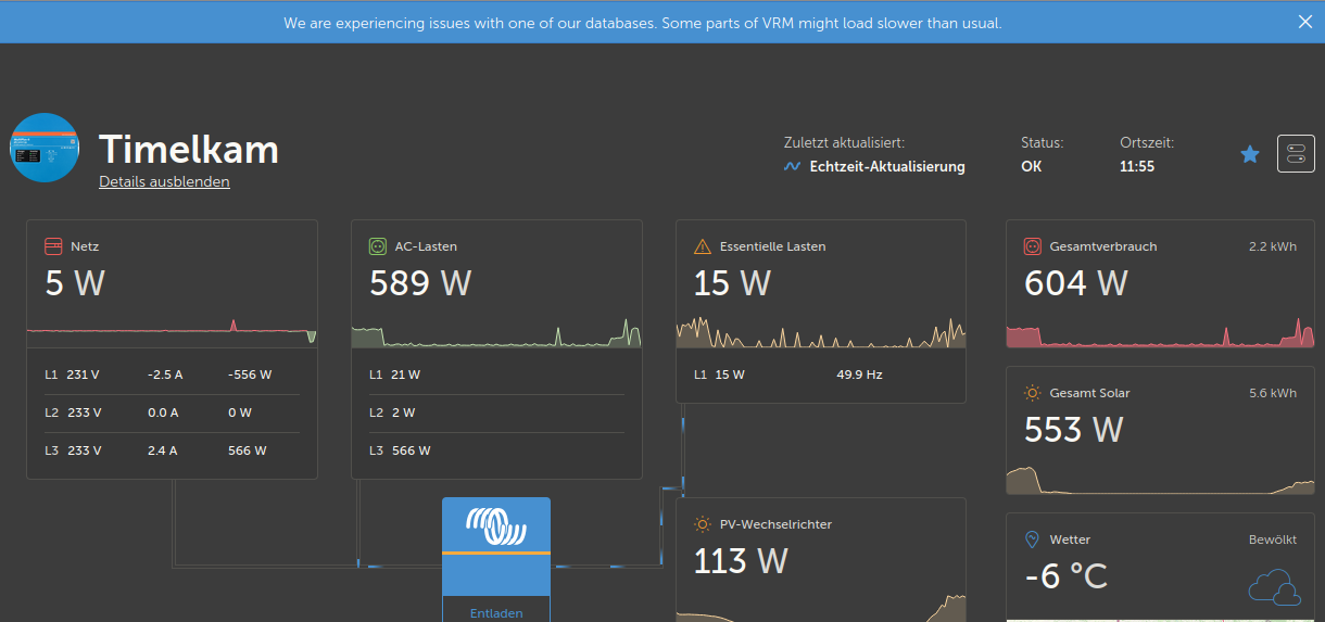

Sehen gerade bei meiner kleine Anlage kommt die Meldung im VRM bei der großen nicht!
Auch bei der kleinen Anlage kommen keine Daten in HA an! Ok jetzt kommt die Meldung auch bei der Großen Anlage und auch bei deiner!
„We are experiencing issues with one of our databases. Some parts of VRM might load slower than usual.“
Da gibt es anscheinend Problem mit ihrer Db bei Victron!
