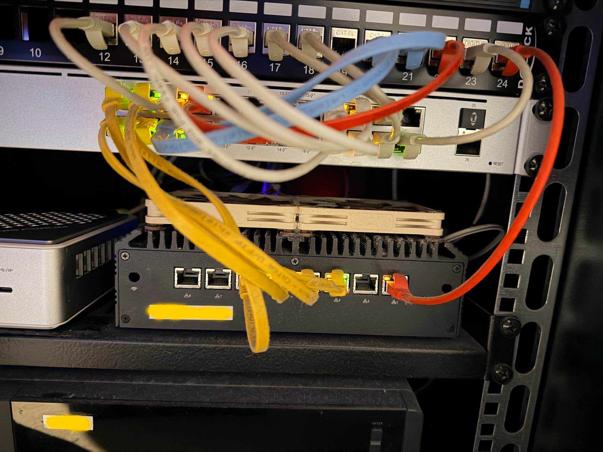

Das mag auch funktionieren, wenn die frei stehende sind, am besten noch an der Wand hängen wo eine gute Luftzirkulation herrscht, aber spätestens im Rack stehend ( siehe Bild ) oder wenn das Teil unter Volllast läuft, sieht die Sache anders aus. Das packst du den Kühlkörper nicht mehr an. Zumal da drüber noch ein Switch hängt, der ziemlich viel Abwärme produziert ( PoE )

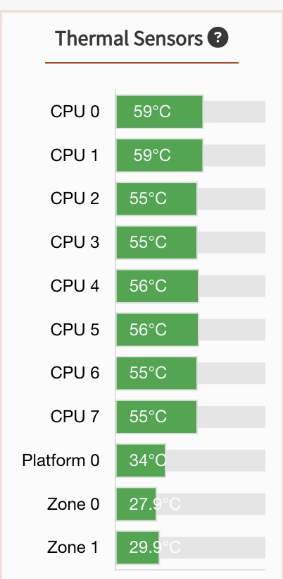

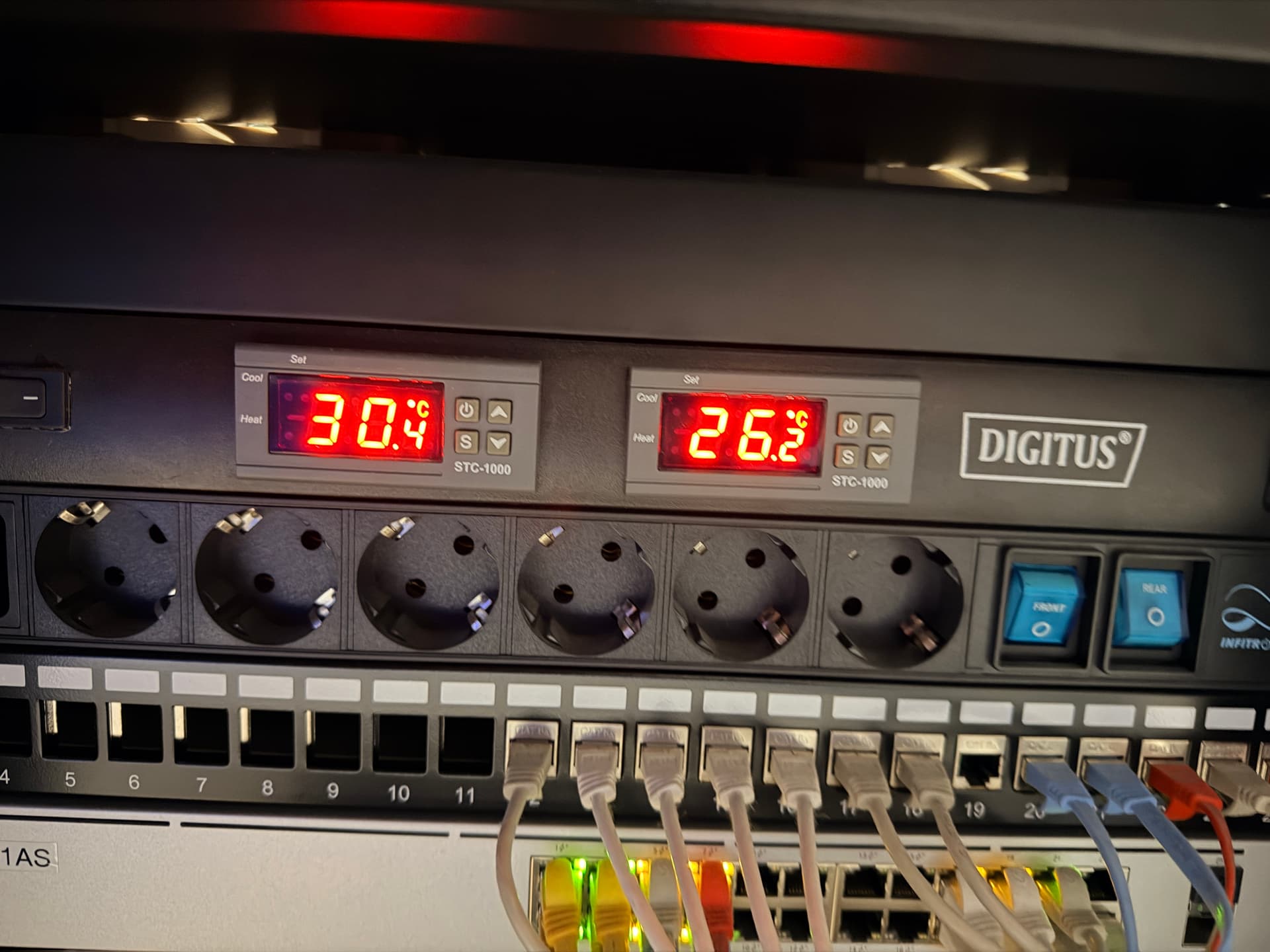

Die linke Anzeige im Bild 2 ist die Temperatur vom Kühlkörper und auf Bild 3 die CPU-Temperaturen, die langweilen sich. Wenn heute abend TV-Streams laufen und im Netz gesurft wird, werden die auch mal gelb oder sogar rot und der Lüfter schaltet sich zu.
Im Sommer hab ich in dem Raum locker 25°C und mehr dann laufen die Lüfter nonstop, auch vom Rack.

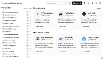

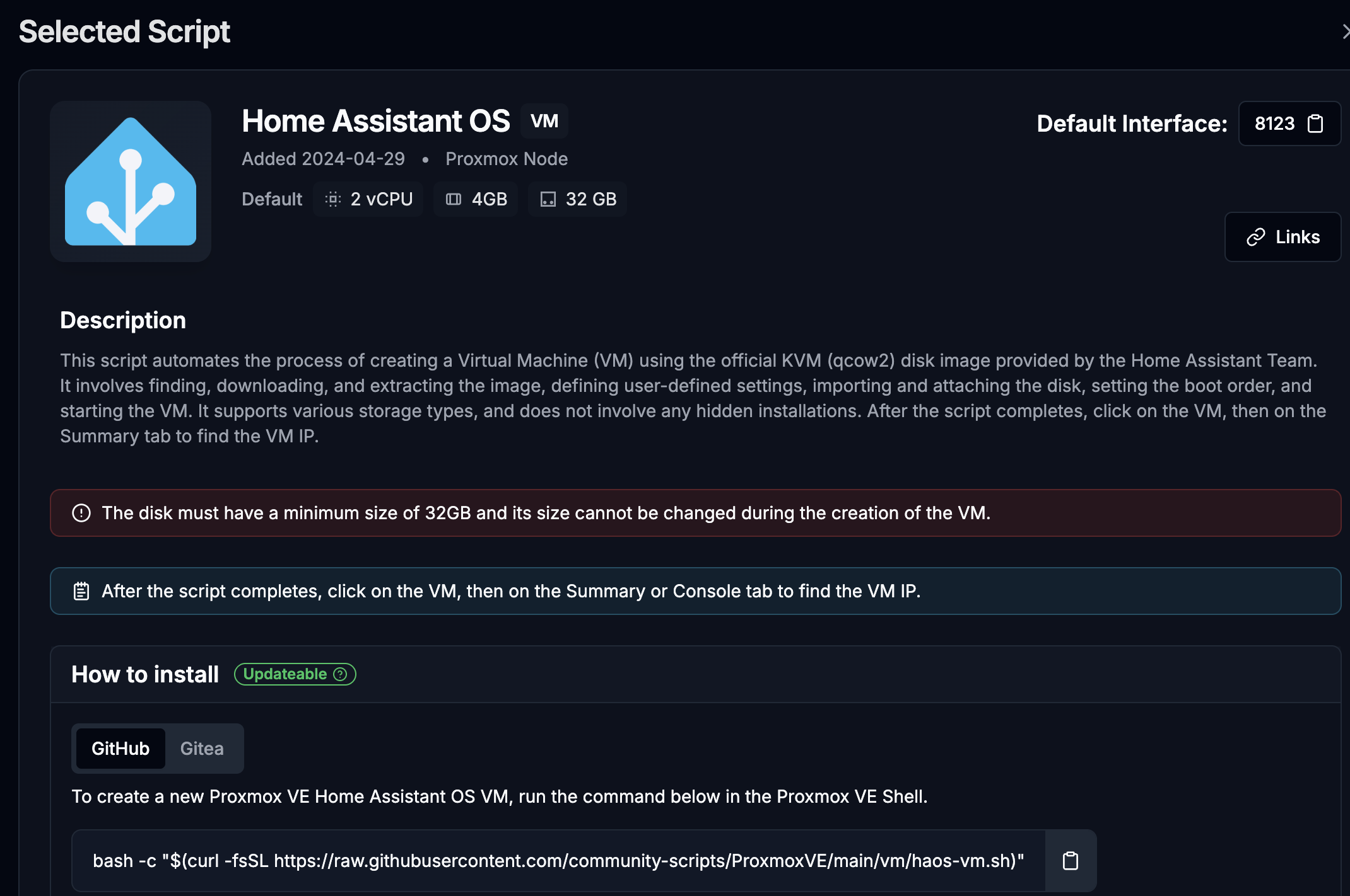

Kannst eine VM mit HAOS installieren: Proxmox VE Helper-Scripts

Naja, @mafe68 hat dir den allgemeinen Link zu den Helper Scripts geschrieben. Der Link von maxe war schon mit dem HA-Script spezifisch. Es ist aber trotzdem die gleiche Website :slight_smile:
Selbständig was machen ist schon schwierig, bei dem Link bist du auf den Helper Script Seite und brauchst nur noch HA auswählen da bist du dort!

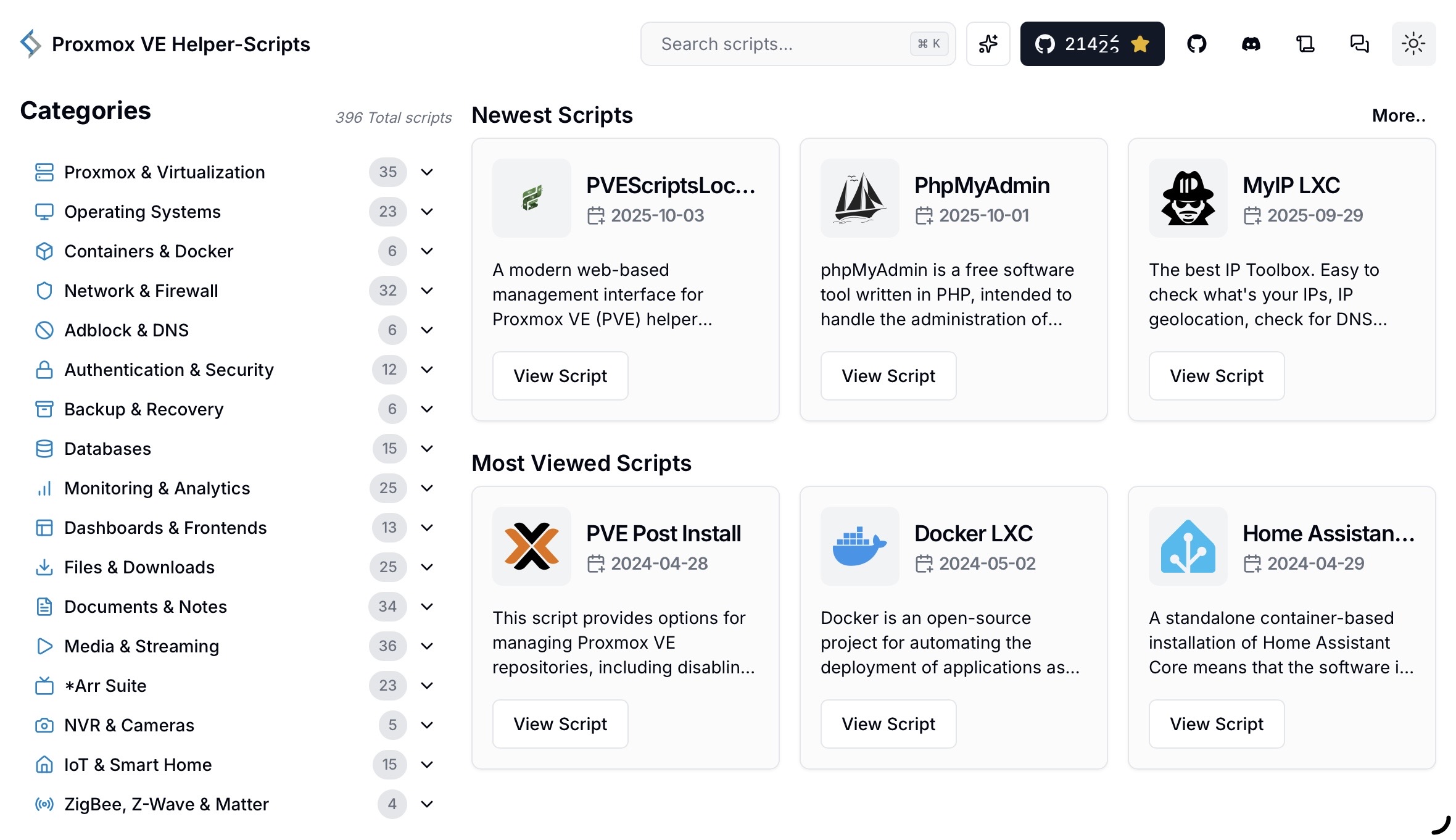

Das hier wäre die Seite:
Aber ist ja auch total egal :slight_smile: Du hast ja deine Information bekommen, insofern ist es nicht so wichtig, wer zuerst welche Links geteilt hat.
und jetzt bitte dort einmal auf HomeAssistant klicken :slight_smile:
