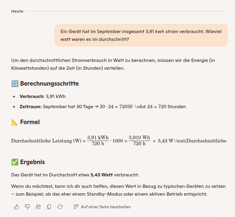

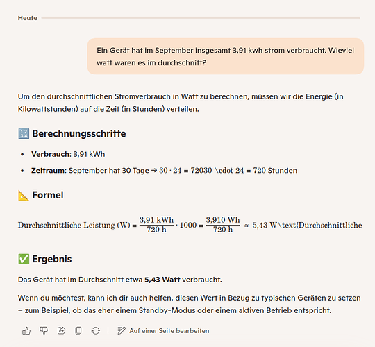

Ich hatte Dir, glaube ich, einen Screenshot von Stromverbrauch meines Pi 4 8GB geschickt. Für den September habe ich mal eine KI ausrechnen lassen was mein Homeassistant mit 267 Geräten und 4276 Entitäten im Durchschnitt verbraucht. Bei berrybase.de bekommt man den Pi 4 inklusive allem benötigten Zubehör, passiv gekühlt, für unter hundert Euro.

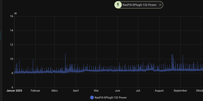

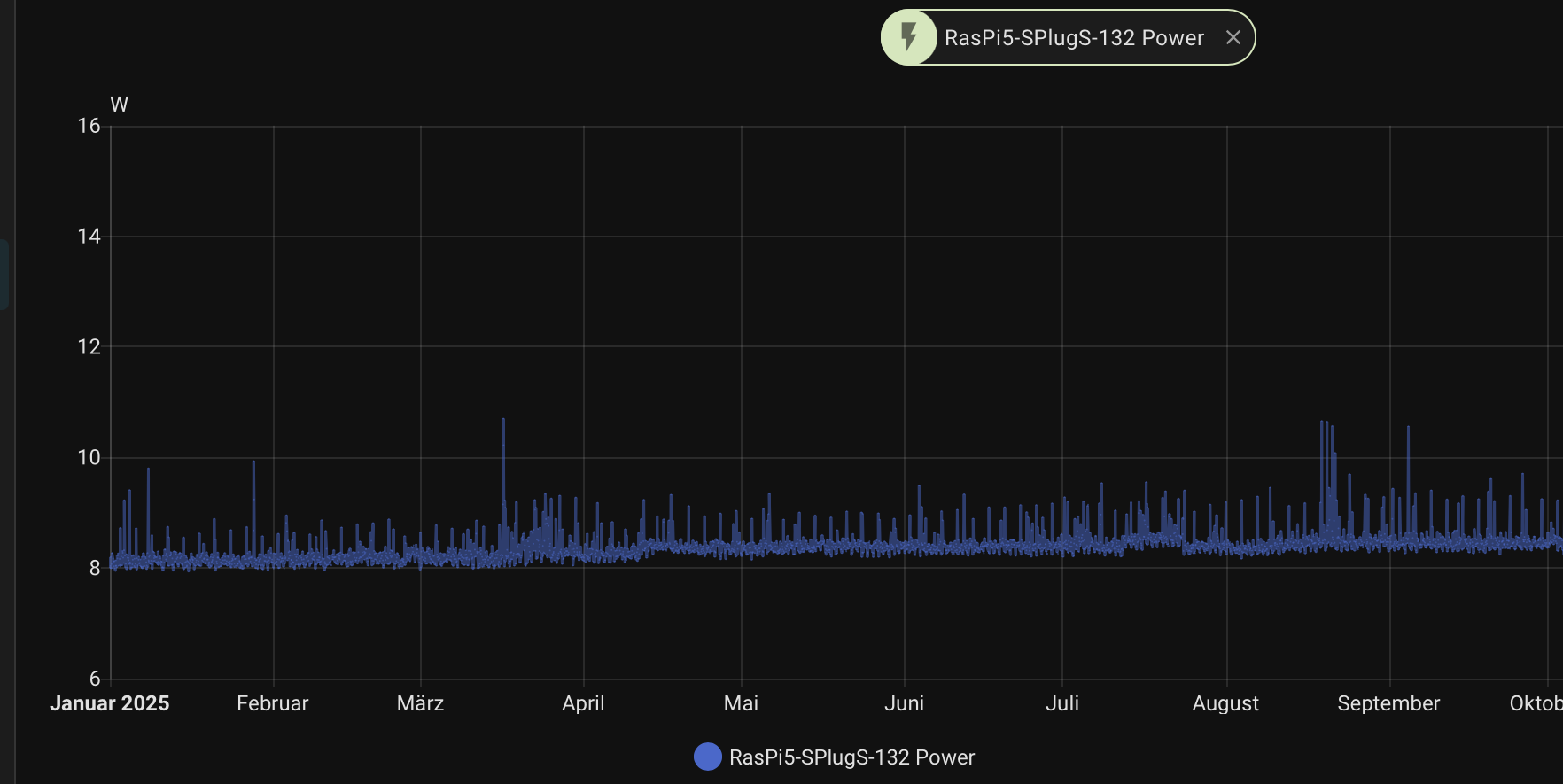

RasPi 5 mit NVMe und 2xSSD
Sowie 2,5 GBLan und 13 laufende Docker
Das ist für mich vollkommen ausreichend :ok_hand:
@Dreckfresse also bei dir auch ca. 8W
