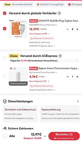

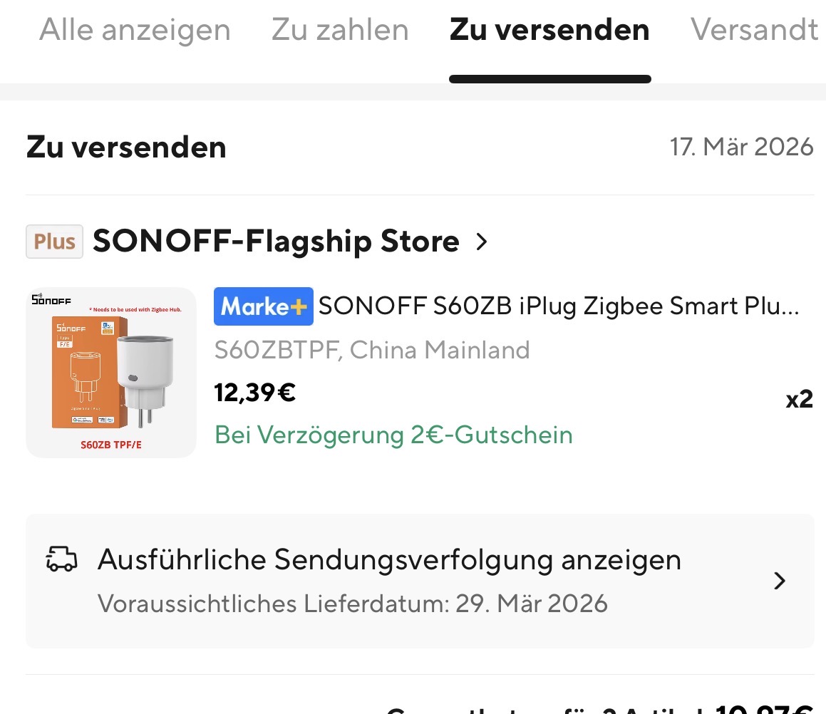

Hab beim China Mann jetzt ein paar Sonoff s bestellt..ca 7€ pro Stück mit Münzen. Denke das ist ok

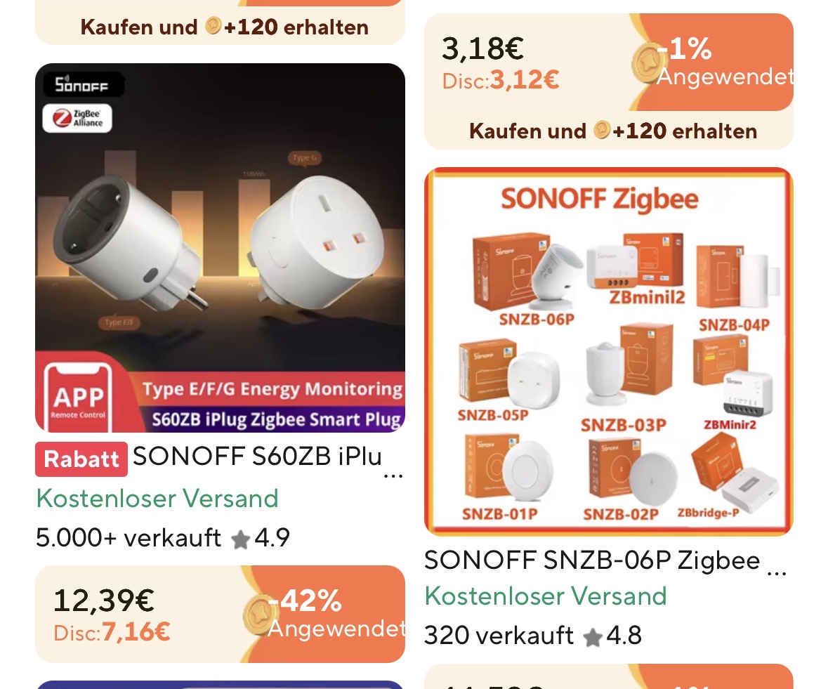

Was ich bei Ali gefunden habe
Der Preiswerteste für 10,87€ / Stück - aber nur 1 Stück pro Kunde
Beliebige Menge für 11,90€ / Stück

Link kann ich Dir keinen schicken. Da muss man echt rumprobieren. Am besten erst mal anschauen und dann warten und wieder auf die Münzseite gehen. Ich hab immer 2 bestellt..Bei 3 wurde es pro Stück wieder teurer..Also auch mit der Anzahl rumspielen die man bestellen will. Gutscheine gibt’s auch noch und wenn Du noch Shoop etc als Cashback hast gibt’s nochmal ein paar Cent zurück.
Und ja alles Zigbee

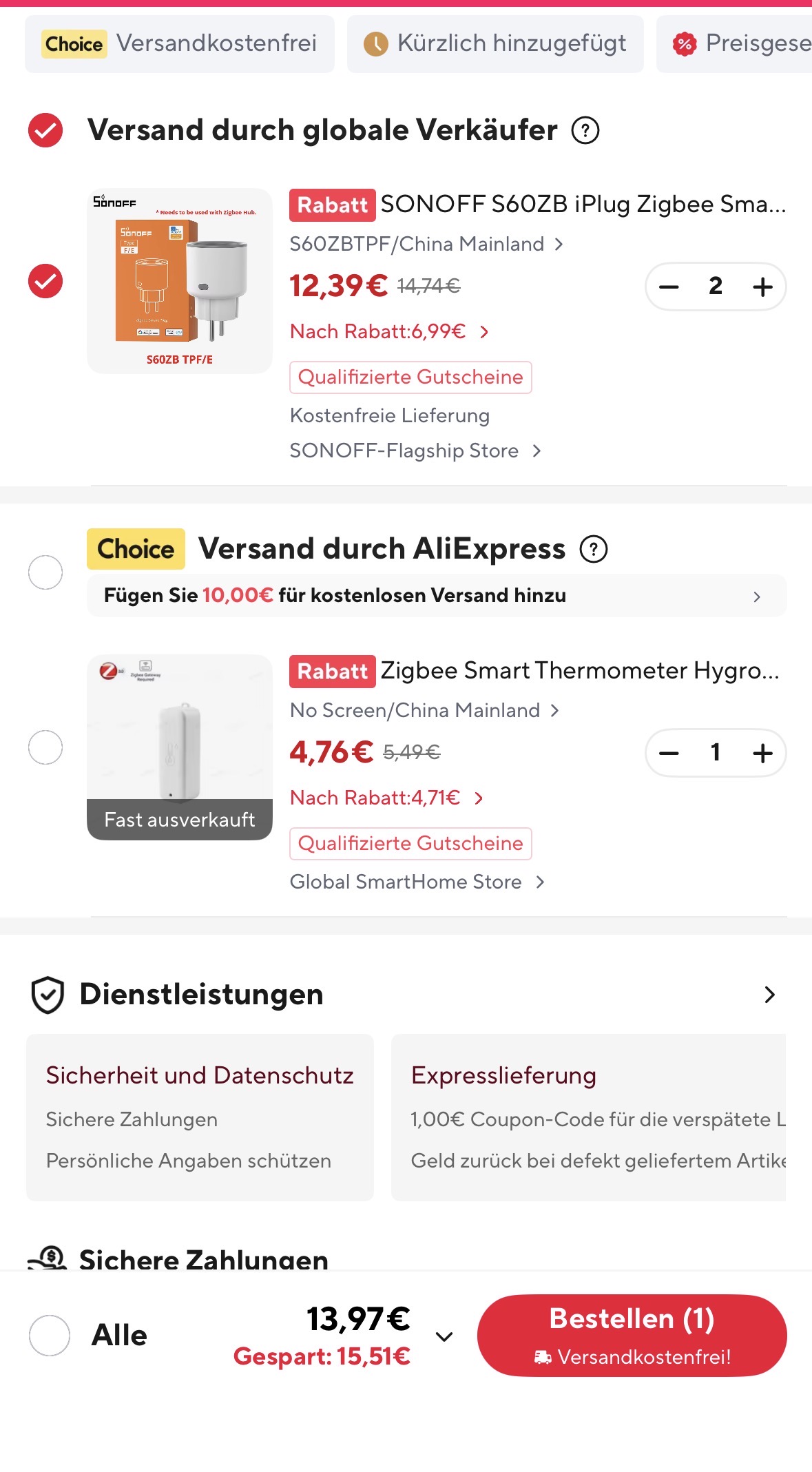

Danke für die ausführlichen Tests. Hast Du dir bei Ali noch welche bestellt? Heute gibt’s den für knap€2,50 inkl Versand. Aber nur einer wenn man noch die Coupons dazupackt.
