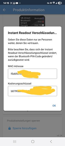

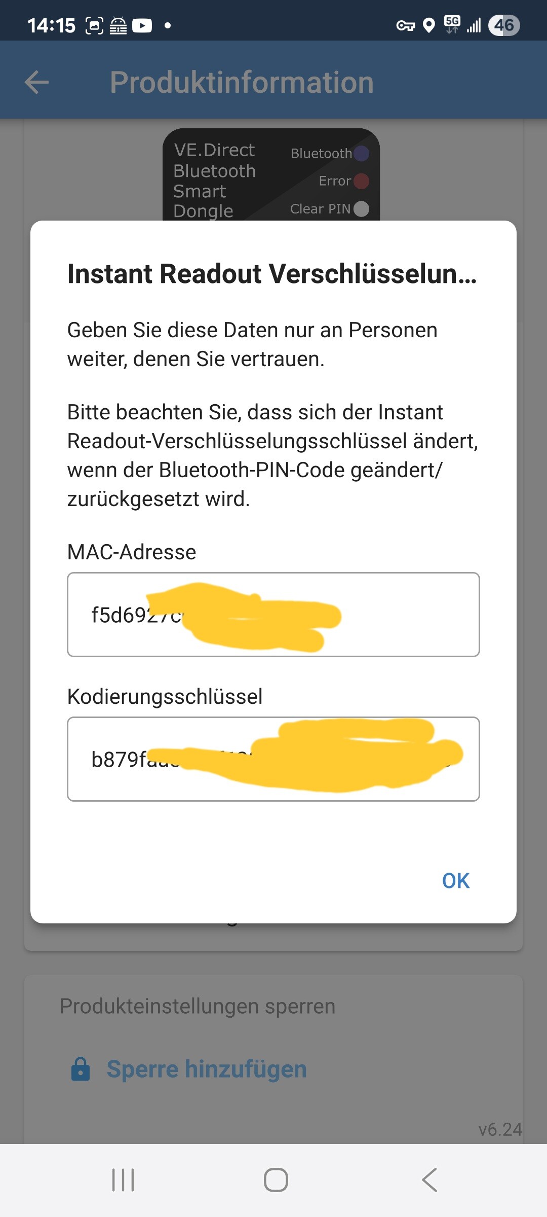

Habe mir von den Daten ein Screenshot gemacht, damit ich diese in HomeAssist eingeben kann.

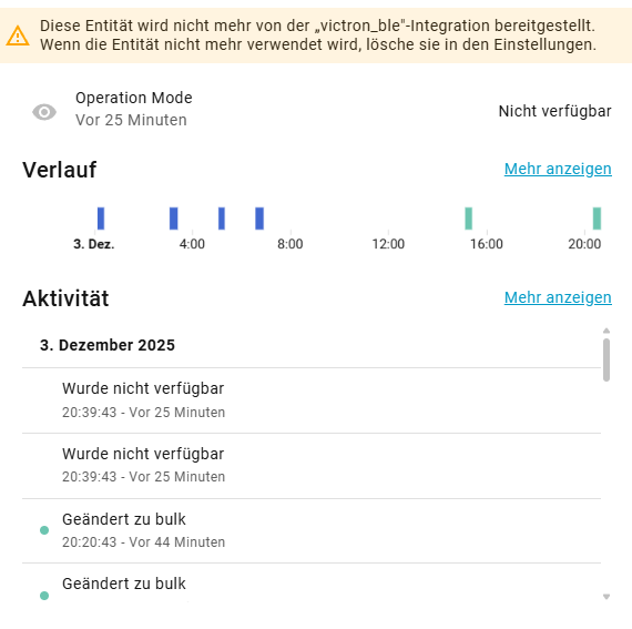

Habe ja den MPPT von Hand angelegt (MAC-Adresse „Anfang“: F5:D6:92) und er hatte immer mal wieder Verbindung zu Home Assistant. Das erste Foto.

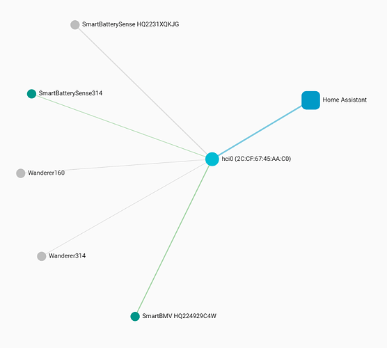

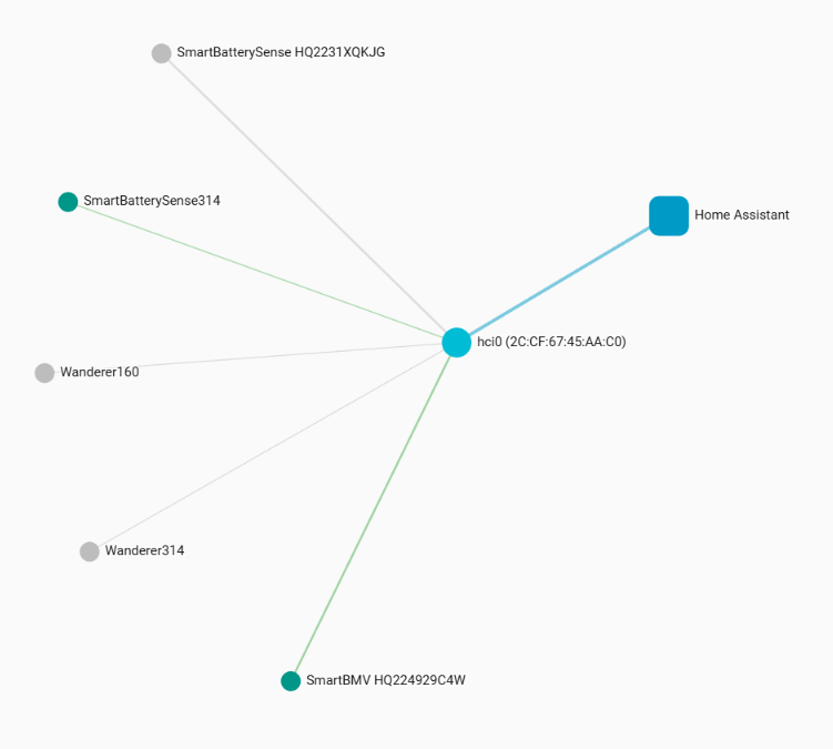

und das zweite Foto zeigt im Netzwerk erkannte Teilnehmer. mit meinen zwei JK BMS
