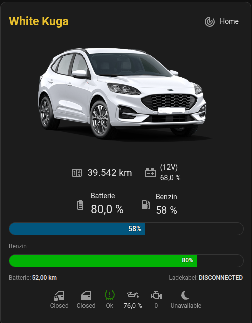

Ich habe die Ford-Integration in Gebrauch. In der Vergangenheit gab es häufiger Probleme, weil wohl Ford auch an der API umgebaut hatte. Die FordPass-Integration ist nicht offiziell von Ford und muss aus dem HACS installiert werden. Sie läuft aber jetzt schon bestimmt ein Jahr problemlos (mit Kuga Hybrid).
Meine Visualisierung:
Bei VW war das ja auch die Integration über HACS, kann also passieren, dass das irgendwann mal den selben Weg geht. Aber zumindest ist es beruhigend, dass es aktuell läuft.
